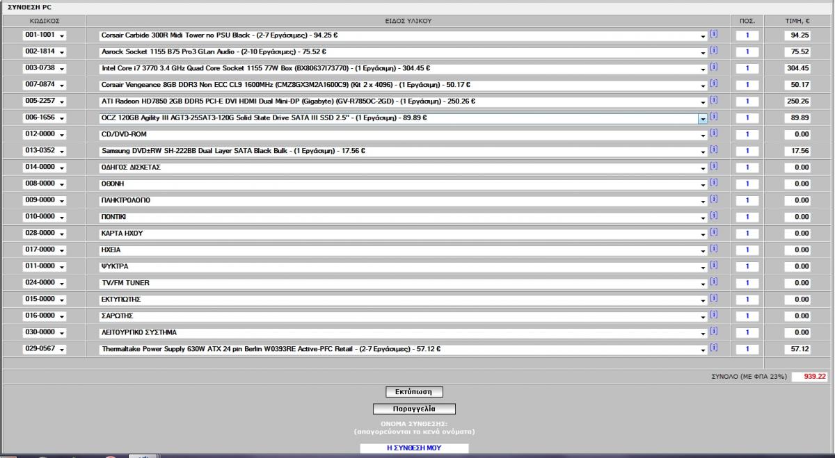

BRAXOS Δημοσ. 21 Αυγούστου 2012 Δημοσ. 21 Αυγούστου 2012 γεια χαρα σε ολους. θελω να αγορασω ενα pc για το fsx. σαν sim εχει παρα πολλες απαιτησεις. εχω δει πολλα βιντεο που εχω μεινει με ανοιχτο το στομα και θελω και εγωωωω!!!! το μπατζετ μου ειναι μεχρι 1000-1200 μαξ (αν ειναι δυνατο) σαν οθονη εχω μια 32 τηλεοραση tft lcd lg full hd αλλα σιγουρα καποια στιγμη θα παιξει και eyefinity. με ενδιαφερει οσο πιο οικονομικα γινεται χωρις υπερβολες αλλα να κανει την δουλεια του. υπ οψιν οτι δεν εχω ιδεα απο oc οποτε ολα πρεπει να ειναι μαμα. ευχαριστω πολυ!

Δεινόσαυρος Δημοσ. 25 Αυγούστου 2012 Δημοσ. 25 Αυγούστου 2012 (επεξεργασμένο) Απο που είσαι? Η αγορά θα γίνει από ένα η διαφορετικά μαγαζιά? ENTIT: Μια πρόταση μιας και βιάζεσαι. Το μαγαζί είναι Θεσσαλονίκη, οπότερ υπολόγισε και κάποια μεταφορικά. Στην παρακάτω σύνθεση πρόσθεσε και αυτόν τον δίσκο: http://www.visionstu...defined&step=2� Τελικό κόστος: 1031 ευρώ Επεξ/σία 25 Αυγούστου 2012 από Δεινόσαυρος

Δεινόσαυρος Δημοσ. 25 Αυγούστου 2012 Δημοσ. 25 Αυγούστου 2012 απο Αθηνα ειμαι. ελεγα για ολα μαζι να ξενοιασω αλλα δεν ειναι και προβλημα Παντως και με τα μεταφορικά είσαι εντός μπάτζετ. Μου εχουν πει οτι με nvidia παιζει καλυτερα το fsx. Δεν υπάρχει αντίστοιχη nvidia σε ανταγωνιστική τιμή. Το fsx εξαρτάται σχεδόν απόλυτα από τον επεξεργαστή. Η καρτα γραφικών θα το παίζει χαλαρά. Επεισης να επιλεξω Κ επεξεργαστη αν στο μελλον κανω OC ή ειναι αρκετος; Υπεραρκετός. Αν επιλεξω πιο γρηγορη μνημη θα εχει διαφορα; Απολύτως καμία. Η motherboard δεν ειναι λιγο κακη για αυτο το μηχανημα; Γιατί? Επειδή είναι φτηνή? Μια χαρά είναι η motherboard. Απλά δεν κάνει για overclocking και για δύο κάρτες γραφικών.

BRAXOS Δημοσ. 25 Αυγούστου 2012 Μέλος Δημοσ. 25 Αυγούστου 2012 για αυτον τι λετε; ΚΟΥΤΙΑ - CASES (PER.663906) CHIEFTEC LCX-01SL-SL-B MESH SERIES SILVER/BLACK 119.00 € Αλλαγή 119.00 € Διαγραφή ΕΠΕΞΕΡΓΑΣΤΗΣ - CPU (PER.558355) INTEL CORE I7-3770K 3.50GHZ LGA1155 - BOX 324.88 € Αλλαγή 324.88 € Διαγραφή ΣΥΣΤΗΜΑ ΨΥΞΗΣ ΕΠΕΞΕΡΓΑΣΤΗ (PER.650941) THERMALTAKE CLW0214 BIGWATER A80 74.90 € Αλλαγή 74.90 € Διαγραφή ΜΗΤΡΙΚΗ ΚΑΡΤΑ (PER.522902) ASUS P8P67 EVO REV3.0 155.20 € Αλλαγή 155.20 € Διαγραφή ΜΝΗΜΗ RAM (PER.549214) CORSAIR CMZ8GX3M2A1600C9 VENGEANCE 8GB (2X4GB) PC3-12800 DUAL CHANNEL KIT 52.00 € Αλλαγή 52.00 € Διαγραφή ΚΑΡΤΑ ΓΡΑΦΙΚΩΝ (PER.514468) MSI N660GTX POWER EDITION TWIN FROZR IV N660TI-PE-2GD5/OC 2GB PCI-E RETAIL 349.00 € Αλλαγή 349.00 € Διαγραφή ΣΚΛΗΡΟΣ ΔΙΣΚΟΣ (PER.320707) OCZ AGT3-25SAT3-120G 120GB AGILITY3 SATA3 2.5" SSD 89.90 € Αλλαγή 89.90 € Διαγραφή ΣΚΛΗΡΟΣ ΔΙΣΚΟΣ (PER.301938) SEAGATE ST1000DM005 1TB BARRACUDA SATA2 129.99 € Αλλαγή 129.99 € Διαγραφή ΟΠΤΙΚΑ ΜΕΣΑ (PER.321029) SAMSUNG DVD-RW SH-222ΒB/BEBE BLACK BULK 17.90 € Αλλαγή 17.90 € Διαγραφή Αξία προϊόντων: 1312.77 € κατ αρχην ειναι αξιοπιστο μαγαζι το eshop;
Δεινόσαυρος Δημοσ. 25 Αυγούστου 2012 Δημοσ. 25 Αυγούστου 2012 Το eshop είναι στα κλεισίματα και αργεί πολύ να παραδώσει απ ότι λενε οι περισσότεροι. Για την σύνθεση: Που το βρήκες το κουτί από την εποχή του Νώε? Η μητρική που διάλεξες φοράει παλιό chipset και δεν εκμεταλλεύεται τα ενσωματωμένα γραφικά του επεξεργαστή. Συν τοις άλλοις μπορεί να χρειαστεί bios update για να τον δει. Δες κάποια με z77. Η υδρόψυξη είναι άχρηστη, δες μια μπάτζετ αερόψυκτρα. Επίσης ξέχασες να βάλεις τροφοδοτικό. Πρόταση: Κουτί: http://www.plaisio.gr/Computers/Hardware/PC-Cases/Corsair-Carbide-300R-Gaming-case-Midi-Tower-Black-CC-9011014-WW.htm Τροφοδοτικό: http://www.plaisio.gr/Computers/Hardware/PSU/Corsair-Enthusiast-Series-TX650-V2-650W-80plus-Bronze-Certified-CMPSU-650TXV2EU.htm Επεξεργαστής: http://www.plaisio.gr/Computers/Hardware/CPU/Intel-Core-i7-3770K-s-1155-3-5-GHz-8-MB-BX80637I73770K.htm Ψύκτρα: http://www.plaisio.gr/Computers/Hardware/CPU-Coolers/Xigmatek-Gaia-SD1283-Heatpipe-Cooler-120mm-Int-775-1156-1366-AMD-AM2-AM3.htm Μητρική: http://www.plaisio.gr/Computers/Hardware/Motherboards/Gigabyte-Z77X-D3H-s-1155-Z77-DDR3-HDMI-Z77M-D3H.htm Μνήμη: http://www.plaisio.gr/Computers/Hardware/RAM/Corsair-Vengeance-Low-Profile-Blue-8GB-DDR3-2-4GB-CML8GX3M2A1600C9B.htm Κάρτα γραφικών: http://www.plaisio.gr/Computers/Hardware/SVGA/MSI-GTX-660-Ti-Power-Edition-OC-2-Gb-N660TI-PE-2GD5-OC.htm SSD: http://www.plaisio.gr/Computers/Hardware/Solid-State-Drives-%28SSD%29/OCZ-Agility-3-Series-120GB-SSD-2-5-Sata-6Gb-s-AGT3-25SAT3-120G-AGT3-25SAT3-120G.htm Σκληρός: http://www.plaisio.gr/Computers/Hardware/Hard-Disk-Drives/Seagate-ST1000DM003-1TB-HDD-3-5-64MB-Cache-7200RPM-Sata-6Gb-s-ST1000DM003.htm DVD-RW: http://www.plaisio.gr/Computers/Hardware/Optical-Disc-Drives/Samsung-DVD-RW-SH-222BB-Sata-Black-Bulk-SH-222BB.htm Σύνολο: 1330 ευρώ
