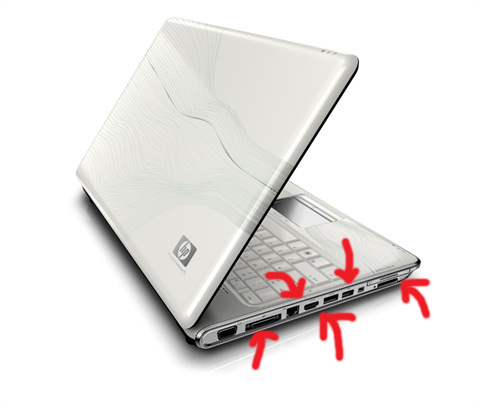

ariadnia Δημοσ. 20 Αυγούστου 2012 Δημοσ. 20 Αυγούστου 2012 Γεια σε ολους! παρουσιαστηκε ενα προβλημα στον υπολογιστη μου, hp pavilion dv6. τον εχω 3 χρονια και πρωτη φορα μου συμβαινει. εχω την εντυπωση οτι με χτυπαει το ρευμα καθε φορα που ακουμπαω το ασημενιο μερος γυρω γυρω απο τον υπολογιστη. δεν ξερω πως αλλιως να το εξηγησω, γι'αυτο θα ανεβασω μια φωτογραφια. Aν μπορει καποιος ας βοηθησει, μην παθουμε και τιποτα! Ευχαριστω.
sargio01 Δημοσ. 20 Αυγούστου 2012 Δημοσ. 20 Αυγούστου 2012 Αυτό συμβαίνει και με τη μπαταρία και με τον φορτιστή ή μόνο με τον φορτιστή;
ariadnia Δημοσ. 20 Αυγούστου 2012 Μέλος Δημοσ. 20 Αυγούστου 2012 Παντα ειχα μπαταρια με φορτιστη μαζι. τωρα εβγαλα την μπαταρια και δεν γινεται. τι πρεπει να κανω; Βασικα οχι, στην αρχη δεν το εκανε. Τωρα το κανει παλι!
sargio01 Δημοσ. 20 Αυγούστου 2012 Δημοσ. 20 Αυγούστου 2012 Δοκίμασε και με μόνο τη μπαταρία και αν δεν εμφανίζεται το πρόβλημα, τότε υπάρχει διαρροή ρεύματος απο το τροφοδοτικό. Δυστυχώς σε τέτοια περίπτωση, θέλει τεχνικό γιατί δεν είναι να παίζεις με το ρεύμα...
