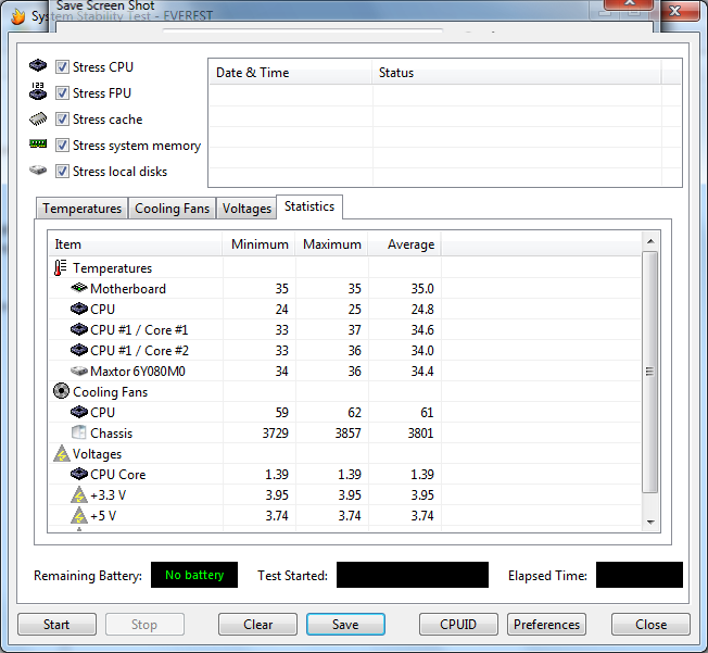

φιλε μου κοιτα εβγαλα φωτο να δεισ εχεισ καποιο αλλο προγραμμα να δοκιμασω αυτο που λες με τισ θερμοκρασιεσ γιατι με εβαλες σε σκεψεισ?
Οπως βλεπεις ειναι λαθος οι ενδειξεις του σενσορα σου.οπως πολυ σωστα ειπε ο φιλος πιο πανω,δεν μπορεις να εχεις με αερα θερμοκρασιες χαμηλοτερες απο αυτες του δωματιου σου.
Δες λιγο την θερμοκρασια της μητρικης σου.δεν σε προβληματιζει οτι ειναι πιο ανεβασμενες απο τον επεξεργαστη?

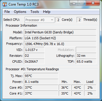

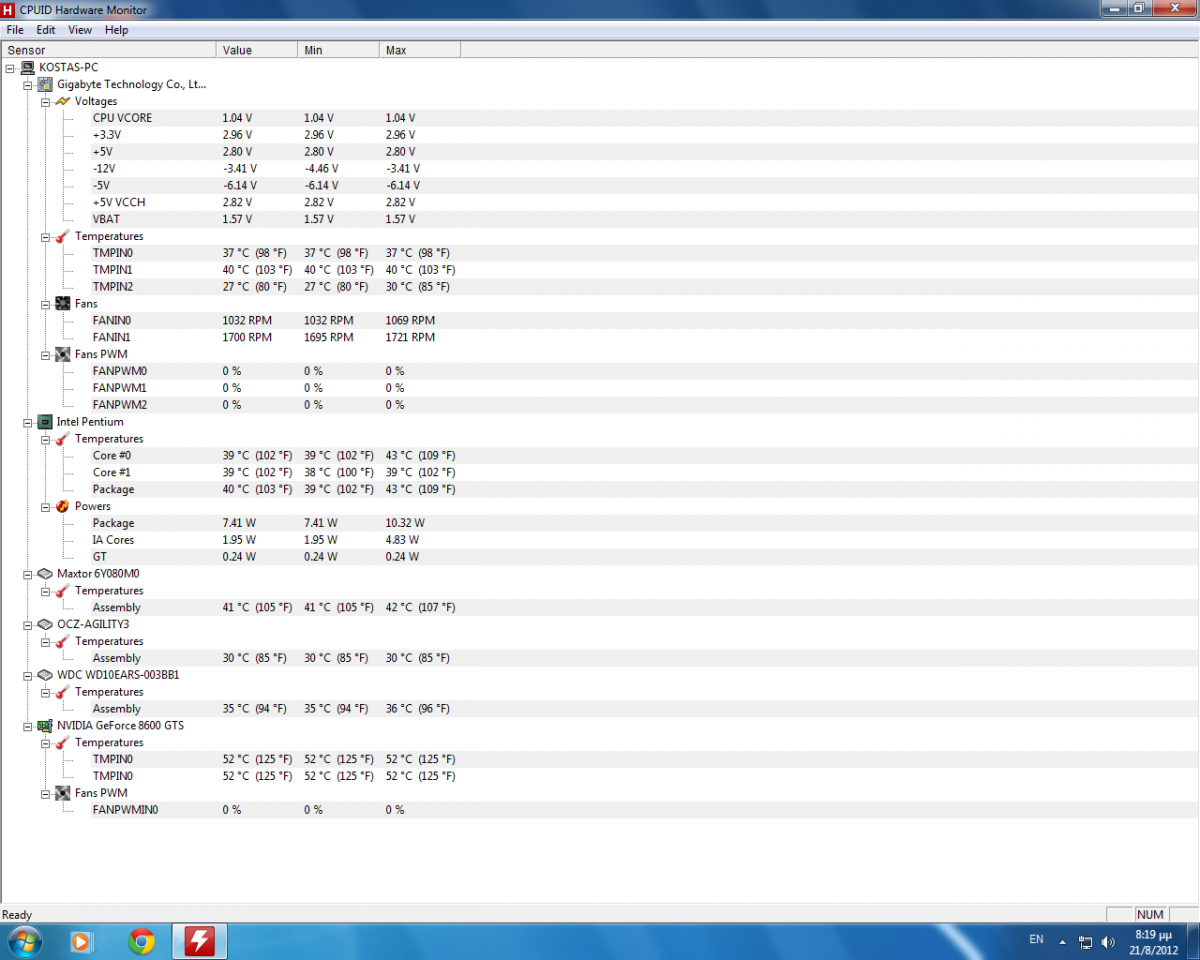

παιδια ζητω συγνωμη που επεμενα απλα ελεγα οτι εβλεπα στο προγραμμα ειχατε δικιο :-( αυτα ειναι απο τα δυο προγραμματα που μου ειπατε τοτριτο δεν εβγαζε τιποτα.
πειτε μου αν ειναι οκ ολα ομως
σας ευχαριστω πολυ
@aikat τελικα τι εγινε με το προβλημα σου?
σας ευχαριστω πολυ
Εμένα μου φαίνονται μια χαρά. Κανένα πρόβλημα.
Βασικα δεν ξερουμε εαν ηταν καν λαθος του προγραμματος που λες μιας και εισαι στην καρτελα statistics και οχι στην καρτελα temperatures.
για ριξε μια ματια σε εκεινη την καρτελα για να δουμε εαν οντως ηταν αυτο.
Στο screenshot από το Everest, αν δεις έχει 4 καρτέλες. Εσύ έχεις ανοίξει και κοιτάς αυτήν που λέει Statistics.
Άνοιξέ το ξανά και κοίτα την καρτέλα Temperatures.
