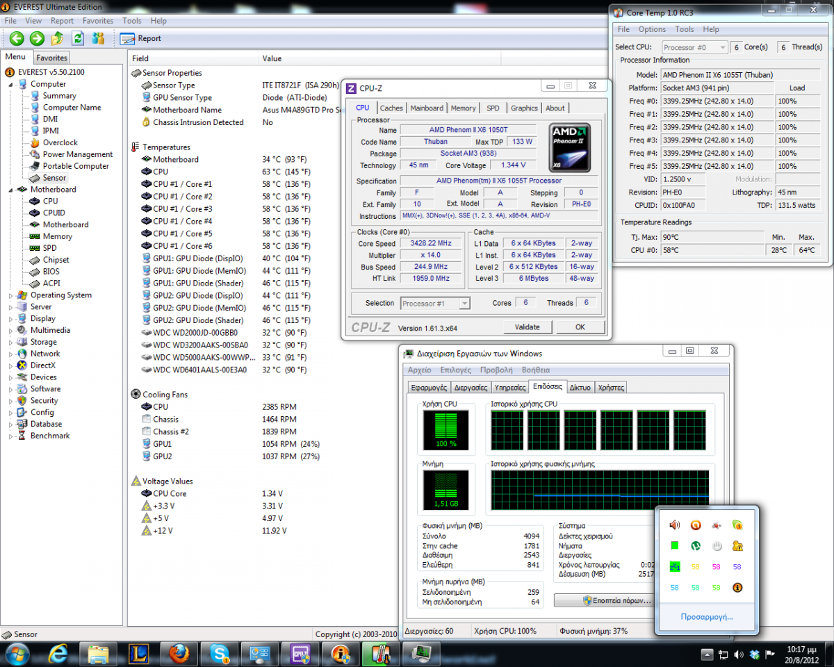

aikat90 Δημοσ. 20 Αυγούστου 2012 Δημοσ. 20 Αυγούστου 2012 Γεια σας θέλω να σας ρωτησω ποιες είναι οι μέγιστες θερμοκρασίες για τον επεξεργαστή. Δουλεύειε τωρα με 242χ14=3,3 και με το prime95 σε 30 λεπτα χωρις σφαλματα ανεβαζει μαχ 62 με μεσο ορο 60-61. Specs AMD Phenom II x6 1055T Μητρική:Asus M4A89GTD PRO Ram: Corsair Vengeance 8GB DDR3-1600, Κάρτα γραφικών:2x(crossifre) Saphire Radeon HD 5850 1GB Τροφοδοτικό:CoolerMaster M620 Real Power Modular

Thanos1972 Δημοσ. 20 Αυγούστου 2012 Δημοσ. 20 Αυγούστου 2012 Οι θερμοκρασιες αυτες ειναι στα cores η στο cputemp? με ποιο προγραμμα βλεπεις τις θερμοκρασιες? Καλο ειναι να μην ξεπερνανε τους 55 βαθμους στα cores απο την στιγμη που εχεις κανει overclock.
Επισκέπτης Δημοσ. 20 Αυγούστου 2012 Δημοσ. 20 Αυγούστου 2012 Ποια ψυκτρα έχεις πάνω ; Έχεις καθαρίσει πρόσφατα ανεμιστήρες παστες και τέτοια ; Sent from my iPhone using Insomnia
aikat90 Δημοσ. 20 Αυγούστου 2012 Μέλος Δημοσ. 20 Αυγούστου 2012 Οι θερμοκρασιες αυτες ειναι στα cores η στο cputemp?με ποιο προγραμμα βλεπεις τις θερμοκρασιες? Καλο ειναι να μην ξεπερνανε τους 55 βαθμους στα cores απο την στιγμη που εχεις κανει overclock. Χρησγμοποιω το core temp νομιζω ειναι των cores δεν ειμαι σιγουρος θα σου πω οταν θα γυρισω σιγουρα.. Αποστολή από το Nexus S με τη χρήση Insomnia App
Επισκέπτης Δημοσ. 20 Αυγούστου 2012 Δημοσ. 20 Αυγούστου 2012 Δες με το everest ultimate edition και πες μας έχει ξεχωριστά κάθε θερμοκρασία Sent from my iPhone using Insomnia
aikat90 Δημοσ. 20 Αυγούστου 2012 Μέλος Δημοσ. 20 Αυγούστου 2012 Ποια ψυκτρα έχεις πάνω ; Έχεις καθαρίσει πρόσφατα ανεμιστήρες παστες και τέτοια ; Sent from my iPhone using Insomnia Δεν εχω την στοκ...θελει να βρω το κουτι να σας πω...εχει κανα χρονο η παστα πανω... Αποστολή από το Nexus S με τη χρήση Insomnia App Δες με το everest ultimate edition και πες μας έχει ξεχωριστά κάθε θερμοκρασία Sent from my iPhone using Insomnia Οκ θα σας πω το βραδυ !! Αποστολή από το Nexus S με τη χρήση Insomnia App

aikat90 Δημοσ. 20 Αυγούστου 2012 Μέλος Δημοσ. 20 Αυγούστου 2012 Ποια ψυκτρα έχεις πάνω ; Έχεις καθαρίσει πρόσφατα ανεμιστήρες παστες και τέτοια ; Sent from my iPhone using Insomnia Έχω την Cooler master Vortex plus. Δες με το everest ultimate edition και πες μας έχει ξεχωριστά κάθε θερμοκρασία Sent from my iPhone using Insomnia Έβαλα εικόνα απο κατω.... Τώρα δεν ανέβασε πάνω απο 59...αλλα ίσως φτεει που έχω χαμηλότερη θερμοκρασία δωματίου??
Επισκέπτης Δημοσ. 20 Αυγούστου 2012 Δημοσ. 20 Αυγούστου 2012 ναι μαλλον παντωσ για overclocked και με καλη ψυκτρα πανω εμενα μου φαινονται λιγο ανεβασμενα δοκιμασε να αλλαξεισ παστα .στο κουτι εχεισ ανεμιστηρες για να κυκλοφορει ο αερασ?καθαρισε και τα ανεμιστηρακια.εμενα σκεψου ειναι μεν διπυρινο και χωρισ overclock και εχω αλλαξει ψυκτρα και δουλευει σε δωματιο με τριαντα βαθμουσ και ο επεξεργαστησ δουλευει 23 και σε παιχνιδι παει μεχρι 28 και με πιεση απο βιντεο και τετοια.δεν συγκρινονται τα συστηματα εννοειτε απλα σου αναφερω.δοκιμασε και αυτο λογικα θα βοηθησει αρκετα
