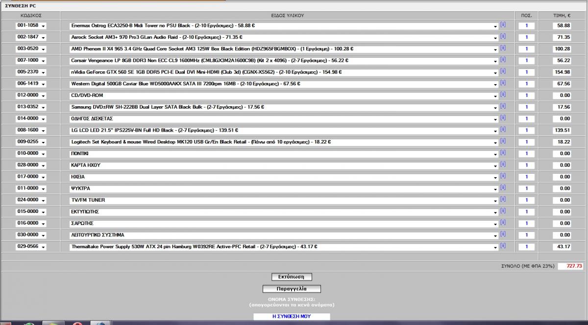

Δεινόσαυρος Δημοσ. 20 Αυγούστου 2012 Δημοσ. 20 Αυγούστου 2012 Eφόσον μιλάς για αρκετό gaming θα πρέπει να δοθεί το βάρος στην κάρτα γραφικών. Και με δεδομένο ότι θέλεις και 3-4 χρόνια να σου τραβήξει, πρέπει να πας σε amd επεξεργαστή. Σου έκανα μια σύνθεση ολοκληρωμένη (με οθόνη και desktop set) από το visionstudio (Θεσσαλονίκη). Αν επιμένεις σε intel, στα ίδια λεφτά πας σε i3 και μια b75 μητρική.
catablitz Δημοσ. 20 Αυγούστου 2012 Μέλος Δημοσ. 20 Αυγούστου 2012 Σε ευχαριστω για τη βοηθεια. Επειδη ειναι σχεδον απιθανο να επιλεχτει amd και ενα ι3 2120 ειναι σχεδον δεδομενο, υπαρχει καποια προταση για mobo με Β75;
Δεινόσαυρος Δημοσ. 20 Αυγούστου 2012 Δημοσ. 20 Αυγούστου 2012 Oρίστε: http://www.visionstu...&step=undefined Τα θετικά του να πας σε intel είναι πολλά και γνωστά. Από την άλλη όμως, αν πχ. σε ένα χρόνο βγουν νέα παιχνίδια που απαιτούν 4πυρηνους τι θα γίνει? Και αυτό στο λέει κάποιος που δεν θα έπαιρνε amd. Αν έχεις την δυνατότητα όταν χρειαστεί να δώσεις π.χ 100 ευρώ και να παρεις έναν i5 2500, οκ. Από τα υπόλοιπα, γνώμη μου είναι να μην κόψεις τίποτα. Ειδικά από την κάρτα γραφικών και την οθόνη.
catablitz Δημοσ. 20 Αυγούστου 2012 Μέλος Δημοσ. 20 Αυγούστου 2012 Σε αυτην την περιπτωση - που ακουγεται χρονια τωρα- απλα αναβαθμιζεις cpu οταν ο Phenom θα παραειναι παλιος... Σε ευχαριστω και παλι!
Δεινόσαυρος Δημοσ. 20 Αυγούστου 2012 Δημοσ. 20 Αυγούστου 2012 Βρε και γω μαζί σου είμαι, αλλά είπα να ακουστώ και λίγο σαν φωνή της λογικής.
