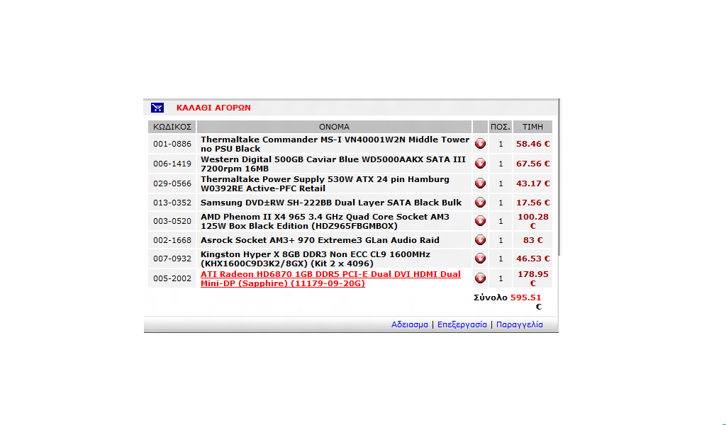

al77 Δημοσ. 19 Αυγούστου 2012 Δημοσ. 19 Αυγούστου 2012 γεια σας εχω φτιαξει την εξης συνδεση κουτι http://www.e-shop.gr/showDetail_main.phtml?id=PER.809470 επεξεργαστης http://www.e-shop.gr/showDetail_main.phtml?id=PER.559976 μητρικη http://www.e-shop.gr/showDetail_main.phtml?id=PER.528642 ραμ http://www.e-shop.gr/showDetail_main.phtml?id=PER.549200 καρτα γραφικων http://www.e-shop.gr/showDetail_main.phtml?id=PER.513542 σκληρος http://www.e-shop.gr/showDetail_main.phtml?id=PER.303647 rw http://www.e-shop.gr/showDetail_main.phtml?id=PER.333228 τροφοδοτικο http://www.e-shop.gr/showDetail_main.phtml?id=PER.650923 πειτε μου την γνωμη σας και αν θελεται να μου προτεινετε κατι καλυτερο μεχρι 600 παντα.ευχαριστω
ninos30 Δημοσ. 19 Αυγούστου 2012 Δημοσ. 19 Αυγούστου 2012 Εγώ νομίζω είναι μιαχαρά. Και μ'αρέσει και το Smart που είναι modular (και σε καλή τιμή για Modular). Μία ένσταση θα ήταν ίσως η ΜΒ. Αν θελήσεις στο μέλλον να πας στους BD και ειδικότερα στους enhanced Bulldozers με τον Piledriver core δεν θα μπορέσεις να το κάνεις με αυτήν. Θα πρέπει να πας σε κάτι τέτοιο: http://www.e-shop.gr/show_per.phtml?id=PER.528614 αλλά έχουν και 30 ευρώ διαφορά. Αν είχα μια δεύτερη ένσταση, θα ήταν για την μνήμη. Όχι ότι θα κάνει καμιά διαφορά αλλά με με 6-7 ευρώ παραπάνω εγώ θα έπαιρνα αυτές πχ http://www.e-shop.gr...l?id=PER.549215
al77 Δημοσ. 19 Αυγούστου 2012 Μέλος Δημοσ. 19 Αυγούστου 2012 σορρυ φιλος αλλα ειμαι λιγο ασχετος γιατι πραγμα μιλας οταν λες για τους enhanced Bulldozers? η συνδεση αυτη πιστευεις θα παιζει games τυπου (battlefield 3,maxpayne3) σε high αναλυσεις?
