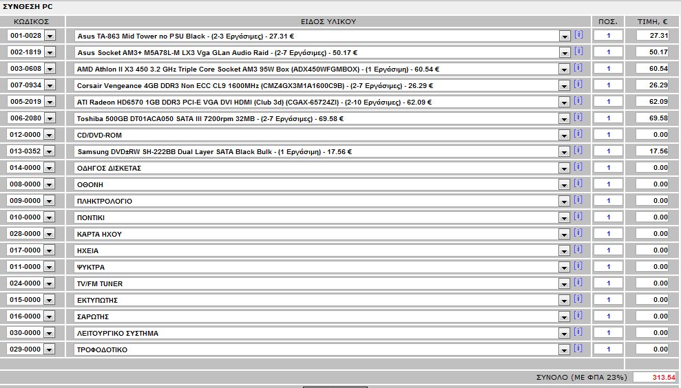

AntonisG21 Δημοσ. 16 Αυγούστου 2012 Δημοσ. 16 Αυγούστου 2012 Καλησπέρα παιδιά, Ένας φίλος πρόκειται να αγοράσει ένα νέο pc,διαθέτοντας μάξιμουμ 350 ευρώ. Εδώ μία σύνθεση που έφτιαξα,αν κρίνεται κάποια αλλαγή απαραίτητη παρακαλώ βοηθήστε όπως επίσης προτείνεται κάποιο φθηνό τροφοδοτικό. ευχαριστώ εκ των προτέρων, Αντώνης
Δεινόσαυρος Δημοσ. 16 Αυγούστου 2012 Δημοσ. 16 Αυγούστου 2012 Καλησπέρα. Κουτί δες αυτό: http://www.visionstudio.gr/prodinfo.asp?id=30500&cat=1&sub=undefined&pmanuf=undefined&sort=undefined&step=2 Το asus που κοιτάς το έχω τώρα μπροστά μου. Δεν κάνει με τιποτα. Μητρική αυτήν: http://www.visionstudio.gr/prodinfo.asp?id=23821&cat=3&sub=undefined&pmanuf=undefined&sort=undefined&step=undefined και επεξεργαστή αυτόν: http://www.visionstudio.gr/prodinfo.asp?id=26102&cat=2&sub=undefined&pmanuf=undefined&sort=undefined&step=2 Τροφοδοτικό αυτό: http://www.visionstudio.gr/prodinfo.asp?id=29386&cat=17&sub=undefined&pmanuf=undefined&sort=undefined&step=4 Κάρτα γραφικών δεν χρειάζεσαι, έχει ο επεξεργαστής. Για παιχνίδια δεν κάνει βέβαια, όπως δεν κάνει και αυτή που έβαλες αρχικά.

Δεινόσαυρος Δημοσ. 16 Αυγούστου 2012 Δημοσ. 16 Αυγούστου 2012 Δεν ξέρω τις απαιτήσεις του παιδιού, αυτό που ξέρω είναι ότι η κάρτα που διάλεξες δεν κάνει για παιχνίδια. Απο κει και πέρα σου έκανα αντιπρόταση που τη θεωρώ καλύτερη.
AntonisG21 Δημοσ. 16 Αυγούστου 2012 Μέλος Δημοσ. 16 Αυγούστου 2012 οκ,πάντως το κουτί που έβαλα εγώ σε τι υστερεί;
Δεινόσαυρος Δημοσ. 16 Αυγούστου 2012 Δημοσ. 16 Αυγούστου 2012 χαμηλή ποιότητα κατασκευής, εξαιρετικά θορυβώδες 80mm exhaust ανεμιστηράκι, παιρνει το τροφοδοτικό πάνω, καμια απολύτως πρόβλεψη για διαχείριση των καλωδίων.
AntonisG21 Δημοσ. 16 Αυγούστου 2012 Μέλος Δημοσ. 16 Αυγούστου 2012 οκ τότε μήπως έχεις να προτείνεις κάτι πιο φθηνό(στα 40ευρώ περίπου) το τροφοδοτικό που μου πρότεινες θα είναι εντάξει ακόμα και με μια αναβάθμιση καρτας γραφικών σε 7770; η μητρική πιστεύω που έβαλα είναι οκ,γιατί δέχεται ραμ με υψηλότερες συχνότητες και είναι φθηνότερη(δεν πιστεύω το usb 3.0 να έχει μεγάλη διαφορά) σε ευχαριστώ για τον χρόνο σου..
Δεινόσαυρος Δημοσ. 16 Αυγούστου 2012 Δημοσ. 16 Αυγούστου 2012 Aυτό είναι καλό στο μπάτζετ που σε ενδιαφέρει: http://www.skroutz.gr/s/343444/Supercase-LX-803.html Η συχνότητα της ram δεν θα σου κάνει διαφορά πουθενά και η μητρική που έβαλες παίρνει μόνο amd επεξεργαστές. Ο επεξεργαστής που έβαλες υστερεί σε σχέση με αυτόν που σου προτείνω.. Το τροφοδοτικό το δουλεύω αυτή τη στιγμή με μια 7770. Πολύ άνετο είναι.
