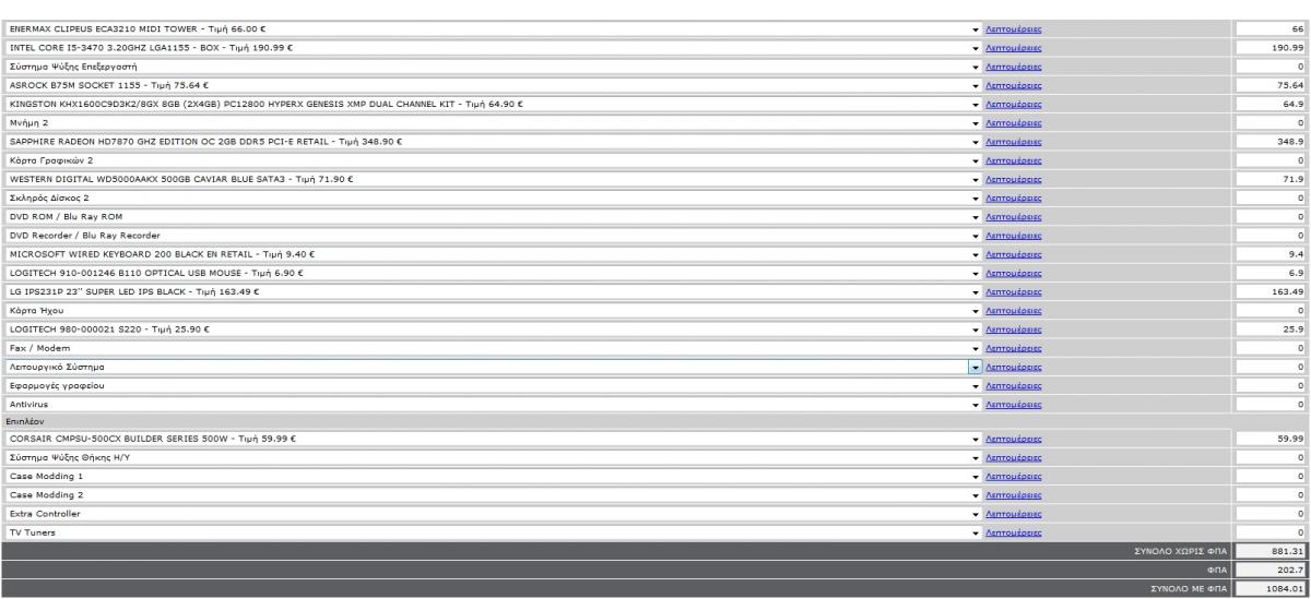

Δεινόσαυρος Δημοσ. 16 Αυγούστου 2012 Δημοσ. 16 Αυγούστου 2012 Καλησπερα φίλε μου. Αξιόλογη σύνθεση για games στα λεφτά που θες δεν βγαίνει με αυτόν τον επεξεργαστή. Αλλά δεν χάνεις τίποτα. Οι ι5 έχουν ίδιες επιδόσεις στα παιχνίδια. Αυτό που σε ενδιαφέρει είναι μια όσο το δυνατόν καλύτερη κάρτα γραφικών. Ο επεξεργαστής δεν παίζει τον πρωτεύοντα ρόλο στα παιχνίδια. Mια πρόταση:
scalar1 Δημοσ. 16 Αυγούστου 2012 Μέλος Δημοσ. 16 Αυγούστου 2012 Καλησπερα φιλε μου και σε ευχαριστω για τον χρονο σου. Απλα ειχα δει αυτον τον υπολογιστη http://www.plaisio.gr/Computers/Desktop/PC/Turbo-X-Gamer-G400.htm. Αν εχεις χρονο ριξε μαι ματια να μου πεις αν αξιζει τα χρηματα του.
Δεινόσαυρος Δημοσ. 16 Αυγούστου 2012 Δημοσ. 16 Αυγούστου 2012 Όχι, δεν αξίζει σε καμία περίπτωση. Πέρα απ όλα τα άλλα προβλήματα (τροφοδοτικό, μητρική, οθόνη) που έχει, η κάρτα γραφικών του δεν κάνει για παιχνίδια σε full hd. Διάβασε αν θέλεις σχετικά με τα έτοιμα μηχανήματα στο λινκ της υπογραφής μου.
