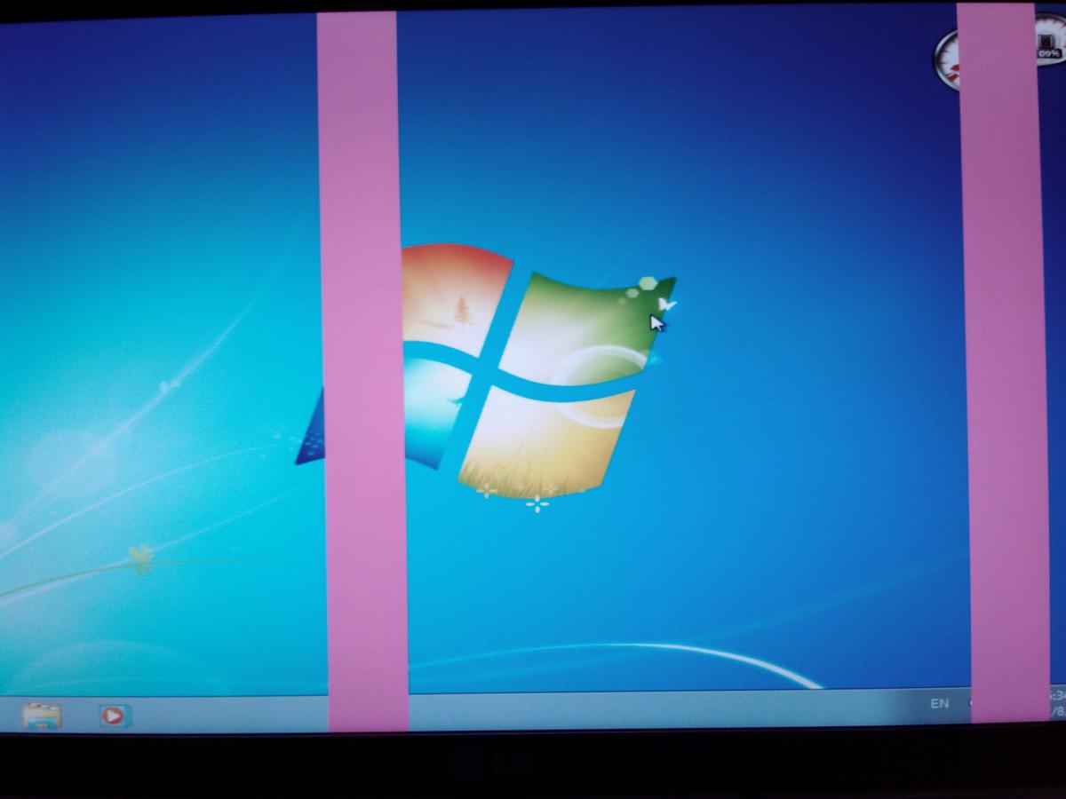

MrMaster Δημοσ. 12 Αυγούστου 2012 Δημοσ. 12 Αυγούστου 2012 Χθες συναρμολόγησα το καινούργιο μου PC και το άφησα το βράδυ ανοιχτό να κατεβούν κάποια αρχεία που ήθελα. Είχα παρατηρήσει ότι δεν δεχόταν τους drivers που είχε στη συσκευασία η κάρτα γραφικών μου άλλα δεν έδωσα πολύ σημασία. Το πρωί που επέστρεψα είδα την οθόνη με κάθετες γραμμές. Προσπάθησα πολλά αλλά δεν έγινε τίποτα. Μέχρι και λειτουργικό άλλαξα. Για να καταλάβετε, οι γραμμές είναι αρκετά πλατιές και συμπαγείς σε διάφορα χρώματα(δεν είναι σταθερά). Επίσης αν ανεβάσω την ανάλυση στο 1400 που μ αφήνει οι γραμμές αυτές παύουν να είναι συμπαγείς και αποτελούνται από πολλές παράλληλες πάλι με χρώμα. Επίσης όσο πιο μικρή ανάλυση τόσο πιο λίγες αλλα πιο πλατιές γραμμές στην οθόνη. Έχει ακούσει η δει κάποιος κάτι τέτοιο για να μου πει τι γίνεται;

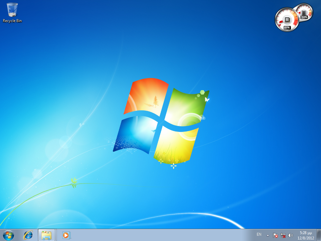

MrMaster Δημοσ. 12 Αυγούστου 2012 Μέλος Δημοσ. 12 Αυγούστου 2012 Η πρώτη είναι απ το κινητό μου και η δεύτερη με το εργαλείο κοπής από το PC. Όπως βλέπεις δεν φαίνεται τίποτα στην 2η... Έβγαλα και στις άλλες αναλύσεις αλλά ήταν πάνω από 2mb και δεν τις ανέβασε. Αν όντως θες να δεις και τις παραλλαγές πες μου να βγάλω σε μικρότερη ανάλυση κάμερας.
άδικος Δημοσ. 12 Αυγούστου 2012 Δημοσ. 12 Αυγούστου 2012 Το γεγονός πως τις γραμμές δεν τις εμφανίζει στη 2η ενισχύει το (σχεδόν βέβαιο κατά τ'άλλα) ενδεχόμενο να είναι ελαττωματική.
MrMaster Δημοσ. 12 Αυγούστου 2012 Μέλος Δημοσ. 12 Αυγούστου 2012 Οπότε είναι η κάρτα σίγουρα. Αύριο πρέπει να πάρω τηλέφωνο να δω πως θα γίνει.
