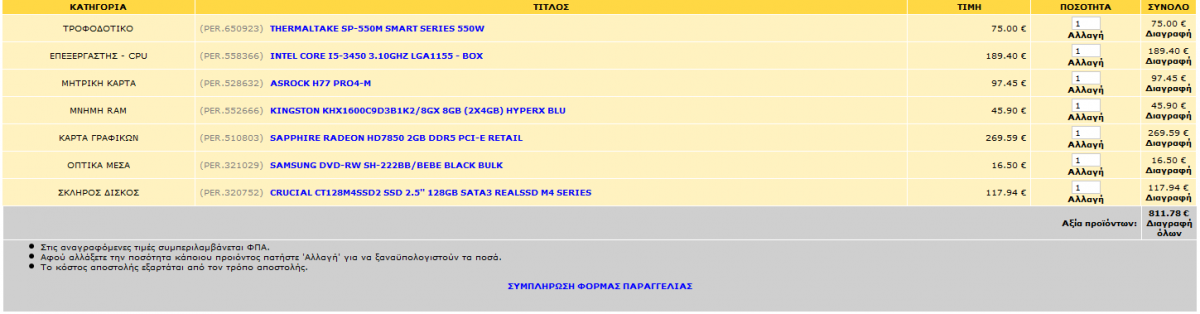

alexis97droso Δημοσ. 12 Αυγούστου 2012 Δημοσ. 12 Αυγούστου 2012 Θα μπορουσες να μας πεις τι κουτι εχεις προκειμενου να προτεινουμε αναλογως? Επισης σε ενδιαφερει το overclocking προκειμενου να σου προτεινουμε ξεκλειδωτο επεξεργστη η οχι? Σαν μια πρωτη συνθεση εκανα αυτη: CPU: http://www.e-shop.gr...l?id=PER.558363 MOBO: http://www.e-shop.gr...l?id=PER.528632 RAM: http://www.e-shop.gr...l?id=PER.553068 GRAPHICS CARD: http://www.e-shop.gr...l?id=PER.510803 POWER SUPPLY:http://www.e-shop.gr...l?id=PER.549227 OPTICAL DRIVE:http://www.e-shop.gr...l?id=PER.330692 SSD: http://www.e-shop.gr/show_per.phtml?id=PER.345344 Συνολο : 814

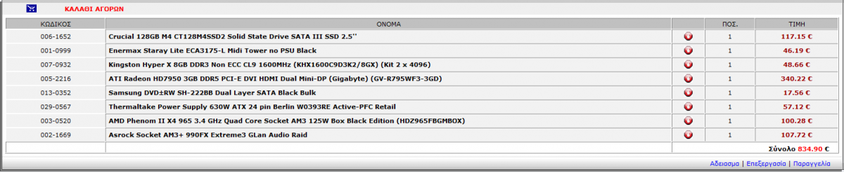

ninos30 Δημοσ. 12 Αυγούστου 2012 Δημοσ. 12 Αυγούστου 2012 Aπαπα αυτός ο SSD. Ούτε να στον χαρίζουν δεν το βάζεις στο PC σου Επίσης στο ξανάπα στο άλλο Thread, αν δεν βάζεις ξεκλείδωτο επεξεργαστή, δεν βάζεις τον 3550. Πας στους 34xx. 100-200MHz δεν προσφέρουν τίποτα. Τροφοδοτικό έβαλα αυτό το ΤΤ Smart-M, γιατί και υπεραρκετό είναι για το PC του αλλά και modular Τώρα αν θες να ασχοληθείς με OCing θα πρέπει να πάμε σε ξεκλείδωτο επεξεργαστή (3570k) και αντίστοιχη ΜΒ. Θα υπερβείς το budget κατά ~30 ευρώ. Αν μείνεις εδώ θα σου πρότεινα να βάλεις έναν ΑΜ cooler: Thermalright TrueSpirit 120 να έχεις το κεφάλι σου ήσυχο (βέβαια αυτό μπορεί να γίνει ανά πάσα στιγμή). Στην περίπτωση του OCing το παραπάνω κρίνεται ψιλοαπαραίτητο... Υ.Γ. Περιττό να σου πω πως από άλλο μαγαζί (και όχι το eshop) μπορείς να πας σε AMD (965/8120) και 7950 ο οποίος είναι ΠΟΛΥ καλύτερος συνδυασμός για gaming από 3450/7850. Αυτό μπορείς να το κάνεις και αν πάρεις ΜΟΝΟ ΤΗΝ 7950 από αλλού και όλο το μηχάνημα με τον 965 από το eshop!
takisgr Δημοσ. 12 Αυγούστου 2012 Μέλος Δημοσ. 12 Αυγούστου 2012 (επεξεργασμένο) το κουτι ειναι απο ενα υπολογιστη QUEST βρηκα οπτικο δισκο απο εναν φιλο μου Επεξ/σία 12 Αυγούστου 2012 από takisgr
ninos30 Δημοσ. 12 Αυγούστου 2012 Δημοσ. 12 Αυγούστου 2012 Visionstudio Θεσσαλονικη. Επειδή το κουτί σου ΔΕΝ ΚΑΝΕΙ, σου έβαλα κι ένα τέτοιο. Οπότε δεν χωράει ο 8120 μέσα αλλά και με τον 965 είσαι μια χαρά για gaming:

trek Δημοσ. 13 Αυγούστου 2012 Δημοσ. 13 Αυγούστου 2012 Oτι ανάλυση θέλεις ρε τρελέ! Κάταλαβαίνεις τι εστί hd7950? Visionstudio Θεσσαλονικη. Επειδή το κουτί σου ΔΕΝ ΚΑΝΕΙ, σου έβαλα κι ένα τέτοιο. Οπότε δεν χωράει ο 8120 μέσα αλλά και με τον 965 είσαι μια χαρά για gaming: Bέβαια μιας και το έχεις το παραδάκι τώρα ζεστό, εγώ θα έλεγα να τον πάρεις τον fx και μετά όταν θα βάλεις στην άκρη κανα ευρώ, πάίρνεις και κουτί. Οχι βέβαια οτι ο Phenom δεν είναι επεξεργαστάρα, αλλά καλύτερα μιας και θα τα σκάσεις, να πάρεις τον top. Σίγουρα όμως, όταν δεις το σύστημα σου τι μπορεί να κάνει, οχι μόνο κουτί θα θέλεις να αλλάξεις αλλά και την διακόσμηση του δωματίου σου για να ταιριάζει με το νέο σου απόκτημα
