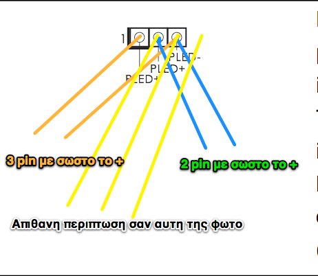

MoviemakerGr Δημοσ. 11 Αυγούστου 2012 Δημοσ. 11 Αυγούστου 2012 Έχεις βάλει σωστά την πολικότητα ? τα led δεν ανάβουν αν η πολικότητα είναι λάθος.. και δεν βρίσκω κανένα λόγο μιας και το + είναι στο pin 1+2 ενώ στο 3 είναι το - . να μην ανάβει Άρα αν έχεις 3πινο τα καλώδια πρέπει να είναι στις 2 άκρες..1+3 αν έχεις 2 πινο συνδέεις το 2 και το 3 pin άρα εσύ το έχεις βάλει απλά ανάποδα ? γυρνατο 180 μοιρες... Αν τωρα εχεις 3πινο με 3 καλώδια όπως αυτό της φωτογραφίας + - G (που δεν νομίζω) άσε το pin 1 απέξω και το πιν 3 από το φις στον αέρα..
