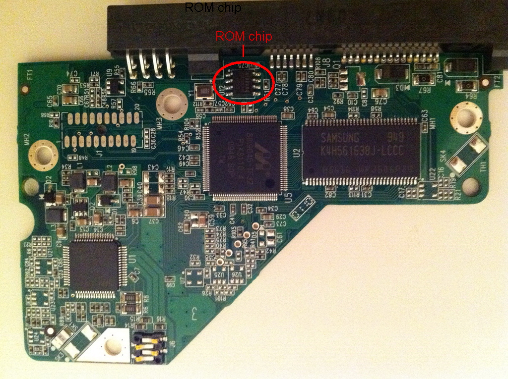

άδικος Δημοσ. 10 Αυγούστου 2012 Δημοσ. 10 Αυγούστου 2012 Όχι εντάξει δίκιο έχεις. & συμφωνώ να δοκιμάσει αν το κόστος δεν είναι μεγάλο οπωσδήποτε. Το θέμα είναι όμως πως πρακτικά για να δουλέψει σωστά ο δότης pcb & να μην είναι απλά μια αποστολή αυτοκτονίας θα πρέπει να είναι αρκετά μάγκας & καλός με τα χέρια του ή έμπειρος ηλεκτρονικός. Εξηγούμαι: 95% θα χρειαστεί να αποκολλήσει από το παλιό pcb το τσιπάκι ROM με τα δυναμικά δεδομένα & να το συγκολλήσει στο νέο. Χωρίς αυτό... saving private Ryan...

άδικος Δημοσ. 10 Αυγούστου 2012 Δημοσ. 10 Αυγούστου 2012 Αυτό είναι το pcb σου. Προσπάθησε να βρεις ακριβώς το ίδιο με ίδιο firmware. Μπορείς να δοκιμάσεις να το βάλεις πάνω μήπως δουλέψει αλλά αμφιβάλλω (πιθανό θα κλικάρει μονάχα) & επιφυλάσσομαι (σπανιότερα σε κάποιους δίσκους αυτό μπορεί να αποβεί το τελειωτικό χτύπημα & να μην είναι ανακτήσιμα τα δεδομένα). Αυτό που πρέπει να κάνει τράμπα ο ηλεκτρονικός είναι το τσιπάκι που έχω κυκλώσει. Συνήθως είναι σημειωμένο ως "U12" στους WD & ο αριθμός του θα ξεκινά με "25". Βγάζει το δικό του & βάζει το παλιό απ'το δίσκο σου. @ washcloud Ανάκτηση εννοούσα να δούλεψε ο σκληρός με τα δεδομένα κομπλέ. Τέσπα μου κάνει εντύπωση γιατί πρέπει ο δίσκος να είναι πάνω από δεκαετία για να δουλέψει με απλή αλλαγή pcb. Εκτός & αν μιλάμε για φρέσκους/καινούριους δίσκους (αδούλευτους δλδ ή με ελάχιστη χρήση). Μάλλον έχεις σταθεί αρκετά τυχερός πέφτοντας στις εξαιρέσεις edit: Τα προβλήματα που προκύπτουν μετά το ταίριασμα της πλακέτας δεν έχει να κάνει με τα ίδια τα δεδομένα & τη δομή τους (FS, PT κλπ) αλλά πάλι με τη σωστή λειτουργία του δίσκου (μηχανικά).

άδικος Δημοσ. 11 Αυγούστου 2012 Δημοσ. 11 Αυγούστου 2012 Όχι ισχύει για όλους τους μοντέρνους δίσκους της τελευταίας δεκαετίας. 'Όλοι έχουν adaptive data rom chip. Απλά έχεις πέσει στις λίγες περιπτώσεις που θα πιάσει η απλή αλλαγή, γιατί όπως είπαμε δεν είναι απίθανο αλλά σπανιότερο. Ειδικά αν η υγεία του δίσκου είναι καλή τότε ακόμα πιο πιθανό (bs free κλπ - όπου bs free είπαμε=bullshit free όπως εκείνοι οι noshitba registered by washcloud για να αποδώσουμε & τα δικαιώματα )
