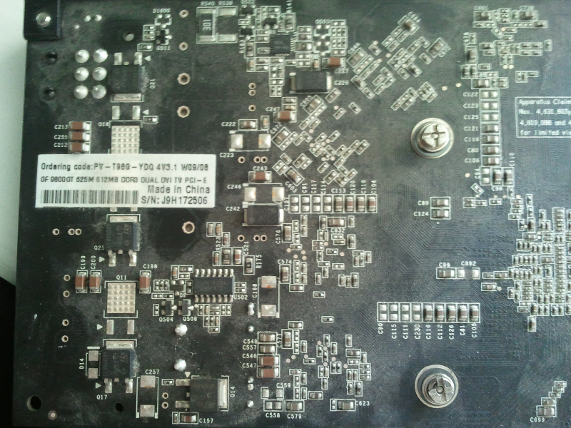

duffyduck Δημοσ. 8 Αυγούστου 2012 Δημοσ. 8 Αυγούστου 2012 Εξαρταται απο το ποια pcb revision ειναι στη φωτογραφια και ποια ειναι στο video. Οπως και να'χει ο pavlos77 εχει την revision οπου λειπει ο πυκνωτης.
tigergreg Δημοσ. 8 Αυγούστου 2012 Δημοσ. 8 Αυγούστου 2012 Κουφο!!! Ειδα τις φωτο απο το κουγκλ και αλλες εχουν 9 πυκνωτες και αλλες 10!!!!!!!! Μηπως ειναι θεμα χρονολογιας? Θελει ψαξιμο. Εξαρταται απο το ποια pcb revision ειναι στη φωτογραφια και ποια ειναι στο video. Οπως και να'χει ο pavlos77 εχει την revision οπου λειπει ο πυκνωτης. Εννοεις οτι δεν λειπει πυκνωτης απο την καρτα του Παυλου? Πως φαινεται ποια εκδοση ειναι?
duffyduck Δημοσ. 8 Αυγούστου 2012 Δημοσ. 8 Αυγούστου 2012 Δεν ξερω που μπορει να το γραφει (δεν εχω την καρτα, ας δει μηπως λεει τιποτα σε καποιο sticker κολημενο στη καρτα), παντως αυτη που εχει ο φιλος ειναι αυτη Οπως φαινεται απο την φωτογραφια ο πυκνωτης διπλα απο το 6-pin βυσμα ειναι μεγαλυτερος σε αυτην την pcb revision (ισως εχει μεγαλυτερη χωρητικοτητα, προφανως). Επομενως ισως γι'αυτο αφαιρέθηκε ο ενας απο τους αλλους πυκνωτες.
pavlos77 Δημοσ. 9 Αυγούστου 2012 Μέλος Δημοσ. 9 Αυγούστου 2012 (επεξεργασμένο) Παιδιά έβγαλα τα πάντα απο το PC ακόμα και motherboard και δεν βρήκα κάτι...Θέλετε να ανεβάσω φωτό στο σημείο που "λείπει" ο πυκνωτής για να καταλάβουμε αν έχει φύγει αν είναι έτσι απο το εργοστάσιο?Πάντως εμένα δεν μου φαίνεται να έχει πέσει γιατί οι κολλήσεις είναι άθικτες σε εκείνο το σημείο...Μήπως υπάρχει άλλος τρόπος να λυθεί το πρόβλημα και παιδευόμαστε άδικα? Επεξ/σία 9 Αυγούστου 2012 από pavlos77
pavlos77 Δημοσ. 9 Αυγούστου 2012 Μέλος Δημοσ. 9 Αυγούστου 2012 Δειτε φωτο με το στικερ και δείτε εδω τι κάνει ο τύπος... Sent from my GT-I9000 using Insomnia
tigergreg Δημοσ. 9 Αυγούστου 2012 Δημοσ. 9 Αυγούστου 2012 Aυτο που κανη υποτιθεται οτι πρεπει να το κανη μονο στο τσιπακι με μπιστολακι μαλλιων και οχι να ψησει ολη την καρτα. Παλι καλα που δεν εβαλε και καμμια πατατουλα διπλα! Ανεβασε φωτο του σημειου εμπρος και πισω να δουμε.
duffyduck Δημοσ. 9 Αυγούστου 2012 Δημοσ. 9 Αυγούστου 2012 το "ψησιμο της καρτας" ειναι λιγο επικινδυνο, λογω των τοξικων αεριων που θα παραχθουν. σε ενα ταψι βαλε ενα κομματι αλουμινοχαρτο και βαλε πανω την καρτα. μετα βαλε το ταψι στον (προθερμασμενο) φουρνο και φρουρνισε την καρτα για οχι πανω απο 5 λεπτα στους 180-200 βαθμους. οι αναθυμιασεις ομως που θα παραχθουν ειναι τοξικες. προσοχες μην τις εισπνευσεις. καλο ειναι να βαλεις καμια μασκα/γυαλια (οπως αυτα για την θαλασσα, για μακροβουτια) για να προστατεψεις και τα ματια σου και ενα βρεγμένο πανι στο στομα σου.
duffyduck Δημοσ. 9 Αυγούστου 2012 Δημοσ. 9 Αυγούστου 2012 δεν αξιζει για μενα τον κοπο, γιατι ο κινδυνος που βαζεις την ζωη σου ειναι μεγαλος. μπορει οχι άμεσος, αλλα σε 5 ή 10 χρονια μπορει να σου βγαλει καμια αρρωστια. (ολα αυτα ειναι αθροιστικα)

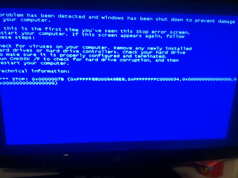

pavlos77 Δημοσ. 9 Αυγούστου 2012 Μέλος Δημοσ. 9 Αυγούστου 2012 Λοιπόν είπα να κάνω ένα καθάρισμα το pc μιας και το είχα ανοίξει.Αφού πατάω το κουμπί να ανοίξει βλέπω αυτό και κολλάει το pc εκεί.... http://youtu.be/oA5nrCrbjU4 Τι λέτε να κάνω?
tigergreg Δημοσ. 9 Αυγούστου 2012 Δημοσ. 9 Αυγούστου 2012 Πατα ντελ εμπα στο βιος να δεις αν βλεπει δισκο. Για να εμφανιζη αυτο πα να πει οτι η καρτα τουλαχιστον δουλευει.
pavlos77 Δημοσ. 9 Αυγούστου 2012 Μέλος Δημοσ. 9 Αυγούστου 2012 Τελικα ο σκληρος εφταιγε που κολλαγε στα βιος. Οποτε παω στα windows να φορτωσει και βγαζει μπλε οθονη. Βαζω αλλη καρτα τα ιδια. Τι λετε να κανω; Sent from my GT-I9000 using Insomnia
tigergreg Δημοσ. 9 Αυγούστου 2012 Δημοσ. 9 Αυγούστου 2012 Επανεγκατασταση των win φυσικα κανοντας φορματ. Η καρτα σου τελικα ειναι το μοντελο χωρις τον συγκεκριμενο πυκνωτη? Καθαρισες τα παντα μεσα? Βρηκες τιποτα?
pavlos77 Δημοσ. 9 Αυγούστου 2012 Μέλος Δημοσ. 9 Αυγούστου 2012 Ναι αυτη χωρις τον πυκνωτη εχω. Τον καθαρισα ολον και δεν βρηκα κατι Sent from my GT-I9000 using Insomnia
tigergreg Δημοσ. 10 Αυγούστου 2012 Δημοσ. 10 Αυγούστου 2012 ΟΚ προχωρα σε φορματ και εδω ειμαστε παλι.
