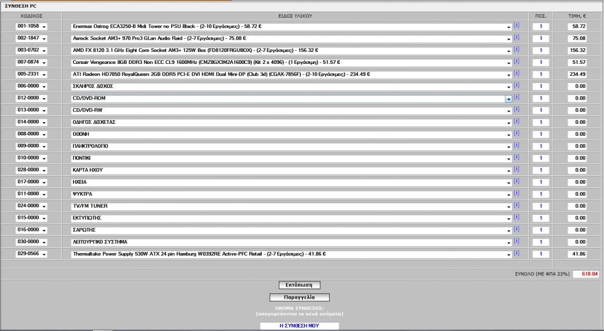

Eretz421 Δημοσ. 9 Αυγούστου 2012 Μέλος Δημοσ. 9 Αυγούστου 2012 Ευχαριστω φιλε δεινοσαυρε για την απαντηση. Να σου πω ομως, ηδη βλεπω οτι η τιμη εχει ξεφυγει πολυ και μαλιστα χωρισ ψυκτρα. Γινεται να ριξουμε λιγο το budjet στα 550 ΜΑΧ αλλα και με ψυκτρα? Επισης που μου προτεινες το thermaltake, ειναι καλο τρφοδοτικο? Καλυτερο απο το corsair? Τελος Απο οτι βλεπω η 7850 κοστιζει περιπου 80 ευρω περισσοτερο απο την 6870 και η διαφορα τους δεν ειναι τοοοσοο μεγαλη, δεν θα μου προτινες την 6870? με τις δικες σου συμβουλες κατεληξα σε αυτο το build. Ειναι καλο? http://www.visionstudio.gr/prodinfo.asp?id=30500&cat=1 http://www.visionstudio.gr/prodinfo.asp?id=26558&cat=2&sub=undefined&pmanuf=undefined&sort=undefined&step=undefined http://www.visionstudio.gr/prodinfo.asp?id=29859&cat=3&sub=374&pmanuf=0&sort=undefined&step=undefined http://www.visionstudio.gr/prodinfo.asp?id=21360&cat=4&sub=244&pmanuf=207&sort=undefined&step=undefined http://www.visionstudio.gr/prodinfo.asp?id=27538&cat=17&sub=0&pmanuf=395&sort=undefined&step=undefined http://www.visionstudio.gr/prodinfo.asp?id=22971&cat=5&sub=undefined&pmanuf=undefined&sort=undefined&step=2 http://www.plaisio.gr/Computers/Hardware/CPU-Coolers/Xigmatek-Gaia-SD1283-Heatpipe-Cooler-120mm-Int-775-1156-1366-AMD-AM2-AM3.htm
Δεινόσαυρος Δημοσ. 9 Αυγούστου 2012 Δημοσ. 9 Αυγούστου 2012 Την ψύκτρα γιατί την θέλεις οπωσδήποτε? Δεν λέω, είναι πάντα καλό να υπάρχει aftermarket ψύκτρα, αλλά όχι να κόβεις από την κάρτα γραφικών σε gaming pc. Η 7850 είναι αρκετά καλύτερη σε επιδόσεις (όχι τρομακτικά βέβαια) από την 6870, καίει λιγότερο αλλά κυρίως έχει διπλάσια μνήμη. Και η μνήμη ήδη χρειάζεται. Η 6870 είναι ακόμα πολύ δυνατή για την ανάλυση της οθόνης σου, αλλά η επιλογή γίνεται και με βάση το μέλλον (τόσο από την άποψη των μελλοντικών απαιτήσεων των παιχνιδιών όσο και από την σκοπιά αλλαγής οθόνης). Το τροφοδοτικό είναι καλό, αντίστοιχο του corsair. Επίσης εφόσον μιλάς για photoshop κτλ, καλό είναι να βάλεις 8GB RAM. Να μην κόψεις ούτε από κει. Αυτό που μπορείς να κάνεις για να βγεις περίπου στο μπάτζετ σου αλλά και το μηχάνημα να διατηρήσει τον πρωτεύοντα gaming χαρακτήρα του είναι το εξής: - Αντί του 8120 βάζεις τον FX 6100 ή τον Phenom II 965. - Αντί της 6870, βάζεις την φτηνότερη 7850. - Δεν βάζεις προς το παρόν ψύκτρα.
Eretz421 Δημοσ. 9 Αυγούστου 2012 Μέλος Δημοσ. 9 Αυγούστου 2012 Ευχαριστω παρα πολυ για την βοηθεια σου. Να σε ρωτησω κατι τελευταιο, με την μητρικη αυτη μπορω να κανω overclock τον 8120 για να τον παω στα ιδια επιπεδα 8150?
Δεινόσαυρος Δημοσ. 9 Αυγούστου 2012 Δημοσ. 9 Αυγούστου 2012 Ναι, μπορείς. Και παραπάνω από τον 8150. Πάγια γνώμη μου είναι να μην πειράζουμε τα μηχανήματα, ειδικά όταν είναι ήδη τούμπανα και καινούρια, σεβόμενοι πρώτα και κύρια τα χρήματα που δίνουμε.
