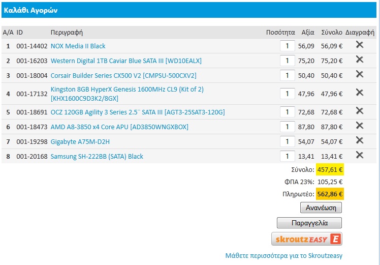

Δεινόσαυρος Δημοσ. 7 Αυγούστου 2012 Δημοσ. 7 Αυγούστου 2012 Kαλησπέρα και καλωσήρθες. Η τηλεόραση είναι λίγο κουραστική κατά τη γνώμη μου στο browsing αλλά αν το έχεις συνηθίσει, δεν υπάρχει θέμα. Επειδή μίλησες για σύνδεση με τηλεοράσεις είπα να σου βάλω ένα πιο "σαλονάτο" κουτί. Το μαγαζί είναι το msystems.gr από Αθήνα, στο στήνουν δωρεάν και είναι αξιόπιστο (έχω θετική προσωπική εμπειρία αλλά και πολλοί άλλοι το λένε). Η πρόταση ίσως είναι λίγο υπερβολική για τις ανάγκες που περιγράφεις (κυρίως σε επεξεργαστή και ποσότητα μνήμης) αλλά εφόσον χωράνε στο μπάτζετ, καλό θα ήταν να τα προτιμήσεις με το βλέμμα στραμένο στο μέλλον. Για λειτουργικό θα προτιμήσεις τα windows 7 64 bit (όποια έκδοση βρεις, δεν έχουν ουσιαστικές διαφορές). Πρόταση:
pantol Δημοσ. 7 Αυγούστου 2012 Μέλος Δημοσ. 7 Αυγούστου 2012 Ευχαριστώ πολύ για την γρήγορη απόκριση!!!Άρα με ένα λειτουργικό πάω γύρω στα 7 κατοστάρικα και καθαριζω!!! Όσον αφορά την τηλεόραση και το browsing για να είμαι ειλικρινής ακόμη δεν το έχω τεστάρει!!!Απλά μόλις τα έσκασα χοντρά για να αλλάξω τις τηλεοράσεις (μια 47 και μια 26) στο σπίτι και θεωρώ ότι μπορούν να με καλύψουν αντί για μονιτορ!!!Σε περίπτωση που είναι κουραστικό απλά θα βάλω μικρό 16αρι μονιτορ που υπάρχει διαθέσιμο.... Επιπλέον λόγω φόρτου εργασίας γενικά τα έχω παρατησει όσον αφορά το ψαξιμο και αυτή την στιγμή απλά έχω έναν υπολογιστή στο κάθε δωμάτιο για να κάνει την αντίστοιχη δουλεια (κατέβασμα,ταινίες,σερφαρισμα)...Επειδή λοιπόν και οι 3 είναι στο τέλος της ζωής τους λέω να τους πετάξω όλους και να κάνω την δουλειά μου με εναν για να ξεμπερδεύω... 2 διευκρινιστικές ερωτήσεις ακόμη α) όσον αφορά τον επεξεργαστή θεωρείς ότι με καλύπτει πλήρως για την χρήση που το θέλω και β) όσον αφορά την συνδεσιμότητα (θύρες usb, card reader, hdmi ktl) πρέπει να τα προσθέσω;;;
Δεινόσαυρος Δημοσ. 7 Αυγούστου 2012 Δημοσ. 7 Αυγούστου 2012 α) Θεωρώ ότι όχι απλά σε καλύπτει αλλά είναι και υπερβολικός. Αν σε ενδιαφέρει περισσότερο και η κατανάλωση σου έχω παρακάτω άλλη πρόταση που επίσης σε καλύπτει. Και για τώρα και για το μέλλον (με βάση αυτές τις απαιτήσεις). β) Η μητρική έχει και hdmi και αρκετές usb θύρες (και 2 και 3). Αν θέλεις card reader πρέπει να δεις κάποιο αλλο κουτί που να έχει όπως αυτό: http://www.msystems.gr/index.php?category=1220&product=14549 Επεξεργαστής: http://www.msystems.gr/index.php?category=1418&product=12871 Μητρική: http://www.msystems.gr/index.php?category=1314&product=13917

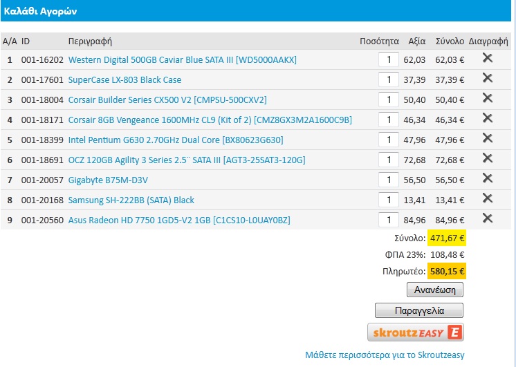

Δεινόσαυρος Δημοσ. 8 Αυγούστου 2012 Δημοσ. 8 Αυγούστου 2012 Και μία σε intel με μεγαλύτερο προσανατολισμό στο gaming: - O i5 δεν υπάρχει στη συζήτηση με βάση τις απαιτήσεις που αναφέρεις.
ninos30 Δημοσ. 8 Αυγούστου 2012 Δημοσ. 8 Αυγούστου 2012 Όπως λέει και ο Dino ο I5 είναι υπερβολικός μέχρι εκεί που δεν πάει. Είναι σαν να αγοράζεις μια Ferrari για να πηγαίνεις μέχρι τον φούρνο της γειτονιάς... Πάνε στην πρώτη λυση που σου έβαλε, αυτή με τον Α8 που είναι και τετραπύρηνος. Είσαι πιο καλυμμένος για μελλοντικές σου ανάγκες σε σχέση με τους Gxxx. Και 2 παρατηρήσεις: - Ανέφερες κάπου τα Windows και ανέβασες το κοστολόγιο κατά 100 ευρώ. Εσύ που κατεβάζεις συνέχεια, πες του θειου να σου στείλει ένα για κατέβασμα - Δεν χρειάζεται να πας σε κουτί με card reader. Αυτά πολλές φορές δεν δουλεύουν και σωστά, και σίγουρα δεν υποστηρίζουν όλες της κάρτες μνήμης. Πάνε σε κάτι USB
Δεινόσαυρος Δημοσ. 8 Αυγούστου 2012 Δημοσ. 8 Αυγούστου 2012 Πάνε στην πρώτη λυση που σου έβαλε, αυτή με τον Α8 που είναι και τετραπύρηνος. Είσαι πιο καλυμμένος για μελλοντικές σου ανάγκες σε σχέση με τους Gxxx. Για τις τωρινες ανάγκες και οι δύο τον υπερκαλύπτουν. Με τον Α8 έχει το πλεονέκτημα ότι παίρνει απευθείας τετραπύρηνο, με τον intel ότι -αν αλλάξουν άρδην οι απαιτήσεις- μπορεί να πάει μέχρι και σε i7. Συμφωνώ βέβαια ότι με βάση την κατάταξη των απαιτήσεων, πρώτη επιλογή είναι ο A8. Γενικά πάντως, μην υποτιμάς τον μικρό sandy. Σε δουλειά γραφείου, σερφάρισμα και περιορισμένο gaming, πετάει.
ninos30 Δημοσ. 8 Αυγούστου 2012 Δημοσ. 8 Αυγούστου 2012 Δεν τον υποτιμάω καθόλου. Ίσα-Ίσα σε 2 φιλαράκια πρόσφατα εκεί καταλήξαμε. Είναι όμως όπως τα λες κι εσύ (αυτό που είπα και στην αρχή). Μακροπρόθεσμα μπορεί να του χρειαστεί κάποιος τετραπύρηνος και θα είναι κρίμα να αλλάζει CPU. Ένα τέτοιο μηχανάκι πάντα θα είναι χρήσιμο ακόμα και ως δεύτερο PC (πχ HTPC*). Και στα συν του ότι επειδή λέει θα είναι ανοικτός μέρες χωρίς να κλείνει, η έλλειψη εξωτερικής VGA βοηθάει ποικιλοτρόπως (κατανάλωση, θερμοκρασία, airflow κλπ...). * Κι επειδή λένε από μικρό και από χαζό μαθαίνεις την αλήθεια (εγώ σίγουρα δεν είμαι μικρός), μόλις μου ήρθε μια πολύ καλή ιδέα για ένα HTPC που θέλω για φίλο
