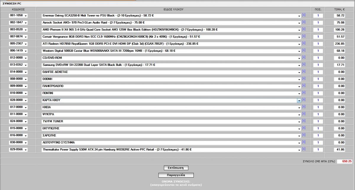

Δεινόσαυρος Δημοσ. 6 Αυγούστου 2012 Δημοσ. 6 Αυγούστου 2012 Με οθόνη μέσα πάρα πολύ δύσκολα τα πράγματα. To καλύτερο που μπορώ να κάνω είναι αυτό:

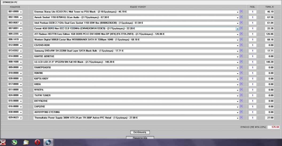

stefpapa Δημοσ. 7 Αυγούστου 2012 Μέλος Δημοσ. 7 Αυγούστου 2012 Έκανα μια σύνθεση εμπνευσμένη από την δικιά σου και από άλλους χρήστες και οθόνη: http://www.plaisio.gr/Peripherals/PC-Monitors/Monitors/LG-22-W2271TC-PF.htm Είναι σωστή?
Manos5686 Δημοσ. 7 Αυγούστου 2012 Δημοσ. 7 Αυγούστου 2012 Εγώ σου προτείνω για οθόνη να μαζέψεις κι άλλα χρήματα για να πας σε μία με ips panel και Full HD...Κατά την γνώμη μου είναι πεταμένα λευτά σε αυτήν την οθόνη
ninos30 Δημοσ. 7 Αυγούστου 2012 Δημοσ. 7 Αυγούστου 2012 Η σύνθεσή σου μια χαρά είναι. Η οθόνη χάλια. Και μην ξεχνάς όσο καλό PC και να έχεις στην οθόνη αποτυπώνονται όλα. Μάζεψε 40 ευρώ παραπάνω και πάρε μία: http://www.skroutz.gr/c/43/othones-tft.html?from=catspan&keyphrase=ips Εξάλλου την οθόνη που έβαλες, την έχει μόνο κατάστημα στην Θεσσαλονίκη ως εκθεσιακή. Είσαι σίγουρος ότι θέλεις κάτι τέτοιο? Θα προτιμούσα σαν οθόνη την acer απο την ips γιατί θα έχω και σαν δευτερεύων την τηλεόραση Κόκκινο -> Το IPS δεν είναι μάρκα οθόνης. Είναι τύπος panel. Μπλε -> Αυτό τώρα τι σχέση έχει με την οθόνη που θα πάρεις. Και το Monitor και η TV σου θα συνδεθούν πάνω στην VGA
stefpapa Δημοσ. 7 Αυγούστου 2012 Μέλος Δημοσ. 7 Αυγούστου 2012 Η σύνθεσή σου μια χαρά είναι. Η οθόνη χάλια. Και μην ξεχνάς όσο καλό PC και να έχεις στην οθόνη αποτυπώνονται όλα. Μάζεψε 40 ευρώ παραπάνω και πάρε μία: http://www.skroutz.g...n&keyphrase=ips Εξάλλου την οθόνη που έβαλες, την έχει μόνο κατάστημα στην Θεσσαλονίκη ως εκθεσιακή. Είσαι σίγουρος ότι θέλεις κάτι τέτοιο? Κόκκινο -> Το IPS δεν είναι μάρκα οθόνης. Είναι τύπος panel. Μπλε -> Αυτό τώρα τι σχέση έχει με την οθόνη που θα πάρεις. Και το Monitor και η TV σου θα συνδεθούν πάνω στην VGA Θα το ήθελα να πάρω ips αλλά δεν φτάνει το budget μου, θα μπορούσαμε να κόψουμε κάτι απο το υπόλοιπο σύστημα; πχ την κάρτα γραφικών με radeon 7770 http://www.visionstudio.gr/prodinfo.asp?id=30216&cat=5&sub=undefined&pmanuf=undefined&sort=3&step=4 και τροφοδοτικό σε http://www.visionstudio.gr/prodinfo.asp?id=29386&cat=17&sub=undefined&pmanuf=undefined&sort=3&step=undefined
ninos30 Δημοσ. 7 Αυγούστου 2012 Δημοσ. 7 Αυγούστου 2012 Αν βάλεις την 7770 με το 380P είσαι μια χαρά. Πάντως πέφτεις ελαφρώς σε κατηγορία και αυτό το καταλαβαίνεις: GTX560>7770
stefpapa Δημοσ. 7 Αυγούστου 2012 Μέλος Δημοσ. 7 Αυγούστου 2012 Αν βάλεις την 7770 με το 380P είσαι μια χαρά. Πάντως πέφτεις ελαφρώς σε κατηγορία και αυτό το καταλαβαίνεις: GTX560>7770 Μπορούμε να κόψουμε απο πουθενά αλλού;
ninos30 Δημοσ. 7 Αυγούστου 2012 Δημοσ. 7 Αυγούστου 2012 Όχι δυστυχώς. Όχι 40 ευρώ... Ούτε 10 να σου πω την αλήθεια
