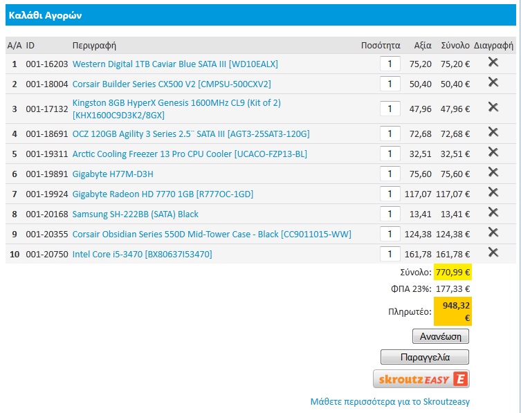

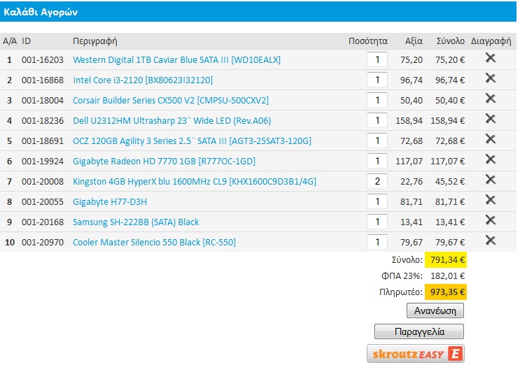

ilias_97 Δημοσ. 10 Αυγούστου 2012 Δημοσ. 10 Αυγούστου 2012 +1 στην πρόταση του δεινόσαυρου αλλά γιατί να μην πάει σε αυτή (http://www.skroutz.gr/s/432189/VTX3D-Radeon-HD-6870-1GB-GDDR5.html) τη κάρτα αφού χωράει στο budget και είναι σαφώς καλύτερη...;
Δεινόσαυρος Δημοσ. 10 Αυγούστου 2012 Δημοσ. 10 Αυγούστου 2012 Γιατί τα θέλει όλα από ένα κατάστημα (κατά προτίμηση των Αθηνών απ ότι κατάλαβα) και γιατί όπως αναφέρθηκε οι απαιτήσεις του δεν είναι τόσο μεγάλες στα παιχνίδια. 1

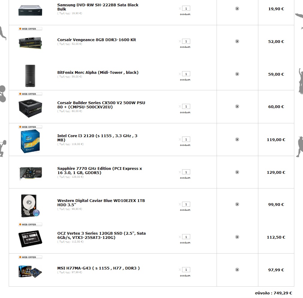

ninos30 Δημοσ. 10 Αυγούστου 2012 Δημοσ. 10 Αυγούστου 2012 Σου έκανα κι εγώ μια σύνθεση με οθόνη μέσα. Νομίζω πως ο i5 είναι υπερβολικός για την χρήση που το θέλεις, και ο i3 είναι υπεραρκετός για gaming (όχι extreme). Το μαγαζί είναι το Msystems στην Αθήνα (msystems.gr) Έβαλα και μια 2η σχεδόν πανομοιότυπη από Πλαίσιο. Υπολογίζεις την οθόνη 200 ευρώ απ' όπου την βρεις (το Πλαίσιο έχει μόνο LG-IPS)

ninos30 Δημοσ. 10 Αυγούστου 2012 Δημοσ. 10 Αυγούστου 2012 Μην υπερβάλουμε κιόλας... Ούτε εγώ τα γουστάρω τα CX αλλά για αυτά τα μηχανάκια είναι μια χαρά. Εξάλλου δεν έχουν και τρελές επιλογές τα MSystems-Πλαίσιο σε PSUs. Έβαλα και μια 2η σύνθεση από Πλαίσιο σχεδόν ίδια, αλλά μου αρέσει περισσότερο κυρίως λόγω SSD (βγαίνει και πιο φτηνά συνολικά)
