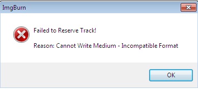

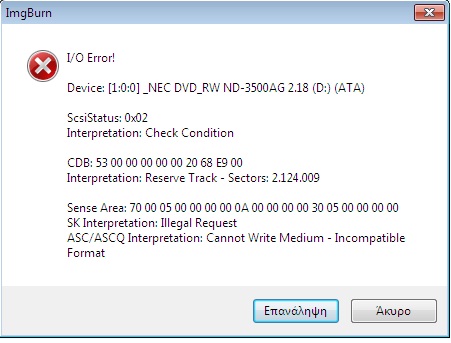

capoelo Δημοσ. 4 Αυγούστου 2012 Δημοσ. 4 Αυγούστου 2012 Έχω δοκιμάσει με nero,alcohol,magiciso αλλά ο υπολογιστής μου βγάζει συνέχεια σφάλμα.Τι μπορεί να φταίει;

isay Δημοσ. 4 Αυγούστου 2012 Δημοσ. 4 Αυγούστου 2012 Έχω δοκιμάσει με nero,alcohol,magiciso αλλά ο υπολογιστής μου βγάζει συνέχεια σφάλμα.Τι μπορεί να φταίει; Τρια πράγματα μου έρχονται στο μυαλό (τυχαία σειρα) : Κατεστραμμένο ISO Πρόβλημα στο δίσκο/controller Πρόβλημα στο dvd writter/ δισκάκι Θα έκανα μια τελευταία δοκιμή με το imgburn και θα άρχιζα να κοιτώ για αλλού το πρόβλημα 1
flik Δημοσ. 4 Αυγούστου 2012 Δημοσ. 4 Αυγούστου 2012 Δοκίμασε με το ImgBurn και πες μας τι ακριβώς σφάλμα σου βγάζει. Μήπως τα έχει φτύσει η κεφαλή; Edit: Με πρόλαβε ο isay.
flik Δημοσ. 5 Αυγούστου 2012 Δημοσ. 5 Αυγούστου 2012 Δοκίμασε άλλη μάρκα dvd, συνήθως ειδικά στο forum του imgburn προτείνονται τα verbatim, ή αν γνωρίζεις τον τρόπο αναβάθμιση firmware της μονάδας dvd σου.
capoelo Δημοσ. 10 Αυγούστου 2012 Μέλος Δημοσ. 10 Αυγούστου 2012 Προσπάθησα για αναβάθμιση του firmware μέσω ενός προγράμματος(fwwinod-ODD Firmware Update Loader)αλλά με λέει ότι έχω την πιο πρόσφαττη έκδοση...
micos000 Δημοσ. 10 Αυγούστου 2012 Δημοσ. 10 Αυγούστου 2012 Τι iso είναι αυτό που προσπαθείς να γράψεις; Αν το ανοίξεις με magiciso/poweriso/ultraiso (όποιο θέλεις) σου εμφανίζει κανονικά τα περιεχόμενα; Δεδομένα μπορείς να γράψεις ή και εκεί έχεις πρόβλημα; Αν το iso δεν είναι bootable ή παιχνίδι για ps/ps2/xbox/wii τότε μπορείς να εξάγεις τα περιεχόμενα και να τα γράψεις σαν δεδομένα.
