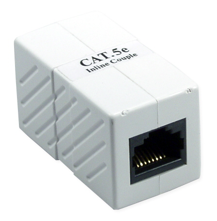

poulinos Δημοσ. 9 Αυγούστου 2012 Δημοσ. 9 Αυγούστου 2012 αλλο μουφα rj45 Που ειναι coupler δηλαδη ανταπτορας απο Rj45 σε rj45 θυληκο και απο τις 2 και αλλο clip rj45 Που ειναι το πλαστικο που πρεσαρεις στο καλωδιο. coupler μουφα οπως το λεμε η ανταπτορας ειναι αυτο. http://images.ethersol.com/images/products/c5c45ffe.jpg

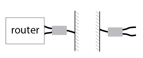

zoranb Δημοσ. 12 Αυγούστου 2012 Μέλος Δημοσ. 12 Αυγούστου 2012 ολα εξαρτωνται πως θες να το κανεις οι λυσεις ειναι πολλες. α.switch. β.οι ανταπτορες πιο πανω που εβαλαν σε link. γ.η λυση να βαλεις μονο κλιπακια στο καλωδιο χωρις πριζακια. δ.η λυση να βαλεις κλιπακια και πριζακια διπλα. Δηλαδή εάν κατάλαβα καλά αυτή είναι η συνδεσμολογία για τη περίπτωση β και δ; Η περίπτωση γ. πως θα γίνει μόνο με κλιπάκια; Δεν θα περισσεύουν τα αχρείαστα καλώδια αφού φεύγουν 2 καλώδια από το router;[/background]
poulinos Δημοσ. 12 Αυγούστου 2012 Δημοσ. 12 Αυγούστου 2012 β και δ ειναι αυτο που εκανες στο σχεδιαγραμμα απλα με διαφορετικη υλοποιηση σε υλικα. για το γ οχι δεν θα χρειαστουν 2 καλωδια απο το ρουτερ .οπως ειναι το καλωδιο θα του κοψεις το κλιπακι και θα βαλεις 2 κλιπακια σε καθε ακρη του καλωδιου.κατι σαν το σχημα που εκανες θα ειναι παλι αλλα δεν θα ειναι 2 καλωδια.δηλαδη αντι να χωρισεις στα 2 το καλωδιο και να βαλεις 2 πριζακια και μετα 2 Utp χωριζεις το καλωδιο ακριβως πριν φτασει στο ρουτερ σε 2 καλωδια και το ιδιο και απο την αλλη. καποιος ειχε σηκωσει και μια εικονα απο αυτο.
zoranb Δημοσ. 12 Αυγούστου 2012 Μέλος Δημοσ. 12 Αυγούστου 2012 ok τόπιασα, άρα δηλαδή θα φτιάξω ένα καλώδιο που στη μιά άκρη θα 2 RJ45 το καθένα με 2 ζεύγη (αυτά θα μπαίνουν στο router) και η άλλη του άκρη θα καταλήγει σε ένα κανονικό RJ45 με τα 4 ξεύγη και αυτό θα μπαίνει στη μπρίζα θα πηγαίνει στο δωμάτιο κ τούμπαλιν πάλι ώστε να καταλήγει σε 2 RJ45 με 2 ζεύγη το καθένα... σωσtoast?
poulinos Δημοσ. 12 Αυγούστου 2012 Δημοσ. 12 Αυγούστου 2012 ακριβως. τα 2 ζευγαρια θα παιξουν εννοειται στο 1,2,3,6 pins που παιζει το 100αρι δικτυο.
zoranb Δημοσ. 12 Αυγούστου 2012 Μέλος Δημοσ. 12 Αυγούστου 2012 αυτό μπας και υπάρχει σε φωτό για να δω τα χρώματα κ να το φτιάξω;
poulinos Δημοσ. 12 Αυγούστου 2012 Δημοσ. 12 Αυγούστου 2012 στο ενα κλιπακι 1-ασπρο πορτοκαλι -2 πορτοκαλι 3 ασπρο πρασινο 6 πρασινο στο δευτερο κλιπακι 1-ασπρο μπλε 2-μπλε 3-ασπρο καφε-6 καφε
zoranb Δημοσ. 30 Σεπτεμβρίου 2012 Μέλος Δημοσ. 30 Σεπτεμβρίου 2012 Αν εχεις εργαλεια τοτε το κανεις μονος σου χωρις ανταπτορα.http://www.churchvid...-cable_139.html Παιδιά επανέρχομαι... σίγουρα χρειάζεται το ίδιο καλώδιο να γίνει και απο την πλευρά του ρούτερ; ρωτάω γιατί ο τύπος εδώ δεν γράφει τίποτα σχετικό, εκτός κ εάν απλώς ήθελε να δείξει το πως πρέπει να γίνει το καλώδιο!
poulinos Δημοσ. 30 Σεπτεμβρίου 2012 Δημοσ. 30 Σεπτεμβρίου 2012 ναι.το καλωδιο δεν ειναι switch για να σου περασει 2 data απο ενα klip στην μια πλευρα του ρουτερ.κανονικα και απο τις 2 πλευρες θα γινει με 2 κλιπακια και σε 2 Ports στο switch.
zoranb Δημοσ. 30 Σεπτεμβρίου 2012 Μέλος Δημοσ. 30 Σεπτεμβρίου 2012 Όχι πως δεν έχετε δίκιο, αλλά μου κάνει εντύπωση που ο συντάκτης εδώ δεν το αναφέρει
poulinos Δημοσ. 30 Σεπτεμβρίου 2012 Δημοσ. 30 Σεπτεμβρίου 2012 δεν θα παιξει.τα 4 καλωδια που βγαινουν απο to switch σου δινουν 100mbit.αν παιζουν και τα 8 τοτε δεν θα σου βγαλει 2 χ 100mbit αλλα θα σου βγαλει 1000Mbit.οποτε στα 100 ρουτερ ολα τα αλλα pins απλα ειναι useless. επισης ο συντακτης το λεει.απλα απο την μια δεν βαζει διπλο klip αλλα βαζει διπλο πριζακι.για αυτο βλεπεις διπλο κλιπ απο την μια μονο
