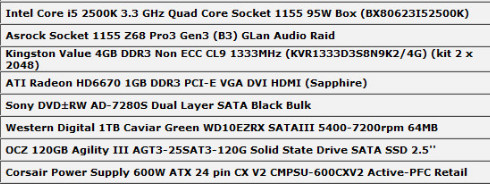

ninos30 Δημοσ. 30 Ιουλίου 2012 Δημοσ. 30 Ιουλίου 2012 Τώρα εγώ να σχολιάσω γιατί έβαλε αυτόν τον επεξεργαστή με αυτήν την VGA?... Κάνε μου και μια χάρη. Το PSU είναι όντως αυτό που λέει στην λίστα? (corsair CX-600). Ναι μεν τα CX δεν είναι και ότι καλύτερο κυκλοφορεί, αλλά είναι υπεραρκετό και υπερκαλύπτει τις ανάγκες αυτού του υπολογιστή. Και αυτό με τα ζουμιά που λες... κάτι σε τιναγμένους πυκνωτές μου κάνει... Μήπως είχαν καμιά πτώση τάσης? Γιατί με την ΔΕΗ+καλοκαίρι όλα είναι πιθανά...
plato Δημοσ. 30 Ιουλίου 2012 Μέλος Δημοσ. 30 Ιουλίου 2012 (επεξεργασμένο) O φιλος δεν ειναι gamer και ηταν οικονομικο το θεμα για την καρτα. Ναι αυτο ειναι το τροφοδοτικο. Οχι, τον ρωτησα κι εγω και δεν ειχε πτωση τασης μου ειπε. Εκλεισε κανονικα τον υπολογιστη Παρασκευη και την Κυριακη, που πηγε να τον ανοιξει, ηταν νεκρος. Επισης ξαναλεω οτι ακουγε κατι σαν σπινθηρα. Ειδα πανω στα πηνια του τροφοδοτικου 3 "σταγονες" με μεγεθος οσο ενα ρεβυθι, ενος παχυρευστου υλικου. Εμοιαζε με τσιχλα να σου δωσω να καταλαβεις. Δεν εμοιαζε με ζουμι που ετρεξε κι εχει χυθει πανω στα πηνια. Θεωρω οτι ηταν υλικο με το οποιο ειχαν κολλησει καποιο ελασμα. Αυτο το στηριζω στο γεγονος οτι ειδα ενα τετραγωνακι απο ελασματα του οποιο το ενα ελασμα ειχε μετατοπιστει και πλεον δεν σχηματιζοταν τετραγωνο. Στη βαση τους τα υπολοιπα ελασματα ειχαν μια λευκη ουσια ομοια με αυτην που ειδαμε πανω στα πηνια και πιθανολογω οτι αυτη τα συγκρατει στη θεση τους.Εμοιαζε λοιπον σαν να ειχε ρευστοποιηθει αυτη η ουσια απο την θερμοκρασια κι εσταξε πανω στα πηνια κια μαλλον για αυτο ακουγοταν και ο ηχος που περιεγραψε ο φιλος σαν σπινθηρας. Χαζομαρα μου που δεν τραβηξα μια φωτογραφια... Αν τραβηξει ο φιλος και φαινεται τιποτα, θα την ποσταρω. ΥΓ. Σε αυτα τα λεφτα εχεις να προτεινεις καποιο καλυτερο τροφοδοτικο να παει προς τα εκει; Επεξ/σία 30 Ιουλίου 2012 από plato

plato Δημοσ. 30 Ιουλίου 2012 Μέλος Δημοσ. 30 Ιουλίου 2012 Ευχαριστω παιδες! Περιπου οπως στην εικονα ηταν το υλικο, αλλα ηταν μονο πανω στα πηνια. Δεν ξερω, υπεθεσα οτι δεν επρεπε να βρισκεται εκει και οτι μαλλον "εσταξε" σε εκεινο το σημειο... Ναι καποια στιγμη θα κανει αναβαθμιση στην καρτα ετσι κι αλλιως. Ο επεξεργαστης χρειαζοταν γιατι τρεχει σε παραλληλο εικονικο συστημα ενα προγραμμα και θελει ταυτοχρονα να κανει και διαφορα στον υπολογιστη του χωρις να εχει προβλημα με επεξεργαστη. Μαλλον τσαμπα θα παει το δευτερο τροφοδοτικο που ειτε θα το κρατησει μπακ απ ή θα το πουλησει. Τι να κανει ομως; Να μεινει χωρις υπολογιστη για κανα μηνα; Το χρειαζεται και για τη δουλεια του γιατι κανει μελετες σε αυτον. Την αλλη φορα το καταστημα εκανε 25 μερες να του αλλαξει τον σκληρο. Αμα κανει τοσο και για το τροφοδοτικο σωθηκε...
ninos30 Δημοσ. 30 Ιουλίου 2012 Δημοσ. 30 Ιουλίου 2012 Σωστό αυτό που είπες για την CPU. Με αποστόμωσες. Και για το PSU, εγώ θα έλεγα να το κρατήσει για backup. Με 25 ευρώ θα πάρει ένα πολύ αξιόλογο και πολύ καλό vfm PSU. Αχρείαστο να είναι αλλά ποτέ δεν ξέρεις. Και μην σου πω να μείνει με αυτό (έχει τρελό efficiency) κι ας μείνει με σφραγισμένο το νέο CX ως backup
