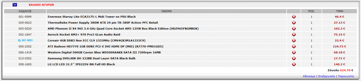

vila3000 Δημοσ. 29 Ιουλίου 2012 Δημοσ. 29 Ιουλίου 2012 (επεξεργασμένο) Γειά σε όλους σας!!Μόλις έφτιαξα τον λογοριασμό εδώ στο insomnia επειδή θέλω να ακούσω την γνώμη σας για κατασκευή desktop για gaming.Λοιπόν μέχρι τώρα έχω βρει αυτά εδώ:Μητρική:http://www.cosmodata...sus-m5a78l-m-lx Μνήμη Ram:http://www.cosmodata...1333d3s8n9-2gkc Οθόνη: http://www.cosmodata...0s-rn-lcd-black Σκληρός Δίσκος:http://www.cosmodata...ache-wd5000aakx Οπτικό μέσο:http://www.cosmodata...s-0b-24x-sata-b Κάρτα Γραφικών:http://www.digital-master.gr/el-gr/Products.aspx?ElementID=b73edea5-f69c-4e36-9e03-2dab723b68e9 Τροφοδοτικό: http://www.visionstu...&step=undefined Επεξεργαστής :http://www.visionstu...?id=17485&cat=2 Κουτί:http://www.digital-m...94-e24d180389df Λοιπόν...Θέλω να ακούσω αν τα χαρακτηριστικά του θα αντέξουν παιχνίδια σύγχρονα .Και αν έχω ξεχάσει κατι άλλο που πρεπει να αγοράσω για να λειτουργει ο υπολογιστης παρακαλω ενημερώστε με!!!! υστερόγραφο το κουτί δεν είναι σαν διαστημόπλοιο????? ΤΙΜΗ για ΟΛΑ ειναι μόνο 630 ευρω!!!! Επεξ/σία 1 Αυγούστου 2012 από vila3000

stm00192 Δημοσ. 29 Ιουλίου 2012 Δημοσ. 29 Ιουλίου 2012 Αυτα που διαλεξες.. ετσι όπως τα διάλεξες έτσι και τα ξεχνάς... για πολλους και σημαντικους λογους.... Επιστρεφω με συνθεση!! www.visionstudio.gr
vila3000 Δημοσ. 29 Ιουλίου 2012 Μέλος Δημοσ. 29 Ιουλίου 2012 stm00192 η καρτα γραφικων μου αρεσει και νομιζω πως ειναι καλυτερη απο αυτην που διαλεξα μα το τροφοδοτικο δεν είναι λίγο χαμηλο??και η μηρικη ειναι ακριβη..τι διαφορα εχει η μηρικη που διαλεξες με την δικια μου? Αυτα που διαλεξες.. ετσι όπως τα διάλεξες έτσι και τα ξεχνάς... για πολλους και σημαντικους λογους.... Επιστρεφω με συνθεση!! www.visionstudio.gr
stm00192 Δημοσ. 29 Ιουλίου 2012 Δημοσ. 29 Ιουλίου 2012 Το τροφοδοτικο περα απο υπερκετο είναι σιγουρα καλυτερο απο το αθλιο turboX.
stm00192 Δημοσ. 29 Ιουλίου 2012 Δημοσ. 29 Ιουλίου 2012 H μητρική έχει παρα πολυ καλτερο chipset και υποστηριζει πολλα αλλα οπως usb3 κτλ..
vila3000 Δημοσ. 29 Ιουλίου 2012 Μέλος Δημοσ. 29 Ιουλίου 2012 kai h mnhmh einai kalytero na einai mia para 2?kai to trofodotiko den prepei na exei arketa watt gia na ypostirixei την καρτα γραφικων νομιζω?
stm00192 Δημοσ. 29 Ιουλίου 2012 Δημοσ. 29 Ιουλίου 2012 (επεξεργασμένο) kai h mnhmh einai kalytero na einai mia para 2?kai to trofodotiko den prepei na exei arketa watt gia na ypostirixei την καρτα γραφικων νομιζω? Καταρχήν ΜΗΝ γραφεις με greeklish... To τροφοδοτικο που σου προτεινω ειναι παραπανω απο αρκετο και για την 7770 και για τον 965 (δεν θα το πω αλλη φορα), αω πια και χωρις λογο δεν αισθανεσαι ασφαλης με αυτο τοτε ανεβασε λίγο το budget και πανε σε αυτό... http://www.visionstudio.gr/prodinfo.asp?id=27538&cat=17&sub=0&pmanuf=395&sort=3&step=undefined αλλα με το ήδη υπαρχον budget δεν μπορει να γιενι κατι καλυτερο απο την συνθεση που σου έκανα! Δεν υπαρχουν ορατες διαφορες μεταξυ ενος η δυο module... σου βαζω ένα ωστε στο μελλον αν χρειαστει .. να μπορεις να πας μεχρι τα 16GB. Αν χασεις και τα δυο απο τα 4 slot σε περιοριζει λιγο! Επεξ/σία 29 Ιουλίου 2012 από stm00192
