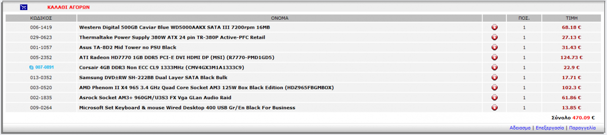

MrPrince91 Δημοσ. 29 Ιουλίου 2012 Δημοσ. 29 Ιουλίου 2012 Καλημέρα, ψάχνω για υπολογιστή για παιχνίδια όπως Battlefield, Diablo 3, LoL, Lineage Ποσό που διαθέτουμε : ~550 Χρήση υπολογιστή : gaming Ειδικά προγράμματα που θα χρησιμοποιήσουμε οχι Αν στη σύνθεση χρειαζόμαστε οθόνη? Αν όχι ποια οθόνη έχουμε και αν σκεφτόμαστε να αγοράσουμε μελλοντικά μια άλλη χρειαζόμαστε και οθόνη Αν στη σύνθεση χρειαζόμαστε και πληκτρολόγιο,ηχεία,ποντίκι?φτηνό πληκτρολόγιο και φτηνό ποντίκι Τοποθεσία στην οποία βρισκόμαστε ( για την επιλογή κατάλληλου καταστήματος). Γρεβενά Αν τα κομμάτια που θέλουμε να αγοράσουμε θέλουμε να είναι απο ένα κατάστημα ή επιθυμούμε την αγορά απο διαφορετικά καταστήματα? 1-2 καταστήματα Αν επιθυμούμε να συναρμολογηθεί το σύστημα στο κατάστημα(στην περίπτωση που δεν γνωρίζουμε πως να το συναρμολογήσουμε) ή το σύστημα θα στηθεί απο τον ενδιαφερόμενο?Δεν υπάρχει πρόβλημα Αν επιθυμούμε λειτουργικό σύστημα και πιο Θα περάσω μόνος μου Έκανα αυτό: http://i45.tinypic.com/54iuqu.png μαζί με http://www.e-shop.gr/show_per.phtml?id=PER.167466 Τι γνώμη έχετε;

nickts1 Δημοσ. 29 Ιουλίου 2012 Δημοσ. 29 Ιουλίου 2012 (επεξεργασμένο) http://visionstudio....&step=undefined http://visionstudio....&step=undefined http://visionstudio....&step=undefined http://visionstudio....&step=undefined http://visionstudio....&step=undefined http://visionstudio....&step=undefined http://visionstudio....&step=undefined http://visionstudio....&step=undefined http://visionstudio.gr/prodinfo.asp?id=27982&cat=9&sub=undefined&pmanuf=undefined&sort=3&step=undefined 533,58 Αν μπορείς να ξεπεράσεις τα 550€ μπορείς είτε να βάλεις δυνατότερο επεξεργαστή http://visionstudio.gr/prodinfo.asp?id=17485&cat=2&sub=undefined&pmanuf=undefined&sort=undefined&step=undefined και πας στα 578€ είτε δυνατότερη κάρτα http://www.mrsmith.gr/index.php/shop/product/view/408/4010317 και πας στα 569€ Αν κάνεις και τις δύο αλλαγές πας στα 610€ περίπου. Επεξ/σία 29 Ιουλίου 2012 από nickts1
stm00192 Δημοσ. 29 Ιουλίου 2012 Δημοσ. 29 Ιουλίου 2012 Οθόνη http://www.skroutz.g...r-V223HQVb.html Συστημα
MrPrince91 Δημοσ. 29 Ιουλίου 2012 Μέλος Δημοσ. 29 Ιουλίου 2012 (επεξεργασμένο) Σας ευχαριστώ και τους δύο για τα σχόλιά σας, το 2ο μου φαίνεται πιο τούμπανο λόγω κάρτας γραφικών και επεξεργαστή.. αντι να χρησιμοποιήσουμε το κουτί και το τροφοδοτικό που κοστίζουν 58ευρώ μπορούμε να χρησιμοποιήσουμε αυτό > http://www.visionstudio.gr/prodinfo.asp?id=23144&cat=1&sub=undefined&pmanuf=undefined&sort=3&step=undefined αξίας 43ευρώ και έχει και ανεμιστήρες τι λέτε; Επεξ/σία 29 Ιουλίου 2012 από MrPrince91
stm00192 Δημοσ. 29 Ιουλίου 2012 Δημοσ. 29 Ιουλίου 2012 Σας ευχαριστώ και τους δύο για τα σχόλιά σας, το 2ο μου φαίνεται πιο τούμπανο λόγω κάρτας γραφικών και επεξεργαστή.. αντι να χρησιμοποιήσουμε το κουτί και το τροφοδοτικό που κοστίζουν 58ευρώ μπορούμε να χρησιμοποιήσουμε αυτό > http://www.visionstudio.gr/prodinfo.asp?id=23144&cat=1&sub=undefined&pmanuf=undefined&sort=3&step=undefined αξίας 43ευρώ και έχει και ανεμιστήρες τι λέτε; Οχι γτ το τροφοδοτικο που διαθέτει είναι GTP και μπορει να καταστεί επικινδυνο για την υγεία του νεου σου υπολογιστή!! http://visionstudio....&step=undefined http://visionstudio....&step=undefined http://visionstudio....&step=undefined http://visionstudio....&step=undefined http://visionstudio....&step=undefined http://visionstudio....&step=undefined http://visionstudio....&step=undefined http://visionstudio....&step=undefined http://visionstudio....&step=undefined 533,58 PC με Athlon X2 και 6750 δεν μπορει να θεωρηθει gaming σε καμια περιπτωση... Καλη η ips αλλα δυστυχως δεν χωράει στο budget ωστε να βγει αξιολογο μηχανημα οποτε αναγκαστικα θυσιαζεται και μπαινει το φθνοτερο δυνατο TN πανελ!

nickts1 Δημοσ. 30 Ιουλίου 2012 Δημοσ. 30 Ιουλίου 2012 Οχι γτ το τροφοδοτικο που διαθέτει είναι GTP και μπορει να καταστεί επικινδυνο για την υγεία του νεου σου υπολογιστή!! PC με Athlon X2 και 6750 δεν μπορει να θεωρηθει gaming σε καμια περιπτωση... Καλη η ips αλλα δυστυχως δεν χωράει στο budget ωστε να βγει αξιολογο μηχανημα οποτε αναγκαστικα θυσιαζεται και μπαινει το φθνοτερο δυνατο TN πανελ! Δεν έχεις άδικο. Απλά θεωρώ την οθόνη κάτι που έρχεται για να μείνει, ενώ κ η κάρτα γραφικών και ο επεξεργαστής θεωρούνται ξεπερασμένοι αρκετά συντομότερα. Προσωπικά θα προσπαθούσα να φτάσω το 600αρι για να τα έχω όλα.
ninos30 Δημοσ. 30 Ιουλίου 2012 Δημοσ. 30 Ιουλίου 2012 Ισχύει αυτό που λες, αλλά μόνο αν έλεγε. Θα πάρω τώρα το PC και θα την βγάλω 2-3 μήνες με μια παλιά που έχω κι αργότερα παίρνω μια καλή (IPS). ή το ανάποδο. Παίρνει τώρα οθόνη και μένει με το παλιό PC. Αν είναι όμως ΣΗΜΕΡΑ να διαλέξεις μεταξύ των 2, οθόνη και CPU/VGA τότε αναγκαστικά πας στο 2ο, αλλιώς δεν θα έχεις μηχάνημα για τον λόγο που το θέλεις. Κοινώς πεταμένα χρήματα. Τώρα αν μπορεί να πάρει σήμερα και τα 2 (άρα ανεβάζει λίγο το budget) εννοείται πως είναι το καλύτερο
