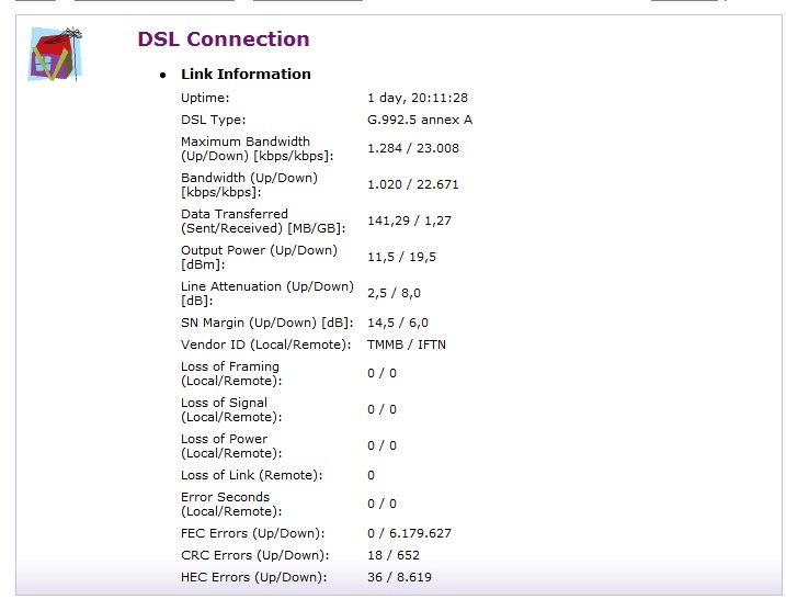

vasi Δημοσ. 31 Ιουλίου 2012 Δημοσ. 31 Ιουλίου 2012 Θα παίξει με τις ταχύτητες το προφίλ το margin, οσο για το reset στις οδηγιες αναφέρουν για την ταχύτητα ορισμένοι παροχοι είναι αναξιόπιστοι , τα χαρακτηριστικά μου : με την hol τα μισά είχα !!, Attenuation Down 15,5 και ταχύτητα στα 15000 kbps Δεν εχω συναγερμο. Εαν βρω οτι φταιει αυτο, τι κανω; Αλλαζω τηλεφωνο; Στις ρυθμισεις δε μπορω να φτιαξω κατι; Να απενεργοποιησω το upnp; Μου βγαζει οτι υπαρχει προβλημα με τον dns server. Επισης το margin και οι αλλες τιμες, εχουν αλλαξει παρα πολυ. Γιατι; Καθε ημερα αλλαζουν; ** Αλλαξα τον secondary dns server απο τις ρυθμισεις του control panel, αλλα στο ρουτερ εξακολουθει να μου βγαζει το προηγουμενο. Γιατι; ** πρέπει να αποσυνδέσεις από το ρεύμα, είχα κανει τις προαλες disconnect το internet για να αλλάξω την ip αλλά το dsl conenection κρατούσε τις ημέρες λειτουργίας και δεν με έβγαζε στο internet . http://192.168.1.254...be=0&l0=2&l1=-1
poulinos Δημοσ. 31 Ιουλίου 2012 Δημοσ. 31 Ιουλίου 2012 γραφεις οτι θα παιξει με τις ταχύτητες το προφίλ το margin, και τα τρια ειναι το ιδιο.θα σου αλλαξουν profile το οποιο ειναι αλλαγη margin και η αλλαγη margin σημαινει αλλαγη στην ταχυτητα. για το reset το κουμπακι ειναι α.ο ευκολος τροπος και β.οταν καποιος δεν εχει καν προσβαση στο web interface.επισης ειναι για να μπει και σε tftp mode. τωρα λες οτι εχεις 23 mbit ενω πριν ειχες τα μισα.αυτο μπορει να οφειλεται σε παρα πολλους λογους οχι μονο στον παροχο.οι λογοι ειναι οι παρακατω. αν ειναι νεα γραμμη παιρνεις νεο απερχομενο νεο κεντρικο οποτε μπορει να εχει προβλημα. αν δεν ειναι νεα γραμμη τοτε το προβλημα μπορει να ειναι το οριο του παροχου μεχρι το καλωδιο που ενωνει τον παροχο με τον οτε μεχρι και το καλωδιο του mirroring.ενα patcharisma να μην γινει καλα εχεις χασει πολλα. εκει μετα πρεπει να μπει βλαβη για να δει καποιος που ειναι το θεμα.αν ο παροχος δεν το ψαξει τοτε... επισης αν κανεις disconnect δεν ριχνεις το sync αλλα μονο το Ppp οποτε δεν θα αλλαξει τιποτα.αν εχει κολλησει κατι δεν θα ξεκολλησει.εκει προτιμοτερο ειναι η Reboot to roUter η εστω να βγει το καλωδιο για να ριξει το sync και να ξανακανει retrain

poulinos Δημοσ. 4 Αυγούστου 2012 Δημοσ. 4 Αυγούστου 2012 δεν κατάλαβα είπα, ο πάροχος αν δεν μπορεί να δώσει πάνω από 15, στο κάτω διαμέρισμα κλειδώνει στα 15, ένας φίλος σε ανάλογη μετρική απόσταση από το Α.Κ κλειδώνει 15, και από την άλλη άποψη αν ένα ποσοστό του ίντερνετ η hol το διαθέτει στο κανάλι,και στο video club και ίσος να δημιουργείται ελειμμα. , Στην περίπτωση μου όταν ήρθε ο τεχνικός της hol είπαν ότι βρήκαν βραχυκύκλωμα στα 500 μετρά, μετά βρέθηκε στα χίλια μέτρα, μετά ανακάλυψα συνακρόαση, ο οτε έσκαβε ένα πρωινό κάτω από το σπίτι μου 22+ πιάνω με την Forthnet σε καινούργια πόρτα στο connex tv πχ για μεγαλυτερη σταθεροτητα σου ανεβαζουν το margin στο 14 οποτε εκει χανεις σε ταχυτητα και ειναι πιο δυσκολο να δεις μεγαλα νουμερα.αν η Hol κανει το ιδιο πχ τοτε θα πρεπει να ειχες μεγαλυτερο snr αντι για 9-11 που ειναι το default.και με 11 Profile αν εισαι κοντα μπορεις να δεις παραπανω απο 13 Mbit Που ειχες.εκτος αν βαζει καποιο mask profile σε οσους εχουν Hol videoclub οποτε για αυτο και δεν πανε παραπανω.απο την αλλη αν ακουγες συνακροασεις σιγουρα η γραμμη ειχε προβλημα οποτε λογικο το 13.απλα τωρα στην forthnet μπορει να ηταν αλλος χαλκος αν ζητησες ανενεργο βρογχο μπορει να ηταν καλωδιακη βλαβη και μετα να φτιαχτηκε χιλια 2 μπορει.σιγουρα με forthnet θα παιξεις λιγο παραπανω για τον λογο οτι δινει 6 margin αντι για το 11 της Hol που βλεπω.
argirisparxas Δημοσ. 5 Αυγούστου 2012 Δημοσ. 5 Αυγούστου 2012 σιγουρα με forthnet θα παιξεις λιγο παραπανω για τον λογο οτι δινει 6 margin αντι για το 11 της Hol που βλεπω. Όντως το προφίλ παίζει πολύ ρόλο. Το 6άρι που έχει η forhnet είναι πολύ καλό για να συγχρονίζεις ψηλά και να πιάνεις μεγαλύτερη ταχύτητα.
poulinos Δημοσ. 5 Αυγούστου 2012 Δημοσ. 5 Αυγούστου 2012 εκτος αν καποιος εχει ρουτερ που υποστηριζει dmt οποτε εκει κανει οτι θελει.το κακο για μενα ειναι οτι κανεις αλλος παροχος δεν δινει 6.θα μπορουσαν να το ειχαν σαν επιλογη και αμα εχεις προβλημα οκ το ανεβαζουν στο 8,9
