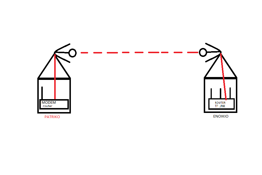

giorgosxristou Δημοσ. 27 Ιουλίου 2012 Δημοσ. 27 Ιουλίου 2012 (επεξεργασμένο) File sharing και IP camera. καλησπέρα και καλορίζικο το καινούριο site! Θα ήθελα μια μικρή βοήθεια σχετικά με ένα θέμα File sharing και σύνδεση IP CAM στο δίκτυο μου. Το δίκτυο έχεις ως εξής:στο πατρικό μου έχω το DSL modem router,από εκεί με κεραίες τις ubnt(air grid M5)στέλνω στο σπίτι που ενοικιάζω ,από την κεραία δέκτη στο σπίτι μου πάω το καλώδιο σε ένα tp-link για να έχω WI-FI ,όλα δουλεύουν ρολόι, το internet και ο διαμοιρασμός αρχείων στα 2 pc που είναι συνδεμένα στο tp link (σπίτι που ενοικιάζω)ΑΛΛΑ θέλω να έχω διαμοιρασμό αρχείων και στο πατρικό μου όταν συνδέομαι στο εκεί ασύρματο δίκτυο, δηλαδή τα αρχεία που έχω στο desktop ( σπίτι που ενοικιάζω) θέλω να τα βλέπω και όταν πηγαίνω στο πατρικό μου μέσο του lap-top. Το πρώτο ερώτημα είναι αυτό και το δεύτερο ερώτημα είναι με μια ip cam που έχω ,θέλω μέσο internet να βλέπω στην cam ,ο κατασκευαστής λέει να ανοίξω μια θύρα στο router όπου στην συνεχεια βρίσκοντας την ip που μου χει δώσει ο παροχέας μου πχ 123.456.789 (δεν είναι σταθερή ,σε κάθε reboot το modem αλλάζει,αλλα δεν με απασχολεί αυτό)πάω και πληκτρολογώ 123.456.789:1234 (όπου 1234 πχ είναι η πόρτα που έχω ανοίξει στο router). και ρωτάω:πρέπει να ανοίξω πόρτα και στο tp-link και στο router στο πατρικό μου?ευχαριστώ πολύ, ελπίζω να ήμουν κατανοητός. Σας παραθέτω παρακάτω εικόνες από το menu τον modem και τον router καθώς και από τις κεραίες MODEM ROUTER :SIEMENS ADSL SL2-141 Κεραίες: Ubnt air grid M5 ROUTER :TP-LINK TL-WR941ND Σας παραθέτω παρακάτω εικόνες από το menu τον modem και τον router καθώς και από τις κεραίες. Βεβαια παρατηρώ στο router ότι δεν βλέπει τις κεραίες,επόμενος μάλλον πως δεν πρέπει να ρυθμίσω κάτι από εκεί?σωστά?πχ port forword..e?? Επεξ/σία 28 Ιουλίου 2012 από giorgosxristou

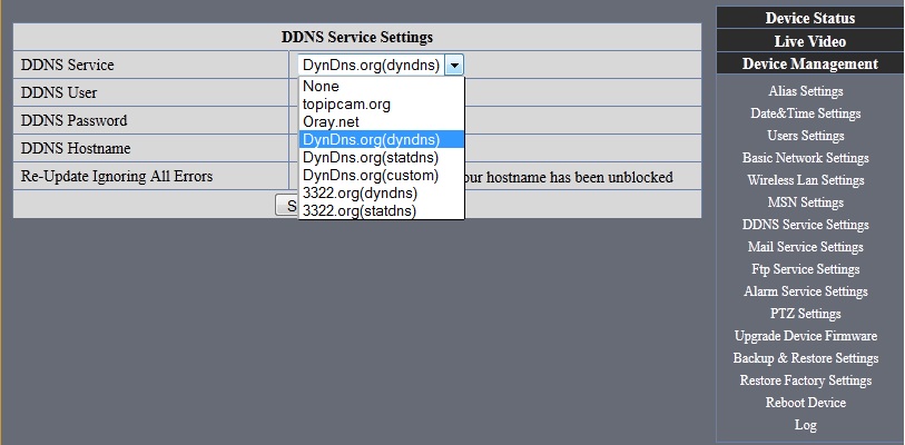

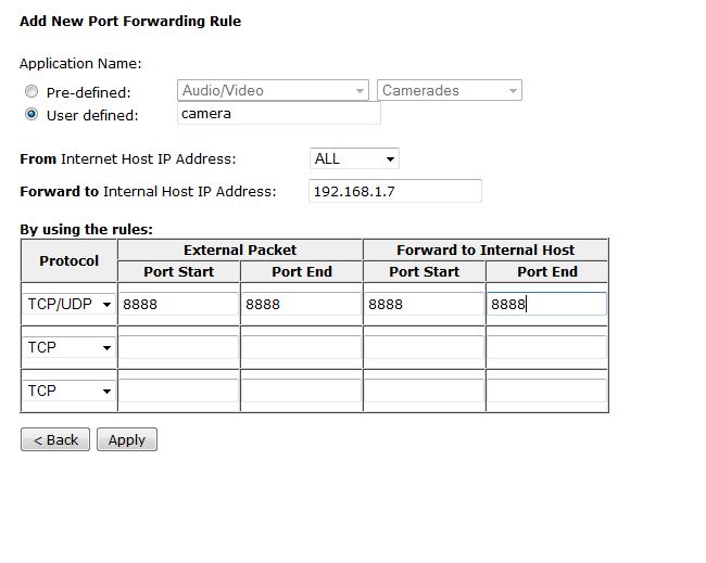

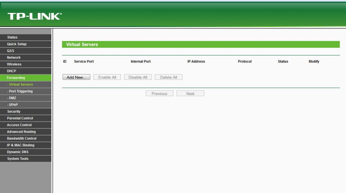

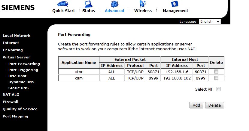

giorgosxristou Δημοσ. 4 Αυγούστου 2012 Μέλος Δημοσ. 4 Αυγούστου 2012 έχουμε και λέμε....το κουφό τις υπόθεσις είναι ότι από το σπίτι που ενοικιάζω μπορώ και βλέπω την κάμερα μέσο του δικτύου μου στο πατρικό μου όπου έχει τοποθετηθεί η cemera ,αλλα από το πατρικό μου δεν μπορώ να την δω στο σπίτι που ενοικιαζω....δηλαδή από so κατάλαβα το tp-link δεν με αφήνει να μπω στο δίκτυο του,προσπάθησα να αλλάξω την ip το tplink να την κάνω του τύπου 192.168.1.x από 192.168.0.x όπου είναι τώρα αλλα δεν με αφήνει!έβαλα το καλώδιο το ubnt στο tplink σε θύρα όπως λες αλλα μου πέταξε μήνυμα πως είναι "ξεσυνδεμενο",δεν παίρνει δίκτυο δηλαδή,έκλεισα το dhcp το tplink αλλα τα ίδια πάλυ,η κάμερα λέει πως συνεργάζεται με dhcp ,τι είναι αυτό?δεν έχω καταλάβει...με 2 λόγια μπορεί να μου εξηγήσει κάποιος?όπως επίσης ποιο να επιλέξω από όλες τις επιλογές που έχει (φωτό 1)πρέπει να πληρώσω?όπως επίσης έκανα port forword στο siemens που είναι τώρα πάνω η κάμερα αλλα και πάλι μέσω internet δεν μπορώ να την δω...οι ρυθμίσεις είναι σωστές στο port forword που έκανα (φωτό 2)?

poulinos Δημοσ. 9 Αυγούστου 2012 Δημοσ. 9 Αυγούστου 2012 ενα ενα καμερες εχεις και στις 2 πλευρες η μονο στο πατρικο? β.η καμερα οταν εισαι στο πατρικο σπιτι σου και θες να μπεις στην καμερα που ειναι στο πατρικο βαζεις την Ip 192.168.1.7 για να μπεις? αν ναι το Port forward ειναι σωστο που εχεις κανει απλα μεσα στην καμερα πρεπει να ορισεις σε ποια πορτα θα την βλεπεις το default συνηθως της καμερας ειναι 80.αν της αλλαξεις το Port μετα θα την βλεπεις πχ 192.168.1.7:3333 για παραδειγμα και απο μακρια θα την βλεπεις wan ip:3333 to dyndns λενε οτι ειναι με πληρωμη πλεον.το dyndns pro ειναισιγουρα με πληρωμη το απλο παλια ηταν δωρεαν.τωρα δεν το εχω ψαξει.δοκιμασε και τα υπολοιπα να δεις ποιο ειναι δωρεαν. αυτο που λεει η καμερα συνεργαζεται με dhcp ειναι να παιρνει Ip η καμερα απο το dhcp του siemens το οποιο δεν το θες γιατι αμα αλλαξει η ip δεν θα παιζει μετα το Port forward. επισης δεν ανοιγεις στο ρουτερ οποια πορτα θες.πρεπει να ξερεις σε ποια παιζει η καμερα.αναλογα το μενου της καμερας δηλαδη.συνηθως ειναι 80. οποτε κανε αυτο για αρχη πες μου αν εχεις καμερες και στα 2 η μονο στο ενα και μετα βλεπουμε και για τα αρχεια σου.ενα ενα καθε φορα γιατι θα γινει μπαχαλο fireblade9 Υποτιθεται οτι μια καμερα μπορει να παιξει σε οποιαδηποτε Ip.

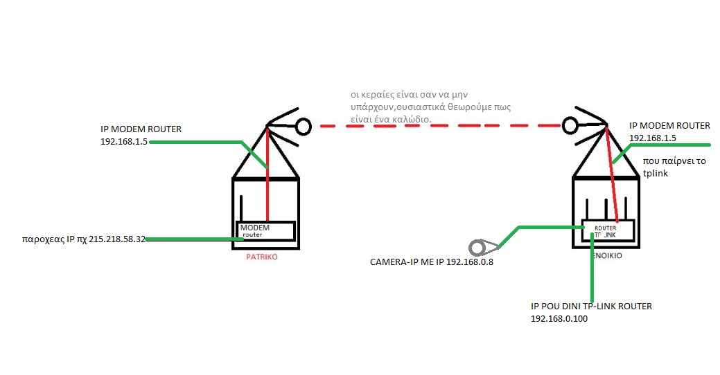

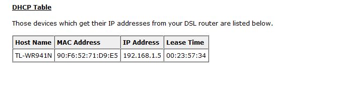

giorgosxristou Δημοσ. 11 Σεπτεμβρίου 2012 Μέλος Δημοσ. 11 Σεπτεμβρίου 2012 (επεξεργασμένο) το πρόβλημα λύθηκε με την ip camera,το λοιπόν για να πάρουν μια ιδέα και οι όσοι άλλοι θέλουν να εγκαταστήσουν ip camera.Έχουμε και λέμε:το router tp-link παιρνει μια διεύθυνση από το modem router στο πατρικό μου,αυτή είναι 198.168.1.5,το tp-link μετά διακλαδίζει το internet και δίνει διευθύνσεις του τύπου 192.168.0.100.επόμενος για να δω εγώ τις ρυθμίσεις του TP-LINK από το πατρικό μου ΔΕΝ πατάω 192.168.0.100 ΑΛΛΑ 192.168.1.5,από το σπίτι που ενοικιάζω όπου μου δίνει internet-δίκτυο το tp-link για να δω τις ρυθμιστής του πατάω 192.168.0.100(έχει ορίσει ο κατασκευαστής),τέλος με τις ρυθμίσεις.Για την ip camera τώρα, 1)πάω στο modem router στο πατρικό μου και ανοίγω οποια πόρτα θέλω ,πχ 8888,στην IP 192.168.1.5 (IP που είναι στο tp-link όπου και είναι συνδεμένη η camera ),η camera έχει ip στο tp link 192.168.0.108,μετά πάω στο tplink και ανοίγω την πόρτα πάλι 8888 στην IP 192.168.0.108.επόμενος με αυτό έχω καταφέρει το εξής:όταν είμαι στο πατρικό μου και θέλω να δω την camera πατάω 192.168.1.5:8888 και βλέπω την camrera,όταν είμαι στο σπίτι που ενοικιάζω και θέλω να δω την camera πατάω 192.168.0.108:8888 και την βλέπω, 2)για να δω την camera από οποιοδήποτε σημείο μέσο internet πατάω την ip που μου δίνει ο παροχέας μου πχ 215.165.98.55:8888 ,το :8888 είναι η πόρτα που έχουμε ανοίξει στο modem router και και στο router,οι κεραίες δεν φαίνονται καθόλου ,από όσο κατάλαβα επειδή είναι σε bridge mode είναι αόρατες στο δίκτυο μου,άρα δεν θα ασχοληθώ με αυτές καθόλου.αυτά τα λίγα ελπίζω να βοήθησα κάπως. και κάτι τελευταίο,η ip του παροχέα αλλάζει μετά από κάθε restart του modem,επόμενος κάθε φορα πρέπει να ξέρουμε την καινούρια ip του παροχέα μας για να μπορέσουμε να δούμε την cam μέσο internet ,η δικια μου cam έχει δυνατότητα με κάποιες ρυθμίσεις να μου στέλνει την καινούρια ip σε email.thn ip του παροχέα την βλέπουμε πατησοθμε στο google what is my ip. αυτα!!! Επεξ/σία 11 Σεπτεμβρίου 2012 από giorgosxristou

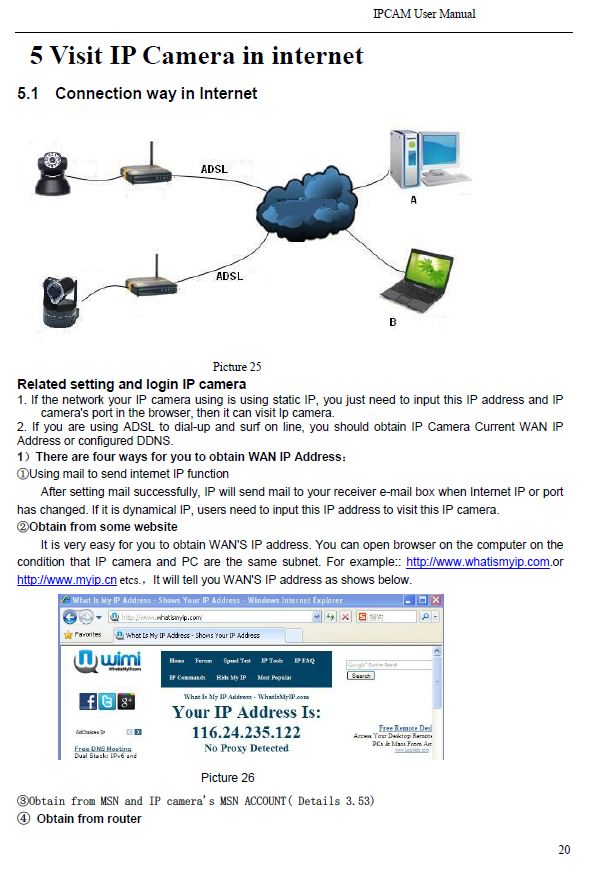

kanesaxo Δημοσ. 17 Ιανουαρίου 2015 Δημοσ. 17 Ιανουαρίου 2015 (επεξεργασμένο) Παίδες μια βοήθεια διότι έχω πελαγώσει. Εχω αγοράσει μια ip camera που υποστηρίζει αυτά τα p2p και ένα κάρο μπλιμπλίκια. Την τοποθέτησα (μάλλον εσφαλμένα, διότι τώρα που νύχτωσε το κατάλαβα) τη συνέδεσα αρχικά με utp για να την ενεργποιήσω/σετάρω και πλέον λειτουργεί ασύρματα. Κατέβασα την εφαρμογή στο κινητό, στο ipad και στο πισι για να βλέπω τι γίνεται κτλ. Ολα καλά, βλέπω απο παντου, μιας και όλα συνδέονται στο ίδιο ρούτερ... Μια ερώτηση: ΠΩΣ διάολο θα μπορώ να βλέπω απο όπου και να είμαι (δηλαδή εκτός σπιτιού/ρούτερ μου) ;;; δε κατέχω απο δίκτυα δυστυχώς και ταλαιπωριέμαι ώρες τώρα ψάχνοντας αν βοηθάει κάπως, η κάμερα είναι αυτή http://www.ebay.com/itm/181515361128?_trksid=p2060778.m1438.l2649&ssPageName=STRK%3AMEBIDX%3AIT Επεξ/σία 18 Ιανουαρίου 2015 από kanesaxo
