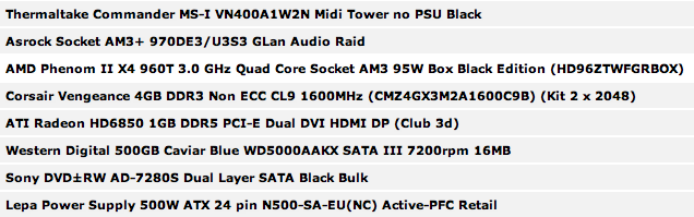

c0prse_grinder Δημοσ. 24 Ιουλίου 2012 Δημοσ. 24 Ιουλίου 2012 Kαλησπερα παιδια ψαχνω να βρω μια αθορυβη ψυκτρα για τοpc του αδερφου μου που εχει τωρα την stock του amd phenom II x4 960Τ και μου παραπονιεται διαρκως για τον θορυβο που κανει το pc. Η μνημες που εχει ειναι οι corsair vengeance οποτε ειναι καπως μεγαλες και ισως να χρειαζεται λιγο προσοχη παραπανω λογω αυτου η επιλογη της ψυκτρας.Επισυναπτω πιο κατω το ολο συστημα μπας και παιζει κατι ρολο.. moboισως?..anyway το budget ειναι μεχρι 30€. Εριξα μια ματια στο αμαζον και βρηκα πως αυτες εχουν τις καλυτερεςαξιολογησεις. 1. Arctic Cooling Freezer 7 Pro Rev.2 CPU Cooler The Freezer 7 Pro Rev.2 is extremely quiet. Thanks to the low noise impeller and patented fan holder, the 92mm fan is almost inaudible. Controlled by PWM signal, the fan runs just the necessary speed for lowest noise level at maximum cooling capacity. The Freezer 7 Pro Rev.2 generates only 0.8 Sone at 2,500rpm which is much quieter than the standard cooler and other aftermarket coolers. 2. Arctic Cooling Freezer Xtreme Rev.2 CPU Cooler (αν και αυτη μου φαινεται καπως μεγαλη για τις μνημες μας) Δεν μας ενδιαφερει τοσο το vfm ομως εδω αλλα το ποσο θορυβο εχουμε. Καλο θα ηταν ομως να συνδυαστουν καπως αυτα τα δυο. Ευχαριστω εκ των προτερων οσους ασχοληθουν!
