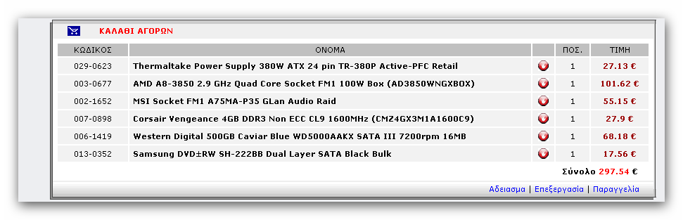

pano Δημοσ. 24 Ιουλίου 2012 Δημοσ. 24 Ιουλίου 2012 Oρίστε και από μένα μια πρόταση από visionstudio Y.Γ Τον επεξεργαστή μπορείς να τον βρεις περίπου 15 ευρώ φθηνότερα από εδώ http://www.amazon.co.uk/gp/product/B0055ZCXVE/ref=ox_sc_act_title_2?ie=UTF8&smid=A3P5ROKL5A1OLE κάνοντας χρήση αυτής της έκπτωσης https://www.amd-promotions.com/processors/uk/index.asp
stm00192 Δημοσ. 24 Ιουλίου 2012 Δημοσ. 24 Ιουλίου 2012 Oρίστε και από μένα μια πρόταση από visionstudio Y.Γ Τον επεξεργαστή μπορείς να τον βρεις περίπου 15 ευρώ φθηνότερα από εδώ http://www.amazon.co.uk/gp/product/B0055ZCXVE/ref=ox_sc_act_title_2?ie=UTF8&smid=A3P5ROKL5A1OLE κάνοντας χρήση αυτής της έκπτωσης https://www.amd-promotions.com/processors/uk/index.asp Σωστοοοοος.... Ειχα ξεχασει ότι υπαρχει και το fm1 ..... !!!!
ninos30 Δημοσ. 24 Ιουλίου 2012 Δημοσ. 24 Ιουλίου 2012 Oρίστε και από μένα μια πρόταση από visionstudio Y.Γ Τον επεξεργαστή μπορείς να τον βρεις περίπου 15 ευρώ φθηνότερα από εδώ http://www.amazon.co.uk/gp/product/B0055ZCXVE/ref=ox_sc_act_title_2?ie=UTF8&smid=A3P5ROKL5A1OLE κάνοντας χρήση αυτής της έκπτωσης https://www.amd-promotions.com/processors/uk/index.asp Εμένα μου αρέσει αυτό... Και του δίνεις και μια αξιοπρεπή VGA έτσι. @STM ουδέν σχόλιον! Αν και μάλλον θα πεις πάλι ότι ο Panos έφαγε το 99,18% του budget EDIT Με πρόλαβες πάλι γαμώτι μου...

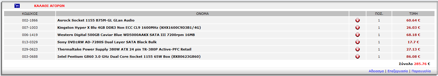

lalakis_green Δημοσ. 24 Ιουλίου 2012 Μέλος Δημοσ. 24 Ιουλίου 2012 ευχαριστω για τις προτασεις σας. σε περιπτωση που βρω αλλο σκληρο δισκο (οχι IDE), πως σας φαινονται αυτες οι επιλογες?
