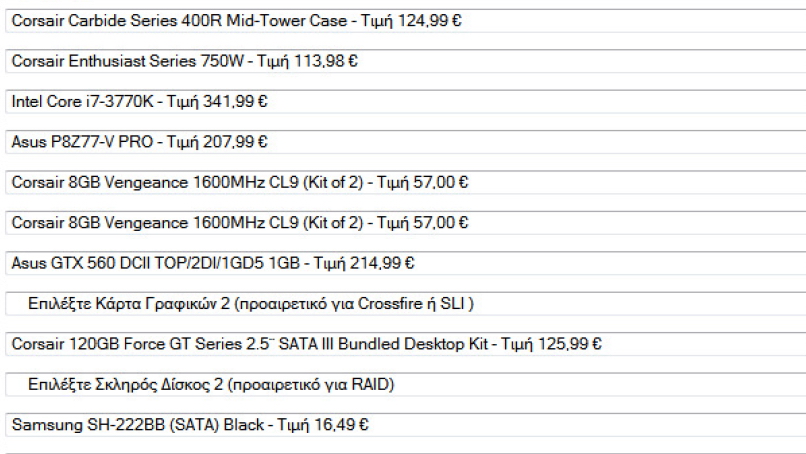

steliosfan Δημοσ. 23 Ιουλίου 2012 Μέλος Δημοσ. 23 Ιουλίου 2012 Η θέση Surge δεν θα σου παρέχει την λειτουργία του AVR που έχει το UPS, στην ουσία θα είναι σαν να το έχεις συνδέσει σε πολύριζο ασφαλείας στην θέση για surge protection. Συνήθως αν τα ups βγαίνουνε Over load σβήνουνε αμέσως σε περίπτωση που πάνε να γυρίσουνε σε μπαταρία ή σου βγάζουνε κάποια προειδοποίηση σφάλματος. Για να λειτουργήσει σαν AVR πρέπει να το συνδέσεις στην παροχή της μπαταρίας ώστε αν υπάρχουν αυξομειώσεις στην τάση του ρεύματος να μπορεί να γυρίζει στην μπαταρία. Για να μπορώ να σου δώσω μια εικόνα θα πρέπει να μου περιγράψεις πλήρως το σύστημα που βάζεις επάνω του. Το σύστημα θα είναι το συνημμένο. Σκέψου ότι κάποιες φορές θα δουλεύει full, καθώς θα χρησιμοποιεί την κάρτα γραφικών & cpu για rendering (μαζί με μνήμη) AN δεν τα σηκώνει για να μην πάει πέταμα το UPS, να τα συνδέσω στην έξοδο "surge protection" ? Δεν θα έχω πρόβλημα σωστά? Ανυπομονώ για την απάντηση σου
agent_smith Δημοσ. 23 Ιουλίου 2012 Δημοσ. 23 Ιουλίου 2012 Το σύστημα θα είναι το συνημμένο. Σκέψου ότι κάποιες φορές θα δουλεύει full, καθώς θα χρησιμοποιεί την κάρτα γραφικών & cpu για rendering (μαζί με μνήμη) AN δεν τα σηκώνει για να μην πάει πέταμα το UPS, να τα συνδέσω στην έξοδο "surge protection" ? Δεν θα έχω πρόβλημα σωστά? Ανυπομονώ για την απάντηση σου Εγώ με έναν υπολογισμό που έκανα στο http://www.thermalta...ision.com/Power είδα ότι σε max load το pc σου μπορεί να ξεπεράσει τα 500w για να γνωρίζεις. Στο surge λογικά δεν θα έχεις πρόβλημα να το συνδέσεις αλλά όπως σου έγραψα δεν σου παρέχει προστασία από αυξομειώσεις τάσεως, είναι σαν να το συνδέεις σε ένα κλασικό πολύριζο ασφαλείας. Αν σε ενδιαφέρει πολύ το AVR κοίτα για κάτι τέτοιο ή αγόρασε ένα νέο ups τουλάχιστον 750w
