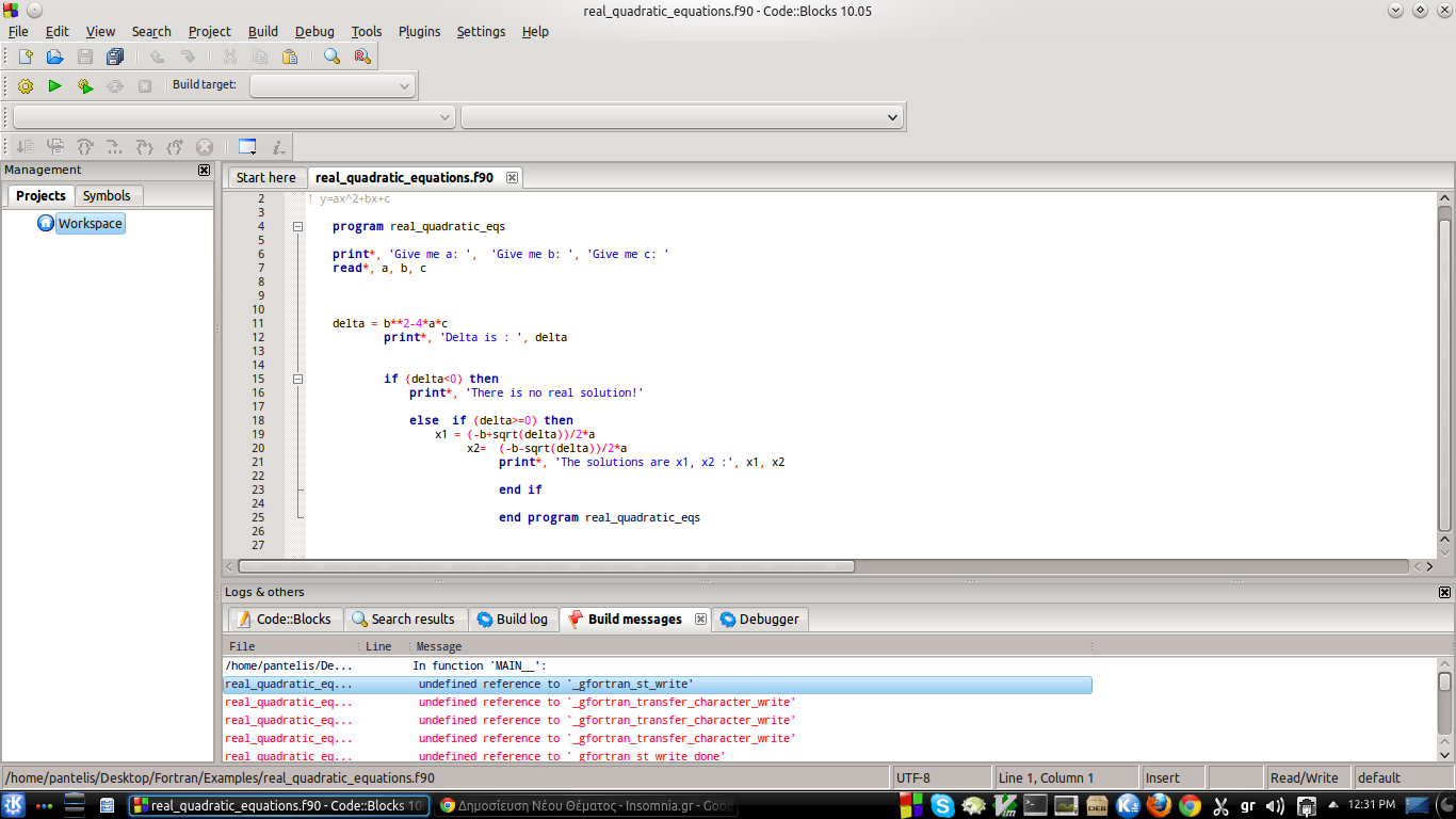

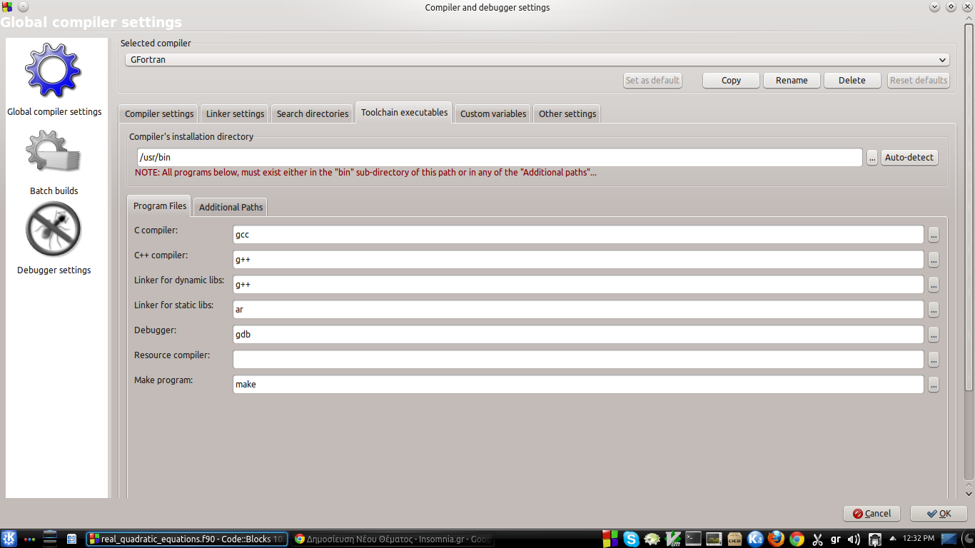

Eru Iluvatar Δημοσ. 21 Ιουλίου 2012 Δημοσ. 21 Ιουλίου 2012 Γεια χαρά παίδες, έχω τη διανομη Precise Pangolin σε Kubuntu και μου χρειαζεται να τρεξω κάποια simulations σε Fortran. Έχω ήδη τη Gfortran. Γνωρίζω πως να τρεξω το simulation από το bash, αλλά μια και υπάρχει και το Code Blocks, θα προτιμούσα αυτό. Το θέμα είναι πως με το Code Blocks, μου εμφανίζονται μηνύματα λάθους. Δείτε τα μηνυματα λαθους, όπως επίσης και ταις ρυθμίσεις μου. Ευχαριστώ εκ των προτέρων. Υ.Γ Εχώ ανατρέξει ήδη σε διάφορα fora, παρά τάυτα δεν έβγαλα άκρη.
mphxths Δημοσ. 21 Ιουλίου 2012 Δημοσ. 21 Ιουλίου 2012 Για ριξε μια ματια εδω http://stackoverflow.com/questions/5663083/linking-fortran-and-c-binaries-using-gcc
Eru Iluvatar Δημοσ. 21 Ιουλίου 2012 Μέλος Δημοσ. 21 Ιουλίου 2012 Για ριξε μια ματια εδω http://stackoverflow.com/questions/5663083/linking-fortran-and-c-binaries-using-gcc Το πρόβλημα μάλλον είναι στην εικόνα 2 που έχω παραθέσει. Τι είδους ρυθμίσεις πρέπει να έχει εκεί;
mphxths Δημοσ. 21 Ιουλίου 2012 Δημοσ. 21 Ιουλίου 2012 Αρχικα κανε χειροκινητα g++ main.o print_hi.o -o main -lgfortran οπου στις ονομασιες των αρχειων βαλε τα δικα σου. αν δεις οτι δεν σου βγαζει προβλημα/warning τοτε πρεπει να βρεις που πρεπει να χωσεις το -lgfortran και μαλλον δεν ειναι στην ταμπελα που ειναι στην 2η φωτο αλλα σε καποια απο τις αλλες που αφορουν "settings".
Eru Iluvatar Δημοσ. 21 Ιουλίου 2012 Μέλος Δημοσ. 21 Ιουλίου 2012 Αρχικα κανε χειροκινητα g++ main.o print_hi.o -o main -lgfortran οπου στις ονομασιες των αρχειων βαλε τα δικα σου. αν δεις οτι δεν σου βγαζει προβλημα/warning τοτε πρεπει να βρεις που πρεπει να χωσεις το -lgfortran και μαλλον δεν ειναι στην ταμπελα που ειναι στην 2η φωτο αλλα σε καποια απο τις αλλες που αφορουν "settings". Θα προσπαθήσω, ευχαριστώ!
