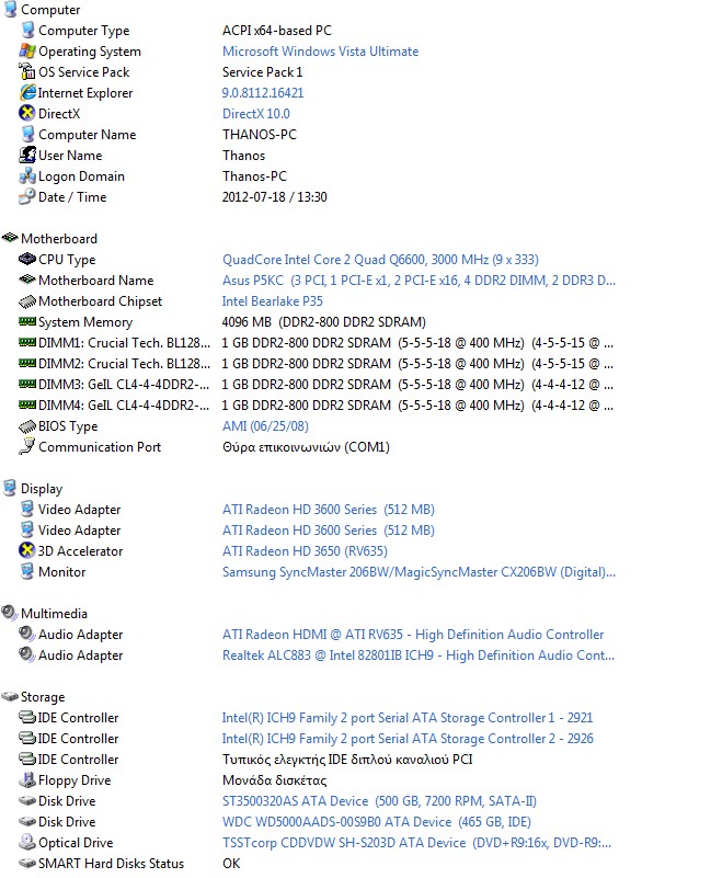

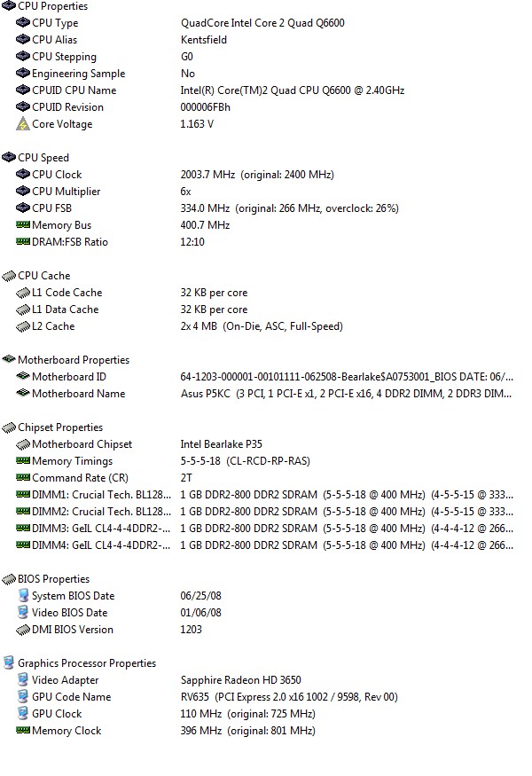

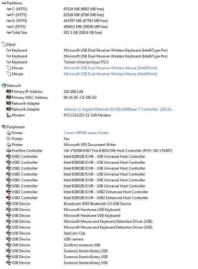

anergos13 Δημοσ. 18 Ιουλίου 2012 Μέλος Δημοσ. 18 Ιουλίου 2012 Καλημερα... Λοιπον... και παλι δοκιμασε να κανεις RMA χωρις βεβαια να τους πεις οτιδήποτε για την αλλαγη ανεμηστηρα ... μπορει να μην σου ζητησουν καν το παλιο και να σου στειλουν το καινουργιο... αν τυχών στο ξητησουν απλα δεν το στέλνεις και πας σε κατι τετοιο!! http://www.skroutz.gr/s/310765/Antec-High-Current-Gamer-520.html η για πιο φθηνά εδώ.. http://www.skroutz.gr/s/414060/Thermaltake-Hamburg-530W.html Ευχαριστώ φιλε μου για το ενδιαφερον. Εστειλα RMA και ο θεος βοηθος. Σε ποσο διάστημα απαντουν συνηθως? Corsair δεν προτείνεις να ξαναπάρω λόγω κόστους? Επειδή ή επιλογή για τα watt του τροφοδοτικου έγινε λιγο τυχαία για δες λιγο τα χαρακτηριστικά του PC. Μηπωε κάνω δουλεια και με αυτο ? Link Η χρήση του pc δεν είναι ιδιαίτερα απαιτητικη κυριως σερφαρισμα και εφαρμογες γραφειου. Εχει πάνω 2 δισκους 500gb και απο συνδέσεις usb : εκτυπωτη ,καμερα,bluetooth,ασυρματο πληκτρολογιο,mouse. Ευχαριστω για το ενδιαφερον...
