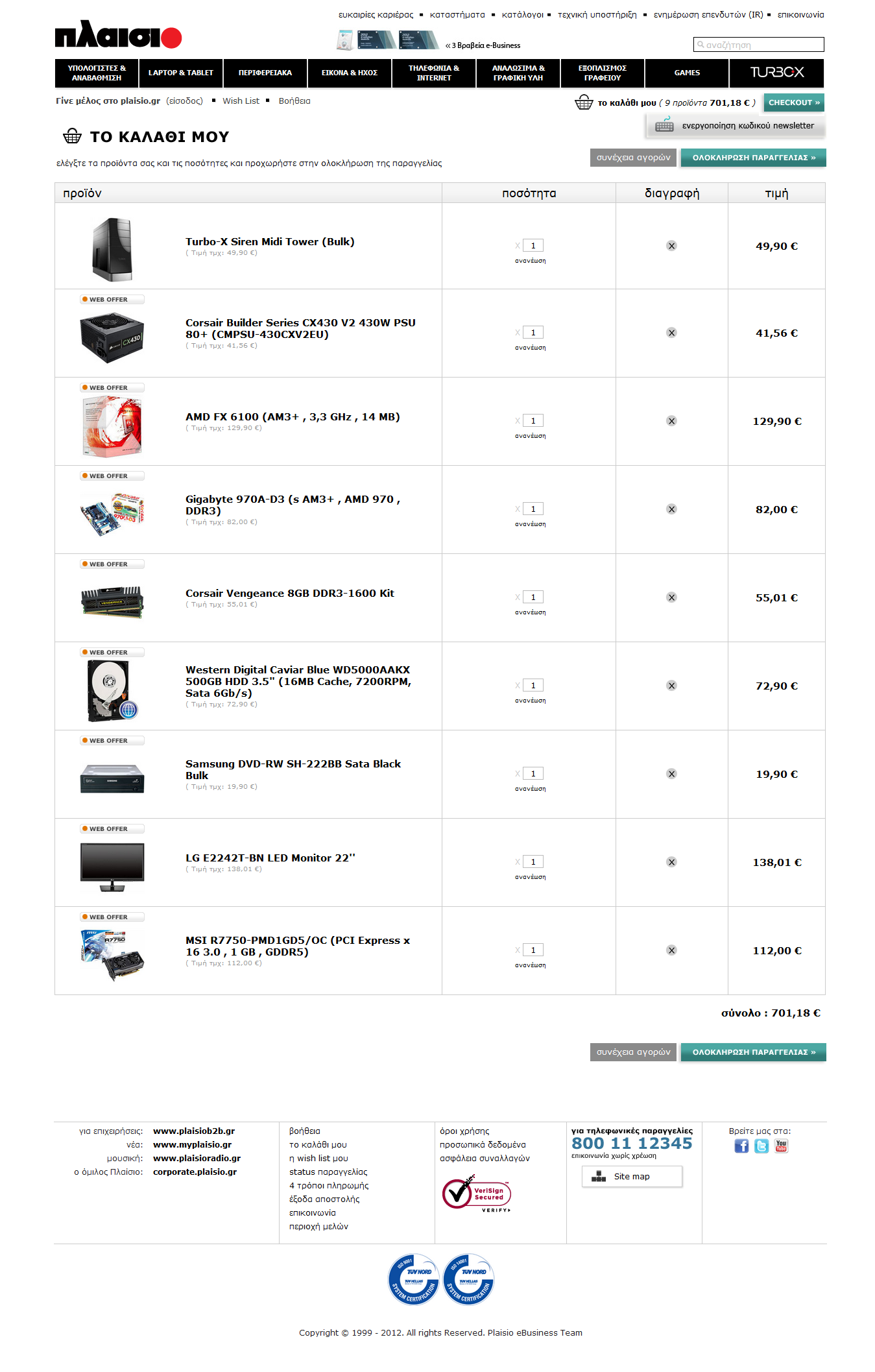

stm00192 Δημοσ. 15 Ιουλίου 2012 Δημοσ. 15 Ιουλίου 2012 Καμια 30αρα θα ανεβει λόγο των δόσεων και εδώ... Μισο να σου κανω και απο πλάισιο αλλα δεν ξερεις δεν θα ειναι τοσο καλη...
MrMaster Δημοσ. 15 Ιουλίου 2012 Μέλος Δημοσ. 15 Ιουλίου 2012 Βρήκα αυτό το άρθρο http://blog.tune-up.com/tips-and-tricks/how-to-build-an-awesome-gaming-pc-for-666/ αλλά δεν γνωρίζω αν υπάρχουν καταστήματα που μπορούν να φέρουν όποιο κομμάτι ζητήσεις. Συνήθως δουλεύουν συγκεκριμένους τύπους που έχουν σε stock... Είμαι καινούργιος στην περιοχή και δεν γνωρίζω τα "μικρά" μαγαζιά με Η/Υ γιαυτό και ζητάω την βοήθεια σας αν γνωρίζετε κάτι. Στις μεγάλες αλυσίδες έχω κοιτάξει και δεν με ικανοποίησαν αυτά που διαθέτουν για να φτιάξεις δικό σου PC και εννοείται τα "έτοιμα" που έχουν είναι επιεικώς "φόλες" .
stm00192 Δημοσ. 15 Ιουλίου 2012 Δημοσ. 15 Ιουλίου 2012 Τα μειον του πλαισιου -Χειροτερη καρτα γραφικών (το βασικότερο) -Μικροτερο τροφοδοτικο Βρήκα αυτό το άρθρο http://blog.tune-up.com/tips-and-tricks/how-to-build-an-awesome-gaming-pc-for-666/ αλλά δεν γνωρίζω αν υπάρχουν καταστήματα που μπορούν να φέρουν όποιο κομμάτι ζητήσεις. Συνήθως δουλεύουν συγκεκριμένους τύπους που έχουν σε stock... Είμαι καινούργιος στην περιοχή και δεν γνωρίζω τα "μικρά" μαγαζιά με Η/Υ γιαυτό και ζητάω την βοήθεια σας αν γνωρίζετε κάτι. Στις μεγάλες αλυσίδες έχω κοιτάξει και δεν με ικανοποίησαν αυτά που διαθέτουν για να φτιάξεις δικό σου PC και εννοείται τα "έτοιμα" που έχουν είναι επιεικώς "φόλες" . To αρθρο αυτο είναι ενας μπουσουλας αλλα έχει μπολικες τρυπες και καλο ειναι να μην το ακολουθησεις ... Απο εκει και πέρα δύσκολα θα βρεις καταστημα να σου φέρει οποιο κομματι ζητησεις... για μεγαλυτερη ποικιλία δεν καταστήματα όπως το visionstudio.gr

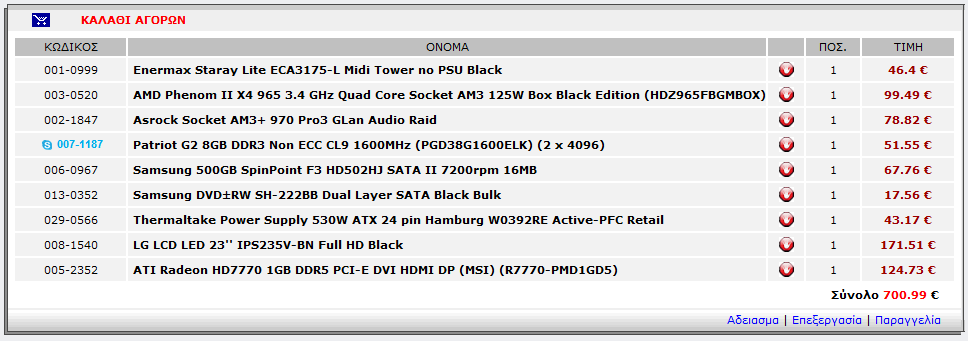

stm00192 Δημοσ. 15 Ιουλίου 2012 Δημοσ. 15 Ιουλίου 2012 O amd μπαινει καθαρά και μονο για να βγεί αξιολογο gaming μηχανημα με 4πυρηνο επεξεργαστη... σε intel θα πηγαίναμε αναγκαστικά ή σε δυπύρηνο ή θα κόβαμε απο την καρτα γραφικών ... μη προτεινομενα και τα δύο... ειδικά το δεύτερο λόγο του ότι μιλάμε για gaming και ήδη η 7750 είναι η μικρότερη αξιολογη λυση για gaming!
MrMaster Δημοσ. 15 Ιουλίου 2012 Μέλος Δημοσ. 15 Ιουλίου 2012 Πολύ ωραία κ ένά τελευταίο αν μπορώ να διαθέσω περίπου 50 ευρω παραπάνω θα πάω για καλύτερή κάρτα γραφικών; κι αν ναι ποια; αξίζει να βάλω κάτι παραπάνω η βάζοντας καλύτερή κάρτα θα πρέπει να βάλω κ κάτι ακόμα; ρωτάω γιατί είπες ότι η κάρτα π προτεινεις είναί στα όρια.
stm00192 Δημοσ. 15 Ιουλίου 2012 Δημοσ. 15 Ιουλίου 2012 Με ένα 50αρικό ακόμη πας σε αυτή και είσαι πολυ πολύ καλυτερα.. http://www.visionstudio.gr/prodinfo.asp?id=22971&cat=5&sub=136&pmanuf=undefined&sort=3&step=2
MrMaster Δημοσ. 15 Ιουλίου 2012 Μέλος Δημοσ. 15 Ιουλίου 2012 Αν γνωριζεις τις απαιτησεις της DOTA II θα μπορώ να παίζω σε full γραφικά χωρίς προβλήματά; Όπως κ να χει ευχαριστώ πολύ για την βοήθεια!
stm00192 Δημοσ. 15 Ιουλίου 2012 Δημοσ. 15 Ιουλίου 2012 Αν γνωριζεις τις απαιτησεις της DOTA II θα μπορώ να παίζω σε full γραφικά χωρίς προβλήματά; Όπως κ να χει ευχαριστώ πολύ για την βοήθεια! Ouuuuuu και με το παραπάνω.... Το συστηματακι που σου έφτιαξα είναι και για πολυ πιο βαριά παιχνιδια απο το DOTA2!
