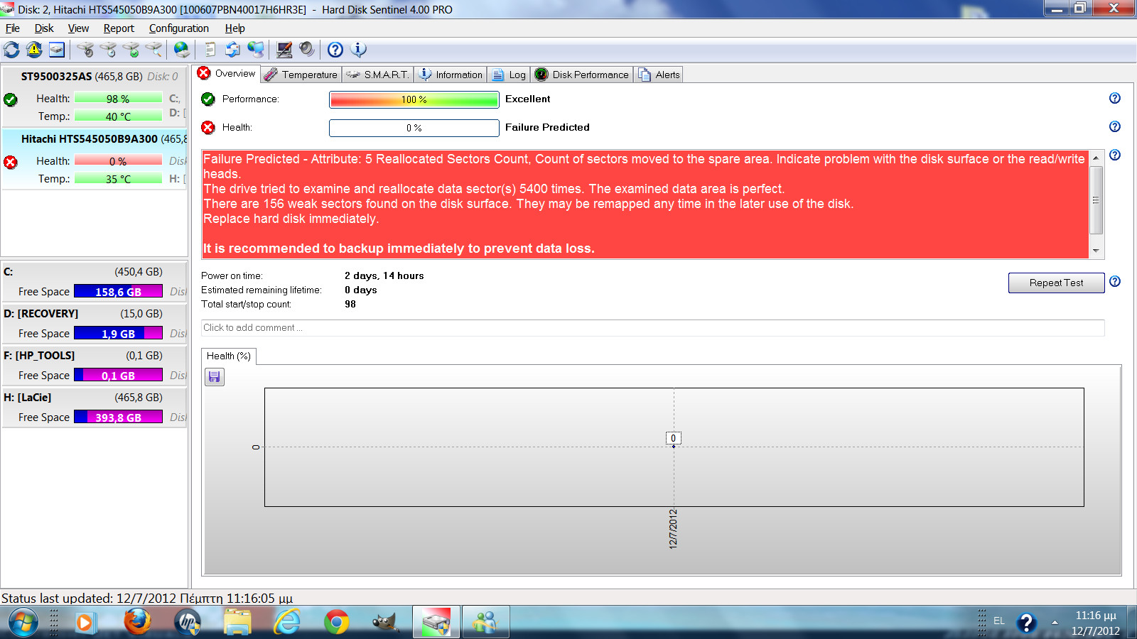

hawkpilot Δημοσ. 12 Ιουλίου 2012 Δημοσ. 12 Ιουλίου 2012 Μπορεις να μου πεις εν ολιγοις τι ακριβως κανω με το προγραμμα γιατι με εχει ψιλομπερδεψει; Κακώς τρέχεις surface test - στο είπε και ο washcloud. Επιβαρύνεις το δίσκο χωρίς ουσιαστικά να κερδίζεις τίποτε. Το HDS σου δείχνει την κατάσταση του δίσκου στην πρώτη οθόνη που βλέπεις όταν το τρέχεις. Τράβα ένα screenshot και ανέβασε τη φωτό στο νήμα για να τη δούμε.
