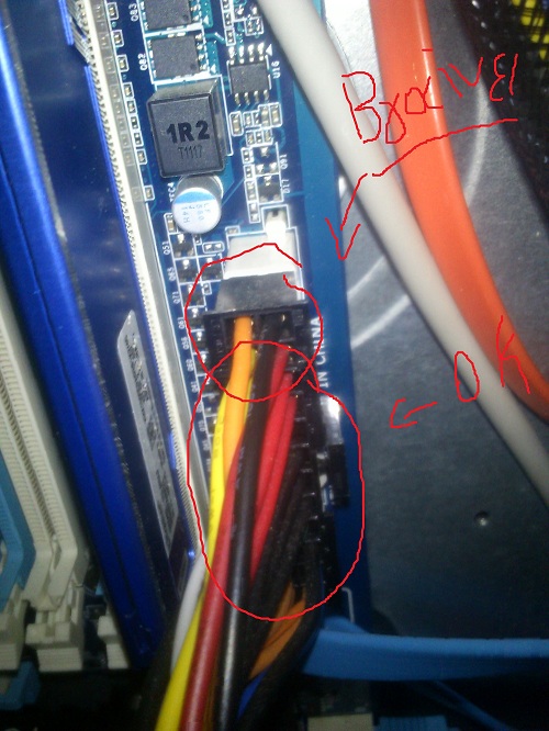

GiwrgosP- Δημοσ. 9 Ιουλίου 2012 Μέλος Δημοσ. 9 Ιουλίου 2012 Δουλευουν ολες οι μνημες.. Μονο στις 2 αριστερες θεσεις δεν δουλευουν Στην εικονα αναφερω κατι που δεν ξερω αν παιζει καποιο ρολο..το πανω μερος βγαινει του καλωδιου (το κατω ειναι μια χαρα ) (απλα το λεω μηπως φτεει αυτο)
MoviemakerGr Δημοσ. 9 Ιουλίου 2012 Δημοσ. 9 Ιουλίου 2012 Δεν φαίνεται κάτι στην φώτο.. να ειναι κουμπωμένα καλά να προσέξεις αλλά και αυτό δεν νομίζω ότι έχει να κάνει μόνο με τις μνήμες.. Η σωστή διαδικασία τώρα είναι να τσεκάρεις μια μια τις μνήμες με memtest αν βγουν καθαρές οι μνήμες πας την μητρική για έλεγχο αν κ δεν μου είπες ακόμα αν έχεις εγγύηση..
