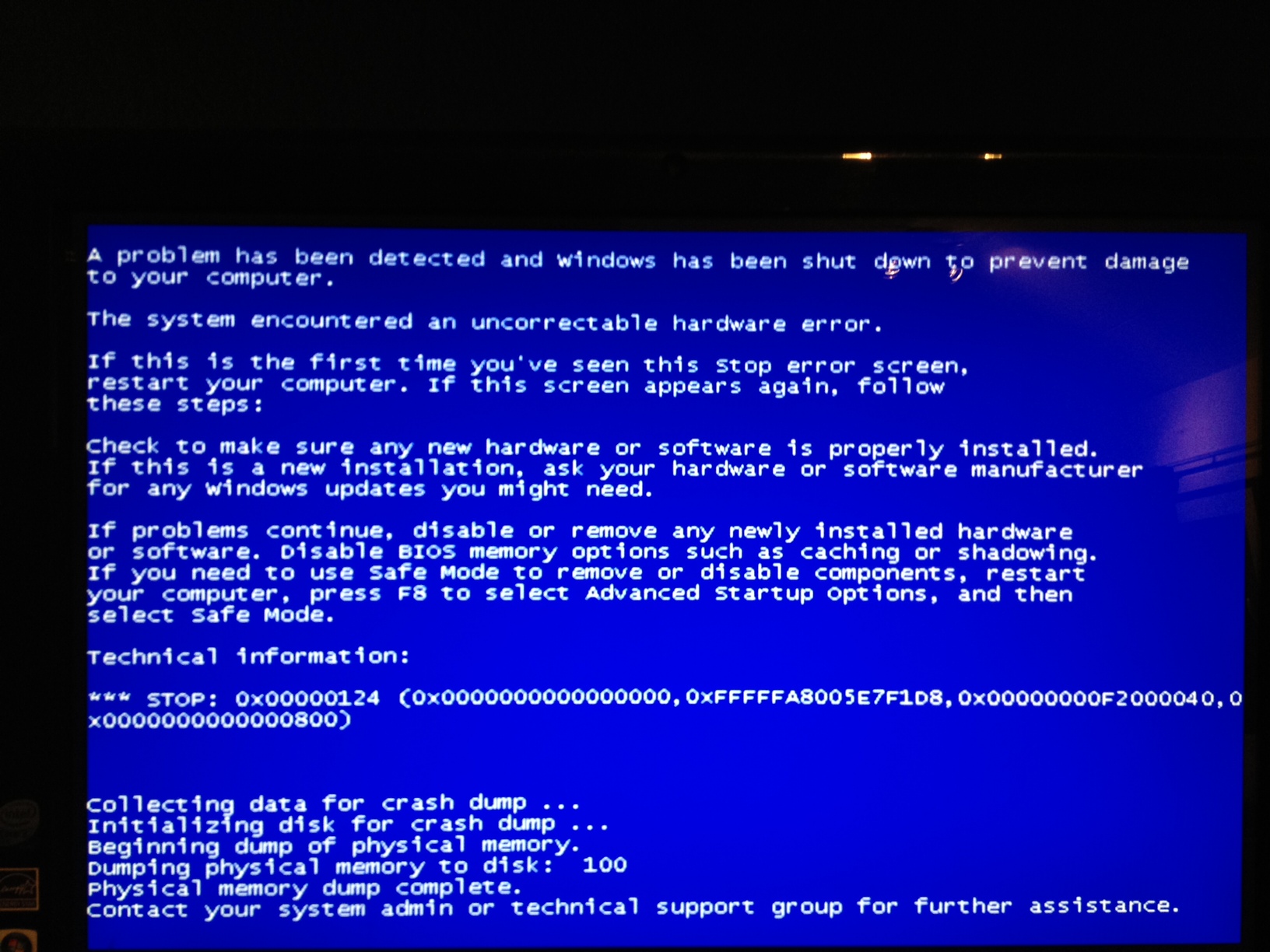

leonidasetsi Δημοσ. 8 Ιουλίου 2012 Δημοσ. 8 Ιουλίου 2012 Καταρχήν το γράφω εδώ γιατί το πρόβλημα πυστέυω είναι θέμα hardware και όχι software. Έχω ένα PC All-in-One, συγκεκριμένα το HP TouchSmart IQ522gr (4gb Ram) και αφου το έχω ανοιχτό για περίπου 2-3 ώρες αρχίζει να κολλάει το ποντίκι και να σέρνεται γενικός και εκείνη την στιγμή άμα βάλω να παίξει ένα βίντεο ο ήχος είναι χάλια και λαγκάρει σαν να μην έχει αποκοδικοποιειθεί, σαν μια βαβούρα και μετά απο λίγα λεπτά όταν λαγκάρει τελείος βγάζει αυτήν την μπλε εικόνα : Και το ακόμι μεγαλήτερο πρόβλημα είναι ότι δεν είναι και τόσο εύκολο να το ανόιξω για να διαχηρηστώ το Hardware
The-Doctor Δημοσ. 8 Ιουλίου 2012 Δημοσ. 8 Ιουλίου 2012 Δεν λεει και τι εγινε! Απλα μπλε οθονη! Δοκιμασε να κατεβασεις κανα προγραμμα για να αυξησεις την περιστροφη του ανεμιστηρα! Αυτα παθαινεις με τα ολα σε ενα κομπιουτερ! Αλλιως μιλα με την εταιρια να στειλουν τεχνικο αν δεν βγαλεις ακρη!

Moderators Gi0 Δημοσ. 8 Ιουλίου 2012 Moderators Δημοσ. 8 Ιουλίου 2012 Δοκιμασε να κατεβασεις κανα προγραμμα για να αυξησεις την περιστροφη του ανεμιστηρα! Αυτα παθαινεις με τα ολα σε ενα κομπιουτερ! Αλλιως μιλα με την εταιρια να στειλουν τεχνικο αν δεν βγαλεις ακρη! Η αυξηση των στροφων του ανεμιστηρα θα εχει σαν αποτελεσμα να διορθωθει το προβλημα της μπλε οθονης? @leonidasetsi Απο hardware πως πας? Ειναι ολα οκ? Tested? Απο τι στιγμη που πιστευεις και ο ιδιος πως ισως εκει να ειναι το προβλημα, ελεγγξε το.

The-Doctor Δημοσ. 8 Ιουλίου 2012 Δημοσ. 8 Ιουλίου 2012 Η αυξηση των στροφων του ανεμιστηρα θα εχει σαν αποτελεσμα να διορθωθει το προβλημα της μπλε οθονης? @leonidasetsi Απο hardware πως πας? Ειναι ολα οκ? Tested? Απο τι στιγμη που πιστευεις και ο ιδιος πως ισως εκει να ειναι το προβλημα, ελεγγξε το. Μπορει να εχει προβληματα υπερθερμανσης μιας και αυτα τα μηχανηματα εχουν περιορισμενο airflow!
Moderators Gi0 Δημοσ. 8 Ιουλίου 2012 Moderators Δημοσ. 8 Ιουλίου 2012 Μπορει να εχει προβληματα υπερθερμανσης μιας και αυτα τα μηχανηματα εχουν περιορισμενο airflow! Σε περιπτωση υπερθερμανσης, το πιθανοτερο ειναι να εχουμε shutdown και οχι μπλε οθονη. Αλλα ακομα και γι αυτη τη μικρη πιθανοτητα, μηπως θα ηταν σωστοτερο να επιβεβαιωσεις πως υπαρχει υπερθερμανση (θερμοκρασιες anyone?) πριν προτεινεις να αυξησει τις στροφες οποιουδηποτε ανεμιστηρα?
leonidasetsi Δημοσ. 8 Ιουλίου 2012 Μέλος Δημοσ. 8 Ιουλίου 2012 Θα κάνω όλλα αυτά που γράφει στο λινκ που μου έδωσες και θα σε ενημερώσω. Τα 1.7 ήταν σε χρήση... τώρα που τον ξανα-άνοιξα μου λέει : Σύνολο : 4095 Στην Cache : 1531 Διαθέσιμη : 2704 Ελεύθερη : 1110 RE-EDIT : Κάποιο πρόγραμμα για να δώ θερμοκρασίες? Το πρόγραμμα fan speed που μου έδωσες το έχω εγκαταστήσει και δίχνει θερμοκρασίες οπότε οκ , : GPU : 52 Local : 48 Temp1 : 49 Temp2 -69 HD0 37 Core 0 39 Core 1 41 τώρα δεν ξέρω κατα πόσο ισχίουν
Moderators Gi0 Δημοσ. 8 Ιουλίου 2012 Moderators Δημοσ. 8 Ιουλίου 2012 Θα κάνω όλλα αυτά που γράφει στο λινκ που μου έδωσες και θα σε ενημερώσω. Τα 1.7 ήταν σε χρήση... τώρα που τον ξανα-άνοιξα μου λέει : Σύνολο : 4095 Στην Cache : 1531 Διαθέσιμη : 2704 Ελεύθερη : 1110 Απο τον task manager ειναι αυτα? Πριν ξεκινησεις να κανεις οποιοδηποτε hardware test, κανε τον κοπο να διαβασεις το post. Εαν υπαρχει κατι κοινο στις μπλε οθονες, πιθανον να γλυτωσεις ωρες αχρηστου hardware testing. EDIT : Κάποιο πρόγραμμα για να δώ θερμοκρασίες? coretemp, realtemp, everest και μπολικα ακομα, ορεξη να χεις να δοκιμαζεις.
