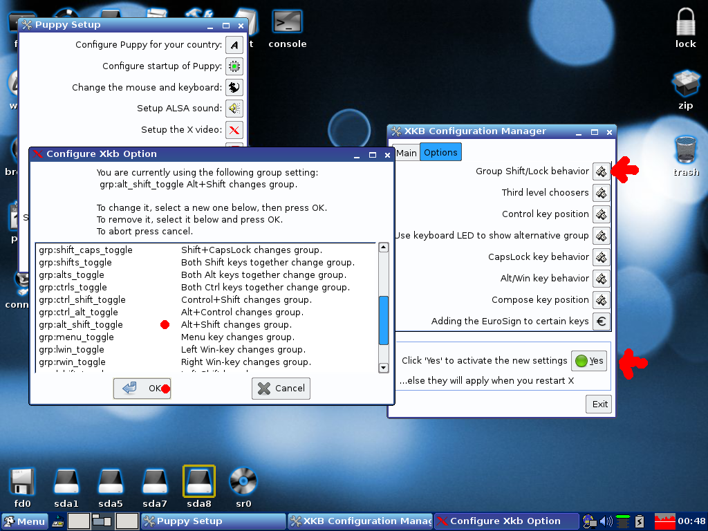

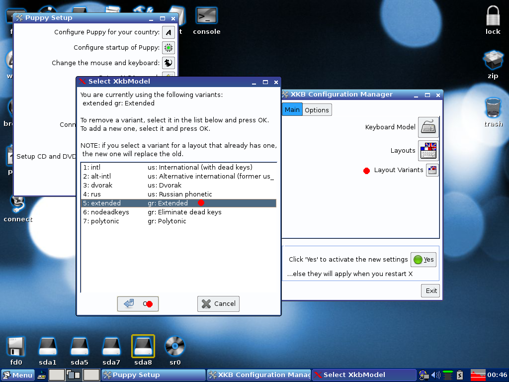

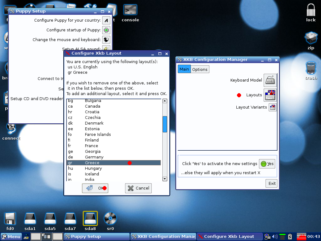

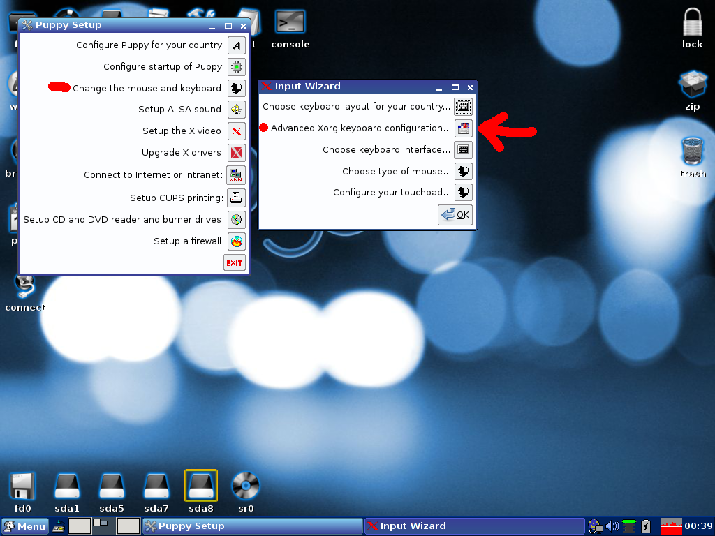

gtroza Δημοσ. 2 Ιουλίου 2012 Δημοσ. 2 Ιουλίου 2012 μπορεις να μεβοηθησεις;1)δηλαδη ελληνικα πως βαζω; υποστηριζει; 2)ιντενρνετ θα δω αυριο αν εχω 3)επειδη θελω να ειναι γρηγορο μπορω να κανω τιποτα αλλο; 4)μπορω να φτιαξω και δευτερο χρηστη; 1 > πηγαίνεις από menu>setup>change mouse & keyboard καί ακολουθούν 4 εικόνες 2 > αύριο 3 > είναι γρήγορο! 4 > ίσως δεν ξέρω για το browser αλλά έβαλαν αυτή τη δυνατότητα εδώ και πολύ καιρό εγώ το δουλεύω σαν root όπως ήταν απ' την αρχή το puppy, λόγω "άποψης" (του puppylinux) ποιό browserlinux "κατέβασες"; .

gtroza Δημοσ. 2 Ιουλίου 2012 Δημοσ. 2 Ιουλίου 2012 τώρα "τρέχω" από live cd αυτό.χρωστάς ένα cd! μαλλον δεν υποστηριζει ελληνικα γιατι δεν μου βγαζει σαν εσενα δεξί κλικ πάνω στο desktop βγαίνει ένα menu με τις εξης επιλογες: firefox browser file manager text editor terminal *more apps network setup ______________ shutdown αριστερό κλικ πάνω στο *more apps βγαίνει ένα παράθυρο με κουτάκια πατάς το κάτω αριστερά που γράφει setup μετά βγαίνει ένα άλλο που έχει μικρά κουμπάκια < δες εικόνες σε προηγούμενο ποστ μου πατάς αυτό με το ποντίκι επάνω και κάνεις τα βήματα που δείχνω στις εικόνες . για το χρηστη τι να κανω; δεν ξέρω, θα το ψάξω, είναι "νέο φρούτο" στο puppy . δεν μπορω να παισω κανενα ασυρματο δικτυο γιατι; firefox browser file manager text editor terminal more apps *network setup ______________ shutdown δοκίμασες το *network setup; .
