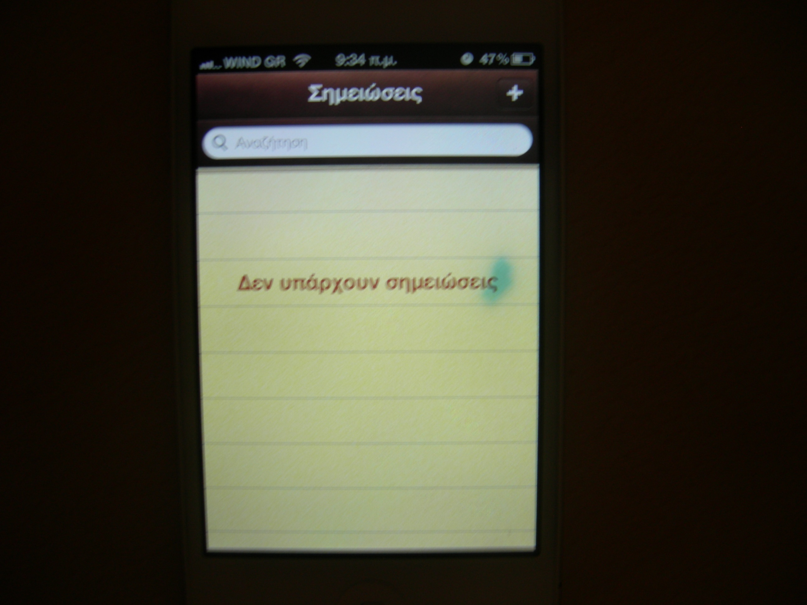

Strategos Δημοσ. 1 Ιουλίου 2012 Δημοσ. 1 Ιουλίου 2012 Εχτές το βράδυ εκεί που διάβαζα ένα βιβλίο στο iphone όλα ήταν μιά χαρα ξαφνικά εκεί που το κράταγα στα χερια μου το κινητό να πάω κάπου και το ξαναβλέπω εμφανίζεται μια μπλε κηλίδα διαφανής στην οθόνη του κινητού τι είναι αυτό; υγρασία; χάλασε η οθόνη; αν δεν φεύγει από μόνο του περνάει εγγύηση ή θα μου πουν ότι έκανα κάτι εγώ;
basilis5 Δημοσ. 1 Ιουλίου 2012 Δημοσ. 1 Ιουλίου 2012 λογικα θα στο καλυψει η εγγυηση. δεν μπορω να σκεφτω λαθος τροπο χρησης που θα το προκαλουσε.. λογικα αστοχια υλικου. αλλα δεν ξερω, μην σε παρω στο λαιμο μου. απο ολσο ξερω τα σερβις ενω εισαι εντος εγγυησης τα προσφερουν οι εταιριες κινητης. ετσι μουειχαν πει απο systemgraph.
Επισκέπτης Δημοσ. 19 Αυγούστου 2012 Δημοσ. 19 Αυγούστου 2012 Για να δεις αν έχει υγρασία κοιτα εκει που μπαίνει το βισμα της φόρτισης έχει μια ταινία. Θέλει να την προσεξεις αν έιναι άσπρη δεν έχει υγρασία αν είναι κόκκινη έχει . Θέλει να το δεις με προσοχή . Αν δεν έχει υγρασία και δεν έχει πέσει πας εγγύηση αν έχεις και στο κάνουν αντικατάσταση με καινούργιο. Όταν κανείς κάποιο βήμα ειδοποίησε με να ξέρω τι έγινε Sent from my iPhone using Insomnia
Επισκέπτης Δημοσ. 22 Αυγούστου 2012 Δημοσ. 22 Αυγούστου 2012 Φίλε μου ρώτησα σε μαγαζι δεν είναι υγρασία ο τύπος που μου το ειπε είναι developer στην apple. Λοιπόν αυτο το σημάδι είναι σπάσιμο τζαμιου. Πρόσεξε δεν έχει σπάσει αλλα αυτο που βλέπεις είναι επειδη έχει πιεστει κάπου όπως σε τζιν κτλ και έχει κάνει αυτο το σημαδι. Κάποια στιγμή θα ανοίξει όλο απλα άλλαξε το. Είναι σίγουρα αυτο ρωτα το αν θες απλα κάπου το ζουλιξες κοινώς Καλη συνέχεια Sent from my iPhone using Insomnia
discoboyminimal Δημοσ. 22 Αυγούστου 2012 Δημοσ. 22 Αυγούστου 2012 οπως ειπε και ο φιλος κωστας απο πανω, αυτο ειναι απο καποιο δυνατο πατημα που του εκανες.ισως και απο λαθος τοποθετηση lcd , digitizer (που δεν το νομιζω).δοκιμασε να το πας για εγγυηση.εγω το εχω 1 χρονο ετσι το 4αρι, δεν εχει μεγαλωσει η κατι τετοιο απλα εχω ραγισει την οθονη και πιεζει το σημειο εκεινο το κοματι γυαλιου.
Επισκέπτης Δημοσ. 22 Αυγούστου 2012 Δημοσ. 22 Αυγούστου 2012 Ναι το μόνο που θα σου κάνει είναι αν ξαναπιεστει να σπάσει απλα δε νομίζω αν το παει εγγύηση γιατι κάθε είδους υγρασία ή σπάσιμο δεν το περνούν εγγύηση λόγω του ότι θεωρούν ότι είναι απο προσωπική χρήση Sent from my iPhone using Insomnia
discoboyminimal Δημοσ. 22 Αυγούστου 2012 Δημοσ. 22 Αυγούστου 2012 κατσε...το iphone του δεν εσπασε,απλα ισως καταλαθος να πατησε πολυ την οθονη.αφου δεν υπαρχουν σημαδια παραβιασης της συσκευης δεν χανει τιποτα να το στειλει.και αν ξαναπιεστει δεν σπανει.τουλαχιστων με την δυναμη του δαχτυλου μας..γιατι το δοκιμασα και το δικο μου iphone αφου εσπασε το digitizer εμφανησε αυτα τα σημαδια..
Επισκέπτης Δημοσ. 22 Αυγούστου 2012 Δημοσ. 22 Αυγούστου 2012 Κανονικά θεωρείται σπάσιμο είναι σαν να πήγε να ραγίσει απλα δεν έφαγε πολυ δύναμη αλλα βέβαια στειλτο και δε χάνεις κάτι Πές μας τι έγινε Καλη επιτυχία Sent from my iPhone using Insomnia
georgeadams Δημοσ. 22 Αυγούστου 2012 Δημοσ. 22 Αυγούστου 2012 [...] ο τύπος που μου το ειπε είναι developer στην apple. [...] Συγνώμη αλλά αυτό είναι παντελώς άσχετο. Developer -> software το πρόβλημα σου -> hardware
Επισκέπτης Δημοσ. 22 Αυγούστου 2012 Δημοσ. 22 Αυγούστου 2012 Ναι δε διαφωνώ είναι developer το είπα λέγοντας πως ασχολείται με iPhone και έχει και μαγαζι που επισκευαζει. Sent from my iPhone using Insomnia
