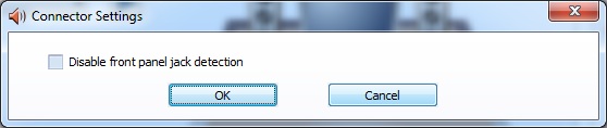

ninos30 Δημοσ. 29 Ιουνίου 2012 Δημοσ. 29 Ιουνίου 2012 Δοκίμασε αυτό: Problem solved, just had to tick the box "Disable front panel jack detection" in Realtek HD Audio Manager. Επίσης δώσε κι άλλα στοιχεία για το HW/λειτουργικό. πχ onboard κάρτα? ποιά? ποια ΜΒ? σε τι OS? Αν έχεις Realtek είναι έτσι οι ρυθμίσεις?

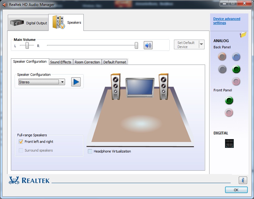

ninos30 Δημοσ. 29 Ιουνίου 2012 Δημοσ. 29 Ιουνίου 2012 Κοίτα τι μαθαίνει κανεις !!! έψαξα στο pc μου δεν βρήκα το realtek οποτε το κατεβάζω τώρα από την σελίδα ... Με τα PC το μόνο γνωμικό που ταιριάζει απόλυτα είναι το: "Εν οίδα ότι ουδέν οίδα!!!" Ωραία, αφού βάλεις τον επίσημο driver (και όχι τον generic των Windows) θα σου φορτώσει resident ένα πρόγραμμα στην μπάρα. Και όταν συνδέσεις μπροστά ένα ηχείο/ακουστικά/μικρόφωνο θα σου βγάλει ένα μήνυμα του στυλ: "You just plugged a device to the audio pin" και στο κεντρικό μενού του προγράμματος θα πρέπει να γίνει ενεργή η μπροστινή σύνδεση. Αν τα κάνει όλα αυτά είμαστε σε καλό δρόμο (δες τα δικά μου που έχω μπρος και πίσω ακουστικά/ηχεία και είναι τα πράσινα ενεργά):

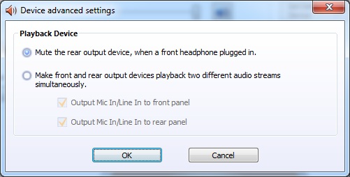

ninos30 Δημοσ. 29 Ιουνίου 2012 Δημοσ. 29 Ιουνίου 2012 Δεξιά πάνω στην φώτο, κάτω από εκεί που λέει Device Advanced Settings έχει ένα φακελάκι. Click on it και τσέκαρε την επιλογή και ξαναδοκίμασε. Είναι αυτό που λέω στο Post 4

ninos30 Δημοσ. 29 Ιουνίου 2012 Δημοσ. 29 Ιουνίου 2012 τα είδα όλα αυτά και είναι ένταξη ρυθμισμένα ! Για να είμαστε σίγουροι εννούσα αυτό (συννημένη και η photo): Problem solved, just had to tick the box "Disable front panel jack detection" in Realtek HD Audio Manager. Σε μένα είναι unticked. Στον φίλο που σου έβαλα το quote λύθηκε κάνοντάς το ticked. Αν δεν είναι από εκεί, άνοιξε το κουτί να βεβαιωθείς πως το καλωδιάκι είναι κουμπωμένο στην Mobo και δεν κουνήθηκε. Να κάηκαν τα jack το θεωρώ μάλλον απίθανο
nick_mantas Δημοσ. 29 Ιουνίου 2012 Μέλος Δημοσ. 29 Ιουνίου 2012 Για να είμαστε σίγουροι εννούσα αυτό (συννημένη και η photo): Σε μένα είναι unticked. Στον φίλο που σου έβαλα το quote λύθηκε κάνοντάς το ticked. Αν δεν είναι από εκεί, άνοιξε το κουτί να βεβαιωθείς πως το καλωδιάκι είναι κουμπωμένο στην Mobo και δεν κουνήθηκε. Να κάηκαν τα jack το θεωρώ μάλλον απίθανο AAAAAAAAAAAAAAAAAAAAAAAAAAAAAAA! Εγώ νόμιζα ότι δεν πρέπει να είναι ticked και έτσι το είχα unticked !!! ok είμαι λίγο απρόσεχτος !!! Problem solved !!!!!!!!!! Ευχαριστώ πολύτιμη βοήθεια !!!!!!!!!!!!!!!
ninos30 Δημοσ. 29 Ιουνίου 2012 Δημοσ. 29 Ιουνίου 2012 Αν είναι unticked δουλεύει με τον τρόπο που σου είπα πριν (βγάζει μήνυμα και καταλαβαίνει το PC να στείλει τον ήχο μπρος). Πολλές φορές όμως για άγνωστο λόγο ΔΕΝ καταλαβαίνει ότι κάτι κουμπώνεις εκεί οπότε γιοκ ήχος. Αν το τικάρεις στέλνει μπρος πίσω όλη την ώρα (έχεις μεγαλύτερο CPU usage αλλά μικρό το κακό)
