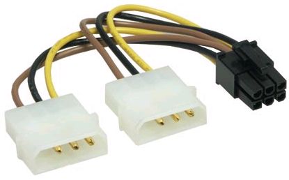

mrmariosgta4 Δημοσ. 29 Ιουνίου 2012 Μέλος Δημοσ. 29 Ιουνίου 2012 Ο επεξεργαστης οχι δεν θα εχει θεμα με τις καρτες που λες.επισης,το τροφοδοτικο που εχεις,λογικα μπορει να τα τρεξει ολα αυτα ανετα.με τι ρευμα εισαι στα 3.7? Στο Bios το έχω με 1.42 V αλλά στο CPU-Z δίχνει με 1.392 V. Επίσης μπορώ να κάνω Overclock την κάρτα (πιστευώ δεν χρειάζεται αλλά μπορεί να το κάνω...) Το τροφοδοτικό μου έχει 1X6 pin power connector ενώ η HD 7870 θέλει 2X6 pin power connectors σε αυτήν την περίπτωση τι κάνω ??? Οπως σου έχω ξαναπεί το τροφοδοτικό σου αν και lc έχει καλα χαρακτηριστικά και ανήκει σε μια αρκετά αξιόλογη σειρά της lc http://www.lc-power.....php?id=197&L=1 Οποτε μεινε ως έχεις δίοτι το τροφοδοτικό δεν θα έχει κανενα προβλημα με το συστημα σου.... Και όχι δεν θα έχεις bottleneck με τον επεξεργαστή σου... Τι φρίκη έχετε φάει όλοι με το bottleneck ειδικά καποιοκ με κατι γερά τετραπυρηνακια σαν και εσένα!! Να προσθέσω πως +12V1 είναι 19Α όχι 25Α + 12V2 είναι 19Α όχι 27Α έχω πρόβλημα ???

duffyduck Δημοσ. 29 Ιουνίου 2012 Δημοσ. 29 Ιουνίου 2012 Το LC-POWER LC6650GP3 V2.3 εχει 2 x 6-pin (1 x 6-pin και 1 x 6+2-pin ), οποτε δεν εχεις προβλημα. To LC-POWER LC6650GP3 V2.3 το εχω, αλλα τωρα το εβαλα σε ενα αλλο πιο παλιο μηχανημα. Τελικα για το προβλημα που ειχα (εκλεινε ξαφνικα ο υπολογιστης οταν εβλεπα τηλεοραση) δεν εφταιγε το LC-POWER LC6650GP3 V2.3 ουτε η μητρικη, αλλα ενα προγραμμα που ειχα εγκατεστημενο. Οταν το απεγκατεστησα το προγραμμα ολα δουλεψαν μια χαρα. Παρολο ομως που δεν ειχα πια την αναγκη αλλαγης τροφοδοτικου αφου δουλευε μια χαρα το LC-POWER LC6650GP3 V2.3, τελικα αγορασα ενα Corsair TX750 V2, γιατι το LC-POWER LC6650GP3 V2.3 επρεπε να το βαλω σε αλλο μηχανημα ωστε να μπορει να λειτουργει απροβληματιστα.
