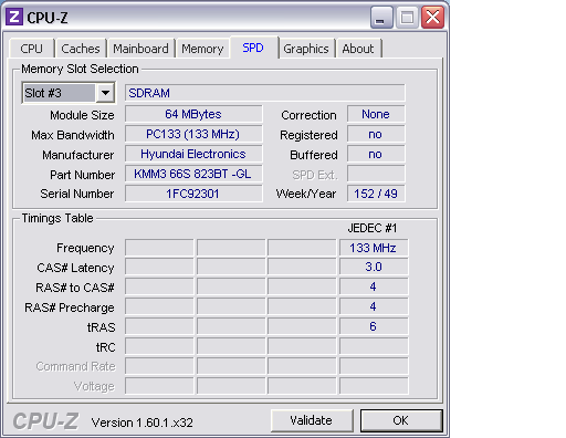

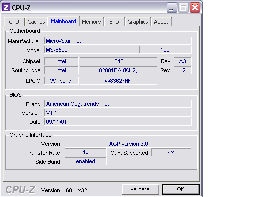

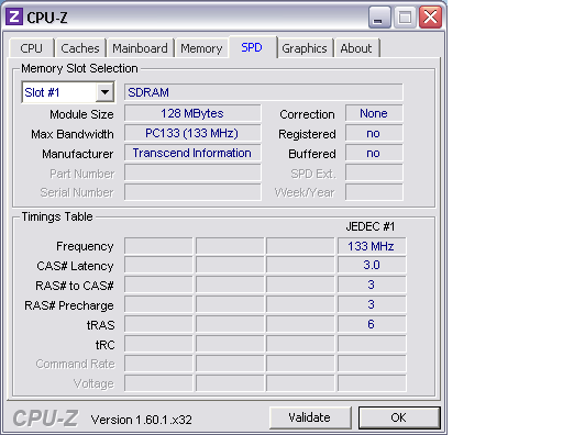

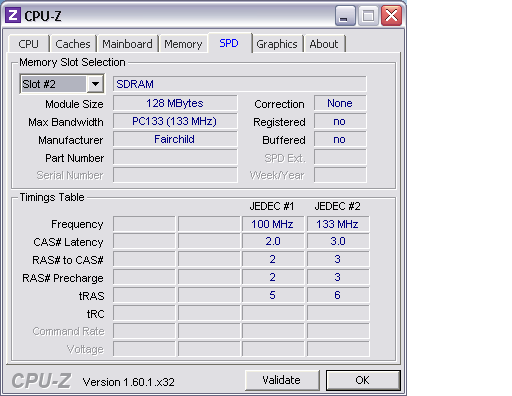

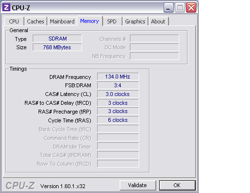

lalakis_green Δημοσ. 27 Ιουνίου 2012 Δημοσ. 27 Ιουνίου 2012 Έχω τον ακόλουθο υπολογιστή και θέλω να αγοράσω μνήμη Ram. θα ανεβάσω μερικές φώτο για να δείτε καλύτερα τι υπάρχει.... στη slot 3 η μνήμη είναι των 512 mb θα είχε μεγάλη διαφορά αν αντικαταστήσω μια των 128 με μια των 512??? η ακόμα ακόμα να έχω 3 των 512. θα είχε τεράστια διαφορά? αυτή εδώ έχω δει.θα ταιριάζει στον υπολογιστή μου? http://www.visionstudio.gr/prodinfo.asp?id=2586&cat=4 Γενικά δεν τον φορτώνω πολύ με παιχνίδια. Κανά manager παίζω και cs Για οτιδήποτε άλλο χρειάζεστε πληροφορίες πείτε μου. Ευχαριστώ εκ των προτέρων

dimpa16 Δημοσ. 27 Ιουνίου 2012 Δημοσ. 27 Ιουνίου 2012 Οσο περισοτερη RAM,τοσο το καλυτερο. Μορεις να βαλεις 3x512Mb,αυτην που εχεις στο link. Το θεμα ειναι αν αξιζει να δωσεις χρηματα για το συστημα που εχεις,γιατι,κακα τα ψεματα,ειναι αρκετα παλιο... Αυτή που παραθέτεις είναι για desktop υπολογιστές. Εσύ θες so-dimm @133 που απ ό,τι βλέπω είναι αρκετά σπάνιες. Αν ειναι αυτη η μητρικη του: http://www.telecommander.com/pics/links/mainboards/msipa6529/msipa6529.htm γιατι θελει so-dimm ?? Αφου και απο το CPU-Z,του λεει οτι εχει SDRAM,οπως αυτην που εχει παραθεσει στο link. Διορθωσε με σε παρακαλω,μπορει να κανω και λαθος.
antonl Δημοσ. 27 Ιουνίου 2012 Δημοσ. 27 Ιουνίου 2012 Στραβομάρα μου, δεν κάνεις λάθος. Για κάποιον λόγο νόμιζα ότι ήταν φορητός.
tigergreg Δημοσ. 27 Ιουνίου 2012 Δημοσ. 27 Ιουνίου 2012 Κατ αρχας θελει SDRAM αλλα στο cpuid γραφει 128+128+64=320!!!! Τα 768 απο προκυπτουν????? Εκτος και η 64 στο 3 σλοτ μετριεται για 512!!! Θα τρελλαθουμε τελειως και κανη ζεστη..... Επισης αυτες οι μ/β δεν χαλαγαν με τιποτα. Για ιντερνετ και δουλεια γραφειου ειναι μια χαρα. Με 3χ512 θα πεταει. Θα σουλεγα να παρης 3χ512 μεταχειρισμενες απο δω γιατι δεν αξιζη να δινης περισσοτερα. http://www.insomnia.gr/classifieds/hardware/varioushardware/74674-%ce%bc%ce%bd%ce%ae%ce%bc%ce%b5%cf%82-%ce%b5%cf%80%ce%b5%ce%be%ce%b5%cf%81%ce%b3%ce%b1%cf%83%cf%84%ce%b5%cf%82-%cf%80%ce%bb%ce%b7%ce%ba%cf%84%cf%81%ce%bf%ce%bb%cf%8c%ce%b3%ce%b9%ce%b1-%cf%80%ce%bf%ce%bd%cf%84%ce%af%ce%ba%ce%b9%ce%b1/ Καθαρισε τον καλα βαλτου και νεα παστα και τελος.
lalakis_green Δημοσ. 28 Ιουνίου 2012 Μέλος Δημοσ. 28 Ιουνίου 2012 όντως στη slot 3 η μνήμη είναι των 512 mb ενώ την εμφανίζει μικρότερη ! όντως είναι παλιό το σύστημα αλλά ήδη έχω laptop και δεν σκοπεύω να αγοράσω κάτι, οπότε ας βελτιώσω λίγο και αυτό το pc. θέλω να "ανεβάσω" και το άλλο παλιό σύστημα που έχω οπότε δείτε και πείτε τη γνώμη σας και για το άλλο. όσο για τις μεταχειρισμένες που προτείνεις τις είδα και εγώ αλλά λέει μόνο για Αθήνα οπότε μάλλον το αφήνω. Σας ευχαριστώ όλους για τη γνώμη σας. Θα περιμένω ξανακούσω από σας για το άλλο μου pc που θα ανεβάσω πληροφορίες σε λιγο. Kαλό βράδυ.
