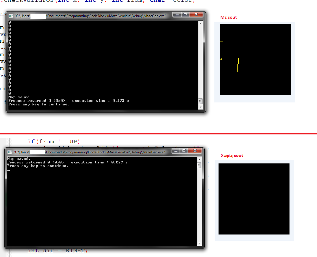

bnvdarklord Δημοσ. 27 Ιουνίου 2012 Δημοσ. 27 Ιουνίου 2012 Φτιάχνω ενα προγραμματάκι σε C++ που θα παράγει τυχαίους λαβυρίνθους. Ποτέ δεν εχω φτιάξει κάτι "σοβαρό" σε C++, και έτσι είπα να το κανω εκεί αντι να βασιστώ στις ευκολίες των C# και Java κτλ. Ενώ όλα πήγαιναν καλά παρουσιάστηκε το εξής πρόβλημα, το οποίο δεν έχει καν λογική (προς το παρον) Σε κάποιο σημείο λοιπόν στην κλάση Maze έχω την εξής μέθοδο: > bool Maze::checkValidPos(int x, int y, int from, char* color) { bool invalid = false; if(from != UP) invalid = invalid || maze->isColor(x, y+1, color); if(from != DOWN) invalid = invalid || maze->isColor(x, y-1, color); if(from != RIGHT) invalid = invalid || maze->isColor(x-1, y, color); if(from != LEFT) invalid = invalid || maze->isColor(x+1, y, color); //std::cout << invalid << std::endl; return invalid; } Ουσιαστικά ελέγχει αν ειναι valid η επόμενη κινηση για τον path generator. Όπως είναι με το comment στο cout, δεν δημιουργείται το path στην εικόνα που αποθηκεύω.(μια γραμμή ουσιαστικά που στρίβει τυχαία) Αν κανω uncomment το cout, δημιουργείται ένα path στην εικόνα που αποθηκεύω. Πώς γινεται αυτό; Παραθέτω και μία εικόνα, σε περίπτωση που δεν εγινα κατανοητός.
Moderators Praetorian Δημοσ. 27 Ιουνίου 2012 Moderators Δημοσ. 27 Ιουνίου 2012 Πολύ περίεργο αυτό. Κατά τη γνώμη μου δεν ευθύνεται ο αποσχολιασμός του cout που δε γράφει (ή δεν δημιουργείται path ) στην εικόνα. 1. Νομίζω ότι κάτι πάει στραβά με τα conditions που έχεις (βασικά η λογική τους μου φαίνεται αχρείαστα σύνθετη και επίσης κάπου κάτι είναι ανεστραμμένο είτε στους ελέγχους UP / DOWN είτε στο LEFT / RIGHT. 2. Πώς γράφεις στην εικόνα; Φροντίζεις να κλείσεις το αρχείο έπειτα;
bnvdarklord Δημοσ. 27 Ιουνίου 2012 Μέλος Δημοσ. 27 Ιουνίου 2012 Τα conditions αυτά απλά κοιτάνε τα 4 blocks γυρω από το x,y σημείο να μην εχουν τοίχο. Τα ifs υπάρχουν για να μην ελέγχξει το σημείο απο το οποίο ήρθε(για αυτο ειναι αναποδα). Ουσιαστικά δεν θελω να ακουμπάνε καν δυο paths μεταξυ τους για αυτο ειναι τέτοιος ο έλεγχος. Το αρχείο το κλείνω κανονικά με close. edit: Επισυνάπτω τον κώδικα σε περίπτωση που δεν βαριεται να το κοιτάξει κανεις. MazeGen.zip

bnvdarklord Δημοσ. 27 Ιουνίου 2012 Μέλος Δημοσ. 27 Ιουνίου 2012 Δημιουργεί bitmap ανεξάρτητα cout; Το segmentation fault το ξερω, αλλα εχω σκαλώσει τώρα με αυτό και δεν το χω ψαξει. Ειναι σχετικά σπάνιο αν δεν κανω λαθος.

bnvdarklord Δημοσ. 27 Ιουνίου 2012 Μέλος Δημοσ. 27 Ιουνίου 2012 Ναι. Πέρα από τις φορές που πετάει το seg fault, το bmp δημιουργείται. (πχ στις 13 εκτελέσεις, οι3 ήταν seg fault). Οι υπόλοιπες έδωσαν τα bmp του attachment: Δοκίμασα επίσης με g++ από cmd αντί του codeblocks μπας και, αλλα τίποτα. Αρα παιζει σε linux και οχι σε windows.. Ενδιαφέρον. Πριν μερικούς μήνες είχα ακούσει ένα παρόμοιο παράξενο πρόβλημα, η αιτία τελικά αποδείχθηκε σε ένα σφάλμα δέσμευσης μνήμης σε ένα τμήμα του λογισμικού το οποίο τελικά είχε σαν αποτέλεσμα μια αναπάντεχη (αδύνατη) δυσλειτουργία σε ένα άλλο σημείο του. Συνεπώς αν κάνεις πολλές δεσμεύσεις μνήμης κλπ ψάξε με προσοχή τον κώδικα σου για array overflows κλπ. Καλή τύχη! --EDIT Ο κώδικας σου χτυπάει στην ρουτίνα Bitmap::Add κατά την ανάθεση του color[n] στα bitmap[n]. Ευχαριστώ θα το κοιτάξω. Εντύπωση μου κανει που το αν θα τρέξει σωστά εχει να κάνει απλά και μονο με την υπαρξη του cout.
