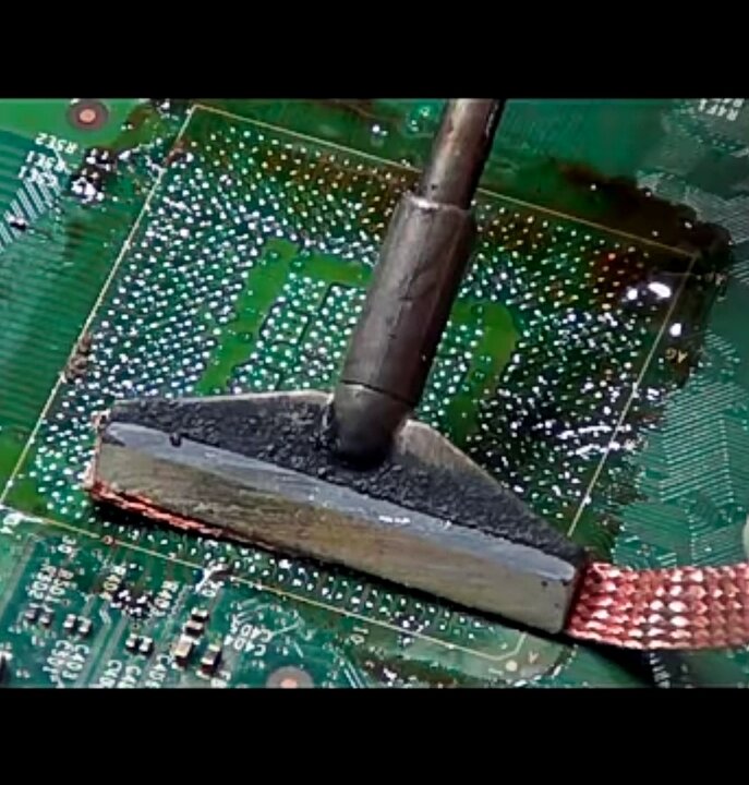

Mri2019 Δημοσ. 15 Φεβρουαρίου 2020 Δημοσ. 15 Φεβρουαρίου 2020 Κάτι τέτοιο που μπορώ να βρω? Εκτός και αν είναι mod. Εννοώ την προεκταση της μύτης. Ευχαριστώ.
Thulogur Δημοσ. 15 Φεβρουαρίου 2020 Δημοσ. 15 Φεβρουαρίου 2020 37 minutes ago, Mri2019 said: Κάτι τέτοιο που μπορώ να βρω? Εκτός και αν είναι mod. Εννοώ την προεκταση της μύτης. Ευχαριστώ. κοιτα στον Κατουμα στο κεντρο της Αθηνας (απο κει πηρα ενα αθανατο Ersa) αν δεν εχει αυτος κοιτα στον Βενιερη στο περιστερι. 1

petsos Δημοσ. 12 Δεκεμβρίου 2021 Δημοσ. 12 Δεκεμβρίου 2021 Στις 15/2/2020 στις 4:16 ΜΜ, Thulogur είπε κοιτα στον Κατουμα στο κεντρο της Αθηνας (απο κει πηρα ενα αθανατο Ersa) αν δεν εχει αυτος κοιτα στον Βενιερη στο περιστερι. Αυτό που βλέπεις στην φώτο λέγεται rework blade και βολεύει κυρίως στην διαδικασία του reballing όταν αφαιρείται ένα bga τσιπ από ένα pcb δηλαδή πλακετα και επίσης χρησιμοποιείται και με desoldering wick για να καθαριστεί η κόλληση από τα pads Υπόψη τέτοιες μύτες είναι και πιο ακριβές από τις συνηθισμένες και δεν βγάζουν όλες οι εταιρείες
