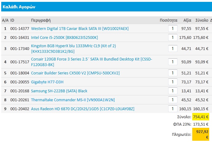

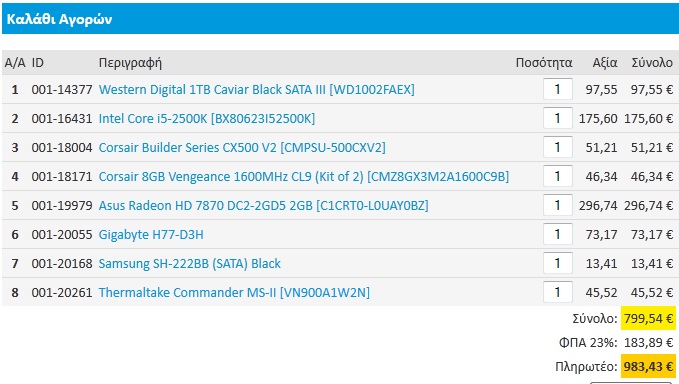

vegeth Δημοσ. 27 Ιουνίου 2012 Μέλος Δημοσ. 27 Ιουνίου 2012 πως σου φαινεται; θα προτιμούσα να έμενα μόνο με ένα σκληρό δίσκο και χωρίς ssd.Για την μνημη δεν ειναι καλυτερα να παω στα 1600mhz?
atsoft Δημοσ. 27 Ιουνίου 2012 Δημοσ. 27 Ιουνίου 2012 Θα μπορούσες να δείς και κάποιον AMD cpu/mb. Σκεψου οτι θα επερνες εναν πολύ καλό AMD αντί να ξοδευτείς με intel... Απο την αλλη φυσικά 1000 ευρώ δεν είναι κ λίγα και θα μπορούσες να παρεις intel αλλα τη διαφορά τη βρίσκεις σε μια πραγματικά καλή και γρήγορη κάρτα γραφικών. edit: SLi (2 καλές κάρτες ας πουμε είναι πιο ευκολο με amd λύση)
vegeth Δημοσ. 27 Ιουνίου 2012 Μέλος Δημοσ. 27 Ιουνίου 2012 Θα μπορούσες να δείς και κάποιον AMD cpu/mb. Σκεψου οτι θα επερνες εναν πολύ καλό AMD αντί να ξοδευτείς με intel... Απο την αλλη φυσικά 1000 ευρώ δεν είναι κ λίγα και θα μπορούσες να παρεις intel αλλα τη διαφορά τη βρίσκεις σε μια πραγματικά καλή και γρήγορη κάρτα γραφικών. edit: SLi (2 καλές κάρτες ας πουμε είναι πιο ευκολο με amd λύση) δεν εχω προβλημα με τον AMD,αρκει να μην βγαζει προβληματα τωρα πιστευω οτι ειναι αρκετα καλυτερα το samsung δεν μου χρειαζεται γιατι εχω ηδη.Η καρτα γραφικων ειναι λιγο ακριβη,τα αξιζει τα λεφτα της?
