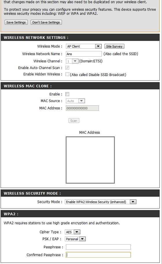

anasta-si Δημοσ. 25 Ιουνίου 2012 Δημοσ. 25 Ιουνίου 2012 γεια χαρα, λιγη βοηθεια παιδες γιατι εχω χαθει.. παιζει η εξης κατασταση: Εχω ενα ασυρματο δικτυο στο σπιτι των γονεων (Οτενετ) με ενα router. Εγω μενω διπλα καμια 50αρια μετρα. Ενα pc κ ενα mac που εχω δε το πιανουν καλα το σημα στο σπιτι μου. (καλωδια να τραβηξω δυσκολο, παιζει δρομος) Θελω να μπορω να συνδεσω το access point που αγορασα (D-Link DAP 1160) με το υπαρχoν δικτυο ασυρματα και επειτα να συνδεσω μεσω καλωδιων ethernet τα κομπιουτερ μου στο access point. Κοιμαμαι στον ιδιο χωρο και δε θα θελα να κανω repeat και να με βομβαρδιζει με ακτινοβολια 24h/7.. ρωτησα λοιπον και μου παν να παρω το συγκεκριμενο μαραφετι. Καταρχας, μεσα στο setup menu εχει διαφορες επιλογες για wireless mode: Access Point, Ap client, Bridge, Bridge with AP, Repeater, Wisp client router, Wisp repeater. Ποια πρεπει να επιλεξω? Απ'oτι καταλαβα απ'το manual η ΑP client κανει αλλα δεν εχει πουθενα πεδια για να του δωσω το key για το ασυρματο δικτυο..Συνδεετε αλλα μου λεει No internet access...Δοκιμσα και τη WISP mode οπου ζητα username/password οπου και του δινω αυτα που εχω βαλει και στο router για να συνδεθει στον οτε, χωρις ομως τυχη.. Γενικα οι επιλογες και τα πεδια στο Setup menu ειναι παρα πολλα αλλα ελπιζω οτι ξεκιναμε απτο wireless mode.. Μπηκα και στο menu του router και επελεξα μια επιλογη που λεει Wireless MAC Access Control ωστε να επιτρεπει σε wireless adaptors to connect to my DSL router... καμια ιδεα? ευχαριστω.

anasta-si Δημοσ. 26 Ιουνίου 2012 Μέλος Δημοσ. 26 Ιουνίου 2012 το εκανα κ αυτο..αλλα αυτο δεν ειναι επιλογη για να θεσεις extra security με κωδικο που θα ζητα το d-link απο οποιον παει να συνδεθει πανω του? να ξαναδοκιμασω αλλα το αφησα χωρις security (την επιλογη που φαινεται στη φωτο που παραθεσες, disable wireless security) μιας και δεν υπαρχει ψυχη εδω κοντα...
corrupted Δημοσ. 26 Ιουνίου 2012 Δημοσ. 26 Ιουνίου 2012 Οταν το D-Link ειναι σε "AP Cient" mode, δεν μπορει να συνδεθει καποιος ασυρματα σε αυτο, γιατι δεν δουλευει ως απλο (και κοινο) Access Point. Μονο με καλωδιο μπορουν να συνδεθουν μηχανηματα. Οποτε δεν χρειαζεται κατι extra. Ο κωδικος που θα ορισεις, ειναι αυτος που εχεις στο router της OTEΝΕΤ (του wifi).
anasta-si Δημοσ. 27 Ιουνίου 2012 Μέλος Δημοσ. 27 Ιουνίου 2012 δοκιμασα με το wifi password και παλι τα ιδια. no internet access... Παντως εισαι σιγουρος οτι εδω βαζω wifi password? εμενα μου φαινεται οτι απλα οριζεις ενα νεο password αφου διαλεγεις τι ειδος security θες, εχει και confirm passphrase... δες φωτο (btw πως ποσταρω φωτος οπως εκανες εσυ?)

anasta-si Δημοσ. 2 Ιουλίου 2012 Μέλος Δημοσ. 2 Ιουλίου 2012 φιλε Πουλινε ακολουθω τις οδηγιες σου. Εκανα reset, βαζω Ap client οι επιλογες που βγαζει ειναι στη φωτο που παραθετω στο πιο πανω post. Δεν μ'αφηνει να αλλαξω καναλι οταν επιλεγω Ap client mode. Αλλα δε ξερω και ποιο ειναι το καναλι του adsl router. Μπηκα στο μενου του router να βρω το καναλι αλλα δε βρισκω και ουτε ξερω και που να κοιταξω... Mετα κανω site survey βρισκει το δικτυο το επιλεγω και πατω connect. Δε μου ζητα password και δε μου λεει τι κανει αν συνδεθηκε ή οχι..Το ιδιο σεναριο ειτε βαλω απο κατω (στη φωτο που παραθεσα το password ειτε οχι.. επισης λες "τις Ιp στο pc σου πρεπει να τις βαλεις στο αυτοματο και πρεπει να σου δωσει κανονικα ip.επισης το dlink θα πρεπει να ειναι στο ιδιο δικτυο σε Ip με το adsl router.." Πως βαζω τις IP στο pc sto αυτοματο..? (και στο mac μου το ιδιο ερωτημα..) και πως βλεπω τι IP εχει το adsl router για να ορισω και τις IP του dlink? (που οριζω τις Ip του Dlink επισης δεν ειμαι σιγουρος..)
poulinos Δημοσ. 3 Ιουλίου 2012 Δημοσ. 3 Ιουλίου 2012 το καναλι του ρουτερ το βλεπεις απο την ip του ρουτερ και πρεπει να εχει καρτελλα wireless.απλα βαλτο καρφωτα οχι αυτοματα. δεν σου ζηταει Password πρεπει να το βαλεις εσυ manual.δεν θυμαμαι που σου λεει αν εχεις συνδεθει.απλα απο κατω θα το βαλεις. στο Pc θα πας στον πινακα ελεγχου και στις συνδεσεις δικτυου για windows xp και μετα στην καρτα δικτυου και αυτοματη αποδοση Ip στο tcp ip v4 στα vista 7 network and sharing center manane network connections μετα βρισκεις την συνδεση δεξι κλικ Properties tcp ip v4 kai properties και παλι στο αυτοματο ολα. επισης αν το adsl router σου ειναι 192.168.1.1 θα πρεπει και το Repeater να ειναι στο ιδιο δικτυο δηλαδη να ειναι 192.168.1.χ οπου χ οτιδηποτε εκτος απο 1.καλο θα ηταν να ειναι κατι ψηλα πχ 200 και πανω. to adsl router εχει την Ip που μπαινεις στο μενου του.την βλεπεις και με Ipconfig απο παραθυρο command prompt.

ppap2 Δημοσ. 9 Αυγούστου 2012 Δημοσ. 9 Αυγούστου 2012 έλα φίλε δεν μπαίνω και πολύ συχνά εδώ. βασικά δεν ήξερα ότι υπάρχει και θέμα wiki εδώ πέρα θα προσπαθήσω να θυμηθώ τι κάναμε γιατί ένας φίλος μου το πάλεψε πιο πολύ και εγώ απλά κοιτούσα λοιπόν επιλέξαμε το client αλλά όντως σου βάζει αυτόματα το κανάλι μέσω του ρούτερ. αυτό το είδαμε στο τέλος που έγραψες να το βάλουμε καρφωτά. επομένως πήγαμε αλλάξαμε και βάλαμε χειροκίνητα ένα κανάλι στο ρούτερ, μετά αφού επιλέγεις το client σου βρίσκει τα ασύρματα δίκτυα και επιλέξαμε το δικό μου. ο κωδικός μπαίνει στο passphrase και confirmed passphrase. μετά πήγε και άλλαξε αυτό που λες "επισης αν το adsl router σου ειναι 192.168.1.1 θα πρεπει και το Repeater να ειναι στο ιδιο δικτυο δηλαδη να ειναι 192.168.1.χ οπου χ οτιδηποτε εκτος απο 1.καλο θα ηταν να ειναι κατι ψηλα πχ 200 και πανω." δε θυμάμαι αν έγινε και κάτι άλλο δε νομίζω. α πήγε και έκανε και αυτό στις ρυθμίσεις "στο Pc θα πας στον πινακα ελεγχου και στις συνδεσεις δικτυου για windows xp και μετα στην καρτα δικτυου και αυτοματη αποδοση Ip στο tcp ip v4" πως το έκανε δε θυμάμαι καν. αυτά πάντως κάναμε απλά το ότι βάζεις καρφωτά το κανάλι και οι δύο τελευταίες ρυθμίσεις που παραθέτω που έγραψες είναι αυτές που μας ξελάσπωσαν
