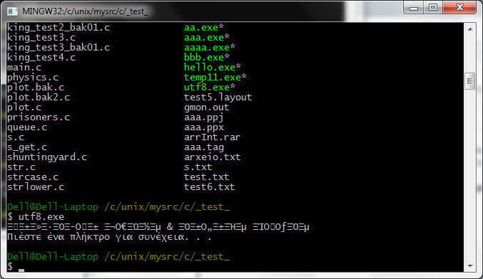

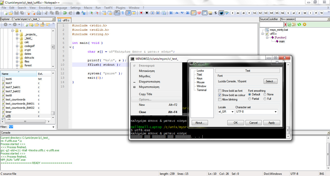

migf1 Δημοσ. 26 Ιουνίου 2012 Μέλος Δημοσ. 26 Ιουνίου 2012 Στις 26/6/2012 στις 9:12 ΠΜ, migf1 είπε ... Αυτό που έχει ως default δεν υποστηρίζει UTF-8, για αυτό είχα κατεβάσει το mintty (έχει δικά του Options, από το μενού στην πάνω αριστερή γωνία του παραθύρου του). ... Ως ένα μικρό δείγμα της χρησιμότητας του mintty έγραψα ένα πολύ μικρό προγραμματάκι με τα νέα UTF-8 string literals της C11, το οποίο το έκανα compile με το flag std=c11 και το έτρεξα μέσα από το mintty. Όπως βλέπουμε στην εικόνα, λειτουργεί πολύ καλά... τυπώνει μια χαρά το string literal u8"Καλημέρα άπονε & ματαιε κόσμε" μέσα στο mintty (δείχνω και τις ρυθμίσεις του)... παρατηρήστε επίσης πως στο Notepad++ έχω σώσει το πηγαίο ως UTF-8 (δείτε κάτω δεξιά, στη γραμμή κατάστασης του Notepad++)... Η μουτζούρα που βλέπετε προκαλείται από τη γραμμή system( "pause" ); του κώδικα, επειδή τα Windows δεν τυπώνουν σε UTF-8 (εκεί κανονικά γράφει: "Πιέστε ένα πλήκτρο για συνέχεια..."). Μια άλλη σημείωση είναι πως ειδικά για το mintty χρειάζεται και η fflush( stdout ) στον κώδικα (αλλιώς θα τυπώσει πρώτα το μήνυμα της system( "pause" ) κι όταν πατήσουμε ένα πλήκτρο θα τυπώσει το "καλημέρα άπονε & ματαιε κόσμε. Ο ίδιος κώδικας εκτελεσμένος μέσα στην cmd.exe δίνει "κινέζικα" αντί για ελληνικά με codepage 1254, ενώ τυπώνει άγνωστα κουτάκια με codepage 65001 (το ανάπηρο UTF-8 της cmd.exe) και για λόγους που αδυνατώ να κατανοήσω τυπώνει το μήνυμα της system("pause") στα αγγλικά... Ομοίως συμπεριφέρεται και η default MSYS (MinGW Shell) ... πρέπει να ψαχτώ λιγάκι με τις ρυθμίσεις μπας και την κάνω να έχει το mintty ως default ...
migf1 Δημοσ. 26 Ιουνίου 2012 Μέλος Δημοσ. 26 Ιουνίου 2012 Τελικά το mintty χρησιμοποιεί ως default και η MSYS, αλλά δεν το έχει γυρισμένο σε UTF-8. Από ότι είδα στο msys.bat το τρέχει μέσω της εντολής start, που σημαίνει πως τρέχει πρώτα ένα νέο instance της cmd.exe και μέσα από εκεί τρέχει κατόπιν το mintty.exe (αν δεν το βρει, δοκιμάζει το rvxt κι αν δεν βρει ούτε αυτό δοκιμάζει το sh). Προσπάθησα μερικά πράγματα και δεν μου δούλεψαν, οπότε ένας τρόπος που δουλεύει είναι ξεχωριστή, απευθείας συντόμευση του εκτελέσιμου mintty.exe που υπάρχει στον mingw\msys\1.0\bin. Έτσι θα ανοίγει απευθείας το mintty (όχι δηλαδή μέσα από cmd.exe) που σημαίνει πως στο μενού της πάνω-αριστερής γωνίας του παραθύρου του θα έχει την επιλογή Options από όπου το ρυθμίζουμε άμεσα, με τις ρυθμίσεις να αποθηκεύονται στο αρχείο: mingw\msys\1.0\home\user_name\.minttyrc. Εναλλακτικά μπορούμε να περάσουμε ως παραμέτρους γραμμής εντολών όποιες από αυτές τις ρυθμίσεις θέλουμε, στις Ιδιότητες της συντόμευσης, π.χ. στο πεδίο Προορισμός. c:\programs\mingw\msys\1.0\bin\mintty.exe -o Charset=UTF-8 (περισσότερα αναγράφονται στην τεκμηρίωση του mintty, από το link που έδωσα σε προηγούμενο ποστ). Όσοι θέλετε να "παίξετε" κατεβάστε την MSYS έκδοσή του mintty και αποσυμπιέστε το εκτελέσιμό του μέσα στον mingw\msys\1.0\bin (κρατήστε αντίγραφο του παλιού mintty.exe αν επιθυμείτε). Είναι πιο πρόσφατη έκδοση (1.1 έναντι της 1.0.3 που έχει κατεβάσει ο mingw installer).
migf1 Δημοσ. 26 Ιουνίου 2012 Μέλος Δημοσ. 26 Ιουνίου 2012 Έκανα μερικές δοκιμές ακόμα, σε Win7 x64 που είμαι τώρα (κι εννοείται με στημένο το mingw) αντικαθιστώντας στα script του NppExec την τελευταία εντολή, από... > ... npp_run "$(NAME_PART)".exe σε... > ... npp_run mintty -o Charset=UTF-8 -e "$(NAME_PART)".exe αντί για cmd.exe ανοίγει απευθείας mintty με υποστήριξη UTF-8 και τρέχει μέσα του κανονικά το "$(NAME_PART)".exe. Με αποθηκευμένο το πηγαίο αρχείο είτε σε UTF-8 είτε σε UTF-8 NoBOM οποιοδήποτε ελληνικό string-literal εμφανίζεται σωστά στο runtime μέσα στο mintty. Με αποθηκευμένο το πηγαίο αρχείο σε ANSI, τότε χρειάζεται το gcc flag -finput-charset=cp1253 για να κάνει ο compiler την μετατροπή σε utf-8 στην έξοδο (μέσα στο mintty δηλαδή). Χρήσιμη αυτοματοποίηση. Ο παρακάτω κώδικας είναι ένα ελληνικό UTF-8 hello-world που ανάλογα με το αν το USE_GUI στην αρχή του κώδικα είναι 1 ή 0, τυπώνει "Καλημέρα κόσμε" σε GTK+2 ή σε κονσόλα, αντίστοιχα... Εμφάνιση κρυμμένου περιεχομένου > #define USE_GUI 0 #if USE_GUI #include <gtk/gtk.h> #define WINDOW GtkWindow #define CHAR gchar #else #include <stdio.h> #define WINDOW void #define CHAR char #endif #include <stdlib.h> /*********************************************//** * ************************************************* */ void handle_event( void ) { #if USE_GUI gtk_main(); #else system( "pause" ); #endif } /*********************************************//** * ************************************************* */ void print_string( WINDOW **window, const CHAR *outstr ) { if ( !outstr ) return; #if USE_GUI static GtkWidget *label = NULL; if ( !window || !*window || !outstr) return; if ( !label ) gtk_container_add( GTK_CONTAINER(*window), (label = gtk_label_new(outstr)) ); else gtk_label_set_text( (GtkLabel *)label, outstr ); gtk_widget_show_all( (GtkWidget *) *window ); #else puts( outstr ); fflush( stdout ); #endif } /*********************************************//** * ************************************************* */ void init( int argc, char *argv[], WINDOW **window ) { #if USE_GUI gtk_init(&argc, &argv); *window = (WINDOW *) gtk_window_new( GTK_WINDOW_TOPLEVEL ); g_signal_connect( *window, "destroy", G_CALLBACK(gtk_main_quit), NULL); #else /* init here any console related stuff */ #endif } /*********************************************//** * ************************************************* */ int main( int argc, char *argv[] ) { WINDOW *mainWindow = NULL; CHAR outstr[] = "Καλημέρα κόσμε"; init( argc, argv, &mainWindow ); print_string( &mainWindow, outstr ); handle_event(); exit( 0 ); } Είναι compiled με ένα generic NppExec script που χρησιμοποιώ για GTK+2 (απλώς εδώ του έχω αλλαγμένη την τελευταία γραμμή, να τρέχει το mintty στο npp_run).... > npp_save cd $(CURRENT_DIRECTORY) rm -f *.o $(NAME_PART).exe gcc -g3 -Wextra -Wall $(FILE_NAME) -o "$(NAME_PART)".exe $(SYS.GTK2_CFLAGS) $(SYS.GTK2_LIBS) npp_run mintty -o Charset=UTF-8 -e "$(NAME_PART)".exe Με την ευκαιρία, αυτό το script δείχνει και πως μπορούμε να χρησιμοποιήσουμε μεταβλητές περιβάλλοντος των Windows, μέσα στην κονσόλα (ή στα σκριπτ) του NppExec... τους βάζουμε το πρόθεμα SYS. Δηλαδή, τα $(SYS.GTK2_CFLAGS) και $(SYS.GTK2_LIBS) αντιστοιχούν στις μεταβλητές περιβάλλοντος GTK2_CFLAGS και GTK2_LIBS, αντίστοιχα (που είναι ορισμένες κανονικά από το Ο Υπολογιστής μου | ιδιότητες, όπως έχουμε περιγράψει στο 1ο μέρος του οδηγού). Δεν απαιτούνται από το GTK+ API, τις έχω φτιάξει εγώ να περιέχουν τα command-line flags, τα include folders και τις βιβλιοθήκες που χρειάζονται στη γραμμή εντολών του gcc προκειμένου να γίνονται compile & link τα προγράμματα που χρησιμοποιούν το GTK+2 API. Συγκεκριμένα, με τα Win32 binaries του GTK+2 αποσυμπιεσμένα στον φάκελο: c:\unix\gtk2 έχω ορίσει τις μεταβλητές αυτές να περιέχουν τις παρακάτω τιμές: GTK2_CFLAGS='-mms-bitfields -Ic:/unix/gtk2/include/gtk-2.0 -Ic:/unix/gtk2/lib/gtk-2.0/include -Ic:/unix/gtk2/include/atk-1.0 -Ic:/unix/gtk2/include/cairo -Ic:/unix/gtk2/include/pango-1.0 -Ic:/unix/gtk2/include/glib-2.0 -Ic:/unix/gtk2/lib/glib-2.0/include -Ic:/unix/gtk2/include -Ic:/unix/gtk2/include/freetype2 -Ic:/unix/gtk2/include/libpng14' GTK2_LIBS='-Lc:/unix/gtk2/lib -lgtk-win32-2.0 -lgdk-win32-2.0 -latk-1.0 -lgio-2.0 -lgdk_pixbuf-2.0 -lpangowin32-1.0 -lgdi32 -lpangocairo-1.0 -lpango-1.0 -lcairo -lgobject-2.0 -lgmodule-2.0 -lgthread-2.0 -lglib-2.0 -lintl' έτσι ώστε να μη χρειάζεται να γράφω όλα αυτά τα μαρκινάρια όποτε θέλω να κάνω compile. Δηλαδή, αν θέλαμε να κάνουμε compile απευθείας από cmd.exe θα γράφαμε ... gcc gtk2prog.c -o gtk2prog.exe %GTK2_CFLAGS% %GTK2_LIBS% Αν θυμάστε, στο προηγούμενο post έθιξα το πρόβλημα που έχει η cmd.exe να μην υποστηρίζει τον χαρακτήρα backquote. Αν τον υποστήριζε, το compilation εφαρμογών GTK+2 θα ήταν δραματικά απλοποιημένο, στην παρακάτω γραμμή (χωρίς την ανάγκη καμιάς από τις παραπάνω μεταβλητές περιβάλλοντος).... >gcc gtk2prog.c -o gtk2prog.exe `pkg-config --cflags --libs gtk+-2.0` (από το pkg-config μέχρι το τέλος της γραμμής περικλείονται σε χαρακτήρες backquote). Με το mingw-toolchain εγκατεστημένο το παραπάνω είναι εφικτό μέσα από την κονσόλα της MSYS Σημείωση: Αν θέλετε να στήσετε το GTK+2 για ανάπτυξη εφαρμογών στα Windows, κατεβάζετε το all-in-one-bundle (θα το δείτε γραμμένο ολογράφως σε δικό του link), το αποσυμπιέζετε σε όποιον φάκελο θέλετε (π.χ. c:\programs\gtk2), προσθέτετε τον φάκελο των εκτελέσιμών του στο PATH των Windows ( π.χ. PATH=c:\programs\gtk2\bin;bla-bla) και προαιρετικά (κάντε το) φτιάχνετε 2 ακόμα μεταβλητές περιβάλλοντος: GTK_HOME=c:\programs\gtk2 PKG_CONFIG_PATH = c:\programs\gtk2\lib\pkgconfig;ότι_άλλα_περιεχόμενα_είχε_η_μεταβήτή_αν_υπήρχε_ήδη η 2η μεταβλητή είναι αυτή που σας επιτρέπει μέσα από την κονσόλα την MSYS να χρησιμοποιήσετε την απλοποιημένη γραμμή εντολών με τα backquotes ΥΓ. Είχα δεν είχα το έκανα ολίγον... advanced το νήμα μου φαίνεται...
