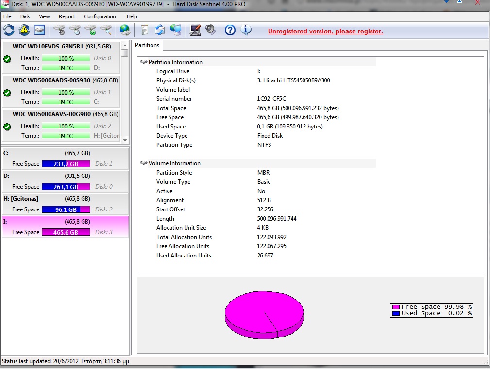

άδικος Δημοσ. 20 Ιουνίου 2012 Δημοσ. 20 Ιουνίου 2012 Έλεγξε τον πρώτα με το Hard Disk Sentinel & μετά πες μας τι αναφορά δίνει & την υγεία του.
blacksabbath20 Δημοσ. 20 Ιουνίου 2012 Μέλος Δημοσ. 20 Ιουνίου 2012 Επειδη δεν το εχω ξαναχρησιμοποιησει το προγραμα αυτο...το εκανα εγγατασταση αλλα μετα δεν ξερω τι να κανω...λιγη βοηθεια και σε αυτο...σορρυ

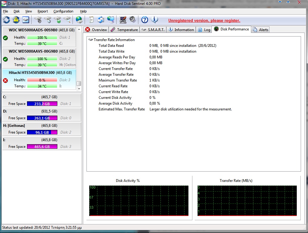

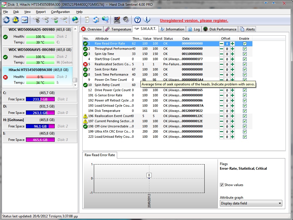

άδικος Δημοσ. 20 Ιουνίου 2012 Δημοσ. 20 Ιουνίου 2012 Ανέβασε 2 screenshots με τη πρώτη & τρίτη καρτέλα (overview & SMART) για αρχή.
άδικος Δημοσ. 20 Ιουνίου 2012 Δημοσ. 20 Ιουνίου 2012 Εννοείται με επιλεγμένο το δίσκο που μας ενδιαφέρει.

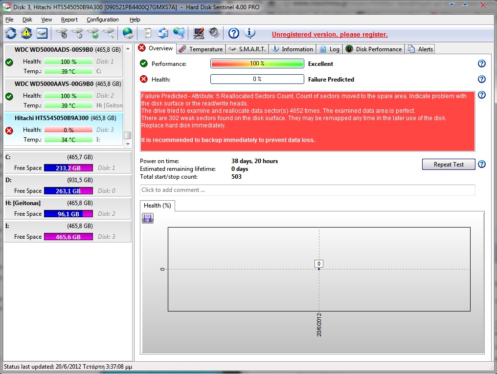

άδικος Δημοσ. 20 Ιουνίου 2012 Δημοσ. 20 Ιουνίου 2012 Όπως είπα & στα προηγούμενα πόστ, επιλέγεις τον εξωτερικό δίσκο (όχι τα διαμερίσματα) & ποστάρεις τη πρώτη & τρίτη καρτέλα (overview & SMART). Αν & απ'ότι βλέπω ο δίσκος σου είναι ήδη στα τελευταία του.

blacksabbath20 Δημοσ. 20 Ιουνίου 2012 Μέλος Δημοσ. 20 Ιουνίου 2012 δεν ισχυει πλεον η εγγυηση...για αυτο προσπαθω να καταλαβω τι γινετε...συμπερανες τιποτα απο τα πιο πανω? εννοω ειναι κατι που διορθωνετε?
άδικος Δημοσ. 20 Ιουνίου 2012 Δημοσ. 20 Ιουνίου 2012 Στη κατάσταση που βρίσκεται πλέον ο δίσκος είναι ουσιαστικά άχρηστος. Αν θέλεις να παλέψεις παραπάνω μπορείς να βάλεις την πλήρη έκδοση του προγράμματος & να δοκιμάσεις να κάνεις reinitialize disk surface (disk->surface test->reinitialize....) εννοείται με άδειο το δίσκο αλλά θα πάρει forever & δε βλέπω να καταφέρει τίποτα.
