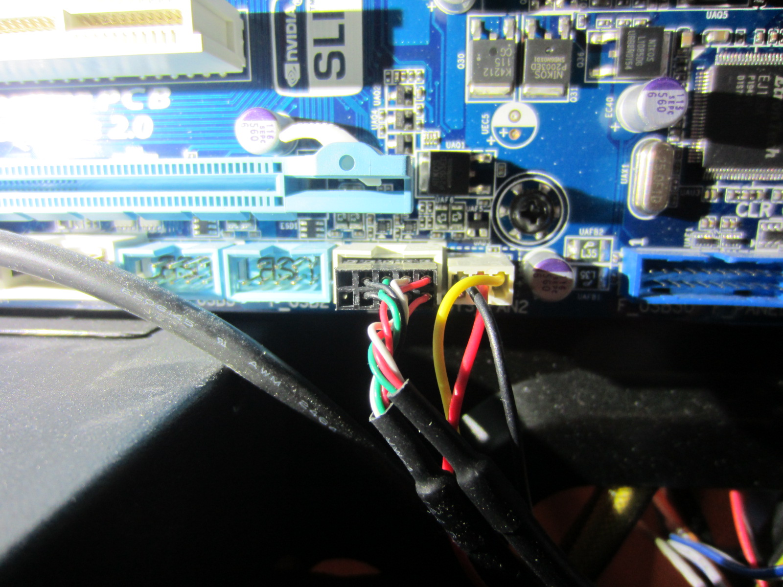

Καλησπερα παιδια, εχω το συγκεκριμενο κουτι Sharkoon T9 Value Middle Tower no PSU Black.
To pc αυτο που περιεχει το κουτι ειχε συναρμολογηθει απ'τα παιδια στο visionstudio. To προβλημα ειναι
με ενα απ'τα μπροστα usb2.0 ports. Ενα απ'αυτα (αυτο δεξια του usb3.0)δεν δουλευει..δεν παιρνει καν
ρευμα (εξ'αρχης δεν δουλευε).. προσπαθω να βγαλω ακρη με τα καλωδια μεσα στο κουτι αλλα δεν φαινεται να περισσεύει καποιο. εβγαλα 2 φωτογραφιες της καταστασης.. βλεπει καποιος καποιο προβλημα? ευχαριστω
η 1η φωτο ειναι απο κει που κουμπωνουν τα usb πανω στη μητρικη

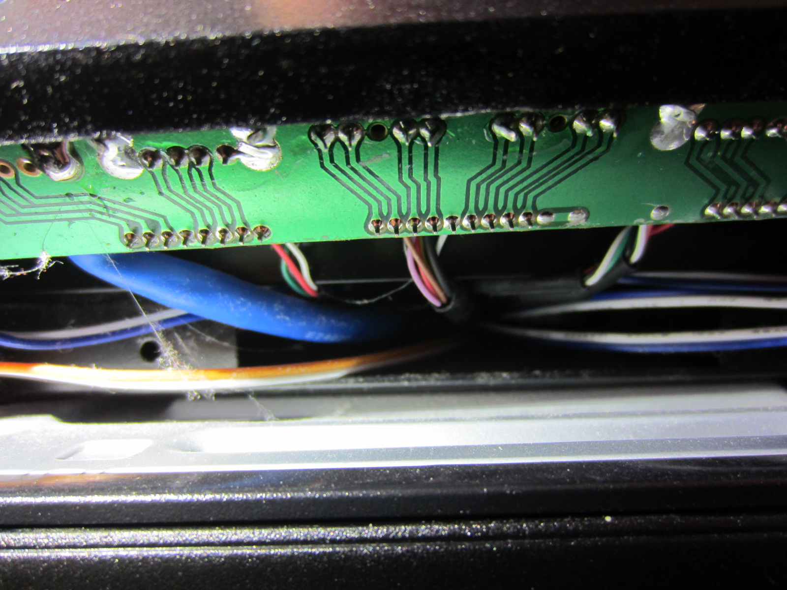

και 2η φωτο ειναι πισω απ'το καπακι του κουτιου οπου ειναι οι θυρες
To μπλε καλώδιο στην δεύτερη φοτο το βλέπεις?
Βρες που πάει και θα την βγάλεις την ακρη.... ^_^
το usb3.0 δουλευει κανονικα, το συνδεσα απο πισω στη usb3 θυρα της mobo
τελικα τους πηρα τηλ... ειχαν μπερδεψει μεστα καλωδια ολα εκει στο χαμο και αυτο
που επρεπε για την μονη usb2.0 οι τερμα αριστερα usb2.0 ειναι διπλες και εχουν ενα
καλωδιο ενα αυτη η usb2.0 διπλα απ΄την usb3.0 εχει μονο καλωδιο και κατα την
συναρμολογηση μαλλον θα το μπερδεψαν με τα υπολοιπα ασυνδετα καλωδια..
