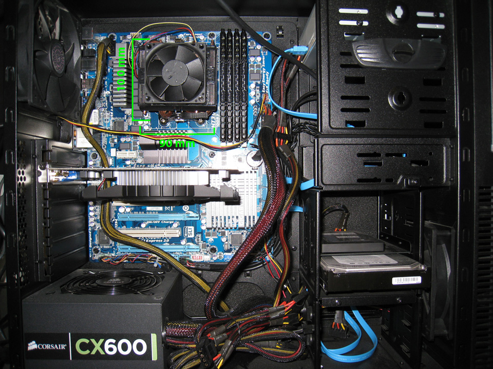

vagodspeed Δημοσ. 15 Ιουλίου 2012 Μέλος Δημοσ. 15 Ιουλίου 2012 Πραγματικά δυσκολέυομαι να βρώ μια καλή και αθορυβη ψυκτρα που να χωράει στο κουτί μου, έως 40ευρώ. Ξερώ το μέγιστο ύψος που επιτρέπει το κουτί μου είναι 156,5mm, όσο για πλάτος και μήκος θα το δείτε στην φωτο που επισυνάπτω. Oι μνήμες (corsair vengence) βρίσκονται πολύ κοντά. Η μητρική είναι η 990XA UD3 και το κουτί το Silencio 450. Εναλλακτικά αν η μαμά ψυκτρα του επεξεργαστή παίρνει μεγαλύτερο ανεμιστηράκι; και αν ναι, θα γίνει σημαντικά πιο αθορυβη η λειτουργία της; Κάθε βοήθεια ευπρόσδεκτη.

ninos30 Δημοσ. 17 Ιουλίου 2012 Δημοσ. 17 Ιουλίου 2012 Είσαι σίγουρος για τα 156.5 ύψος? Ποιο κουτί έχεις? Τώρα το είδα silencio 450 Γιατί αν είναι έτσι περιοριζόμαστε αρκετά σε λύσεις. Είτε θα πρέπει να πας σε 90αρι ανεμιστήρα είτε σε "desktop" (low profile) λύσεις EDIT: Λοιπόν, σε αυτό το review του case σου την έχει με αυτήν την ψύκτρα: Enermax+ETS-T40. Και σε αυτό το review από το XBIT labs που το εμπιστεύομαι πολύ σε CPU coolers, δείχνει να είναι μια χαρά. Στο εν λόγω review απέχει αρκετά από τα memory slots το cooler, αλλά δεν ξέρω τι γίνεται με το δικό σου. Αν για οποιοδήποτε λόγω έχεις θέμα, βάλε τον ανεμιστήρα από την άλλη σε pull διάταξη. Δες αντίστοιχα στο review πόσο θαυματουργή είναι η μικρούλα Thermalright True Spirit 120 (που πιστεύω ότι και αυτή χωράει στο κουτί σου...)
qweRRr Δημοσ. 17 Ιουλίου 2012 Δημοσ. 17 Ιουλίου 2012 Πραγματικά δυσκολέυομαι να βρώ μια καλή και αθορυβη ψυκτρα που να χωράει στο κουτί μου, έως 40ευρώ. Ξερώ το μέγιστο ύψος που επιτρέπει το κουτί μου είναι 156,5mm, όσο για πλάτος και μήκος θα το δείτε στην φωτο που επισυνάπτω. Oι μνήμες (corsair vengence) βρίσκονται πολύ κοντά. Η μητρική είναι η 990XA UD3 και το κουτί το Silencio 450. Εναλλακτικά αν η μαμά ψυκτρα του επεξεργαστή παίρνει μεγαλύτερο ανεμιστηράκι; και αν ναι, θα γίνει σημαντικά πιο αθορυβη η λειτουργία της; Κάθε βοήθεια ευπρόσδεκτη. Αρχικά θα σου πρότεινα να μαζέψεις λίγο τα καλώδια.!Προσπάθησε να τα περάσεις από την πίσω μεριά του κουτιού !! To κουτί έχει μία μεγάλη τρύπα μπροστά απο το τροφοδοτικό,πέρνα από εκεί τα περισσότερα για να καθαρίσει εκεί πέρα λίγο το τοπίο! :P

vagodspeed Δημοσ. 19 Ιουλίου 2012 Μέλος Δημοσ. 19 Ιουλίου 2012 Δυστυχώς η Thermalright True Spirit 120 και η Enermax+ETS-T40 είναι πολύ ψηλές για το silencio 450. Η ARCTIC Freezer 13 νομίζω θα βρίσκει στις μνήμες. Η μόνη που έχω βρεί να κάνει, μέχρι στιγμής, είναι η ZALMAN CNPS9900 NT.
