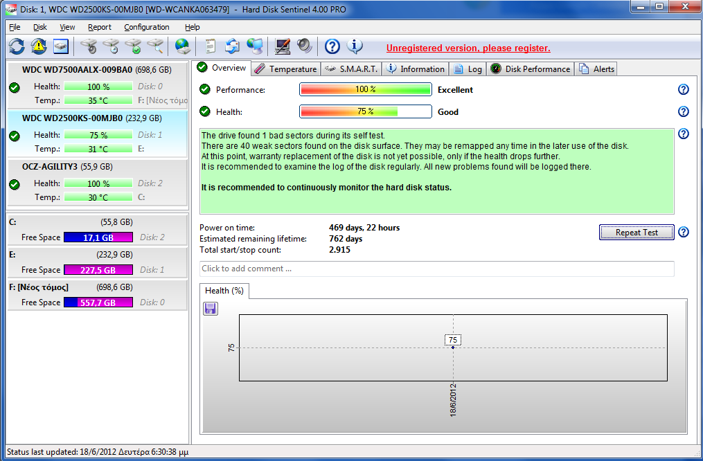

washcloud Δημοσ. 18 Ιουνίου 2012 Δημοσ. 18 Ιουνίου 2012 Kατ' αρχάς, όσο κι αν είναι καταννοητό ότι "δεν γνωρίζεις και πολλά από PC", τα γράφεις αρκετά μπερδεμένα... Πχ, ποιά "κάρτα" εννοείς...; Γενικά γραψ' τα λίγο πιο αραιά και συγκροτημένα - για να καταλάβουν καλύτερα αυτοί που διαβάζουν, και να μπορέσουν, ίσως, να βοηθήσουν... Κατά τ' άλλα : Αυτά που ρωτάς, δεν έχουν "συγκεκριμένες" απαντήσεις, καθώς οι αιτίες μπορεί να είναι διάφορες (πόσο μάλλον όταν καν δεν ξέρουμε πόσο καιρό είχες που δεν δούλευες "τον παλιό σου υπολογιστή", τί συμπτωματολογία είχε πριν "προχτές", κτλ....). Μαντεύοντας και μόνο, προσωπικά μπορώ να σου πω ότι ένας δρόμος είναι να συνδέσεις τον δίσκο του στο νέο σου μηχάνημα, και από εκεί να τον υποβάλεις σε διάφορους ελέγχους. Πχ, βάλε το Hard Disk Sentinel, επίλεξε τον παλιό δίσκο, πάρε ένα screenshot της αρχικής του καρτέλας, και πόσταρέ το εδώ να σου πούμε τί "ερμηνεύουμε" από αυτά που λέει για την κατάστασή του... Χωρίς να σημαίνει ότι ντε και καλά ο δίσκος είναι αυτός που φταίει, αλλά όταν δεν έχουμε περισσότερες λεπτομέρειες, μπορούμε να αρχίσουμε από εκεί...

washcloud Δημοσ. 18 Ιουνίου 2012 Δημοσ. 18 Ιουνίου 2012 Πάντως ο δίσκος "δείχνει" να είναι περίπου τζιτζί... Από 'κει και πέρσ, ενδεικτικά πάλι, θα έλεγα να ξαναστήσεις το μηχάνημα "απο την αρχή" (βγάλε-ξανακούμπωσέ τα όλα καλά, μην έχει μπει πουθενά σκόνη - σπάνιο, αλλά συμβαίνει), μνήμες, κάρτες, δίσκους......και τέλος ξανακαν' του ένα "φορμάτ" (αφού είναι φράσκο, δε σε νοιάζει, υποθέτω...). Καπάκι, φτιάξε ένα δισκάκι με το memtest86 και βαλ' το για μισή μέρα να τεστάρει τις μνήμες, μπας και. (...αυτά για την μπλέ οθόνη...)

thanospr Δημοσ. 29 Ιουνίου 2012 Μέλος Δημοσ. 29 Ιουνίου 2012 Σορρυ φιλε ειχα εξεταστικη.Λοιπον ο δισκος ειπες οτι ειναι ενταξει.Ειδα τις τασεις με το πολυμετρο και εδειξε στο 3.3->3.42 στο 5->5.17 και στην 12->12.4.Και πηγα να βαλω τα windows 7 και μου πεταξε error για καποια αρχειο οταν εφτασε στο μενου εγκαταστασεις στο επεκταση αρχειων των windows στο 100% αν θυμαμαι καλα.Εχετε καμμια αλλη ιδεα τι μπορει να φταει? Απο την στιγμη που ξεκιναει η εγκαταστασει και προχωραει μεχρι ενα σημειο μπορει να φταει η RAM?
