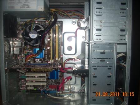

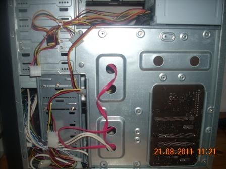

vlahoskwn Δημοσ. 17 Ιουνίου 2012 Δημοσ. 17 Ιουνίου 2012 γεια σας! θελω να μου πειτε τι αλλα να κανω ωστε να εχω ενα σωστο airflow εχω δυο ανεμηστηρια το ενα το εχω πανω στη μιτηρκη και το εχω στο silent αυτο ειναι που εχω πισω και το αλλο το εχω στο τροφοδοτικο και του εχω και ενα φιλτρο την ψυκτρα δεν εχω πειραξει την ταχυτητα τα καλωδια τα εχω μαζεμενα απο το bios πρεπει να πειραξω κατι; και ενα χρονο που το εχω περιπου δεν εχω αλλαξει παστα εχω αυτην της ψυκτρας ο λογος ειναι οτι χτες χτυπησε και 60ρια εχω μια παστα της konig κανει; και το βασικοτερο ειναι να γινει οσο ΑΘΟΡΥΒΟ γινεται

stm00192 Δημοσ. 18 Ιουνίου 2012 Δημοσ. 18 Ιουνίου 2012 Βαση των δυνατοτητων που σου προσφερει το κουτι σου δεν μπορεις να κανεις κατι αλλο περα απο το να βαλεις καλυτερη ψυξη στον επεξεργαστη. Περα απο αυτα ομως δεν νομιζω οτι αξιζει μιας και οι θερμοκρασιες σου για στοκ ψηκτρα ειναι ανεκτες!
duffyduck Δημοσ. 18 Ιουνίου 2012 Δημοσ. 18 Ιουνίου 2012 Απο οτι βλεπω εχει μια θεση ακομη για 80 x 80 mm ανεμιστηρα. μπορει να παρει εναν Arctic F8 ή εναν Zalman ZM-F1 και να τον βαλεις να βγαζει αερα. Τωρα που το ξαναβλεπω ισως να μπορει να παρει και 92 x 92 mm ανεμιστηρα, οποτε μπορεις να παρεις εναν Arctic F9 ή Zalman ZM-F2. Γενικα ψαξτο πριν αγορασεις.

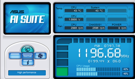

vlahoskwn Δημοσ. 18 Ιουνίου 2012 Μέλος Δημοσ. 18 Ιουνίου 2012 παιρνει μονο 80ρι ανεμιστηρακι και δεν θελω να βαλω κιαλλο γιατι θα κανει πολυ θορυβο τον καθαρισα σημερα και ειχε παισει σκονη αλλα παστα μου ειπε ενας φιλος μου που εχει μαγαζι με τετοια μου ειπε να μην βαλω το ανοιξα και πηγα στο bios και ειδα εφτασε εως 47 που κοιταξα για λιγο ειναι καλα; ειδα πως η εκδοση του bios ειναι μικροτερη απο αυτην που πρεπει να εχει ωστε να βλεπει τον επεξεργστη πειραζει;

Moderators GeorgeMan Δημοσ. 18 Ιουνίου 2012 Moderators Δημοσ. 18 Ιουνίου 2012 Βάλε ενα cpu stress test (π.χ. occt linpack, lynx κτλ) για να δεις το απολυτως max που πιανει ο επεξεργαστης σου. Σε κανονικες συνθηκες λειτουργιας, δεν προκειται ποτέ να φτασεις αυτο το max, αλλα ειναι καλο να ξερεις τα ορια. Γενικα, αν στο max ειναι κατω απο 75-80 (που σημαινει οτι με κανονικη χρηση εστω και βαριά δεν προκειται να δεις πανω απο 65-70 βαθμους), ειναι οκ. Ειμαστε και σε καλοκαιρινους μηνες, μη το ξεχναμε.
