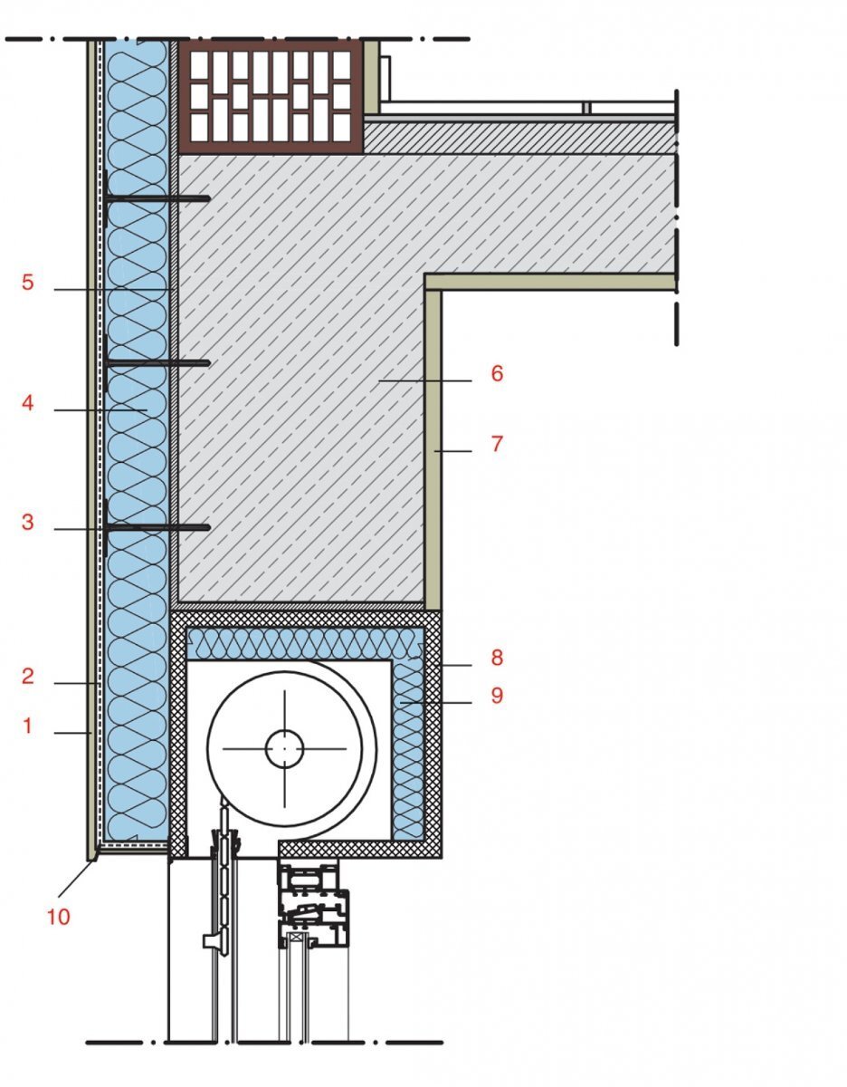

Μην νομίζετε ότι τα νεα σας ενεργειακα κουφωματά σας πατανε στον τοίχο. Κατα την τοποθετηση τους εχουν κενο το οποιο γεμιζεται με αγρο πολυουρεθανης και βιδωνονται στον τοιχο.
Μπορειτε καλλιστα λοιπον να τα τοποθετησετε και πανω σε φυλλο εξηλασμενης πολυστερινης και να βιδωθουν και παλι με μακρυτερες ομως βιδες στον τοιχο.
Πιο σταθερη κατασκευη ειναι η τοποθετηση ξύλινης ψευτοκασας σε εκεινο το σημειο και να βιδωθουν πανω σε αυτη. Το ξυλο θα λειτουργησει θερμομονωτικα αλλα και σταθεροποιητικα.
Υπαρχουν και αλλες τεχνικες δυνατοτητες αναλογως με το τι τυπου κουφωματα εχουμε
Επισης προσοχη χρειαζεται το κουτι του ρολου που αφενως πρεπει να ειναι θερμομονωμενο απο τον κατασκευαστη του εσωτερικα αλλα και η εξωτερικη μας θερμομονωση να το αγκαλιαζει σωστα. Εκει βρισκονται ενα μεγαλο μερος των θερμογεφυρων.
