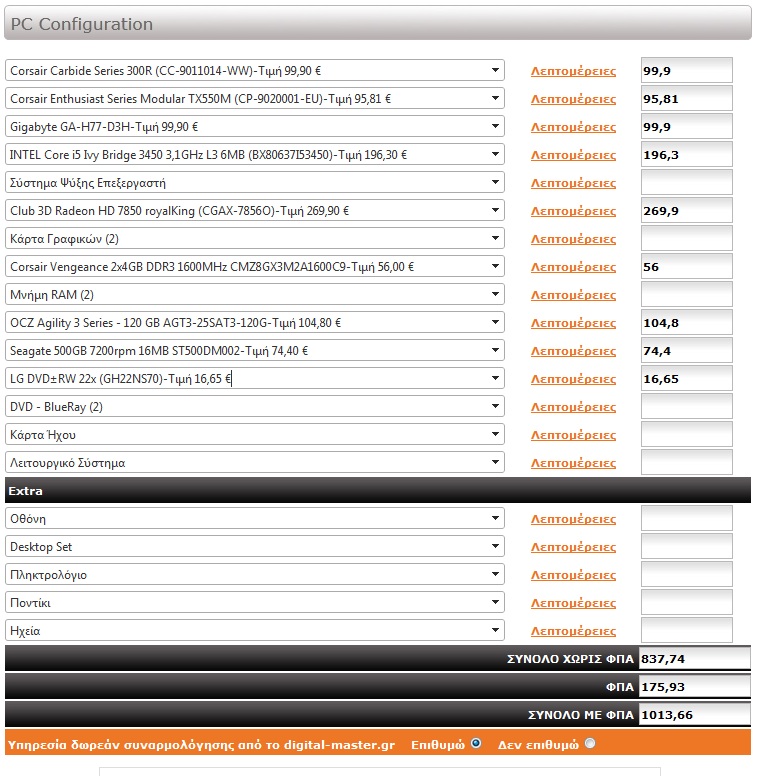

Δεινόσαυρος Δημοσ. 15 Ιουνίου 2012 Δημοσ. 15 Ιουνίου 2012 Aπό το digital master στα Χανιά. Σου βάζω αυτήν την κάρτα γραφικών για να είσαι καλυμμένος και σε περίπτωση που αλλάξεις οθόνη.
Song057 Δημοσ. 15 Ιουνίου 2012 Μέλος Δημοσ. 15 Ιουνίου 2012 Να σε ρωτησω δεν ειναι καλυτερος ο i7 απο τον i5? Επισης δεν θα ηταν προτιμοτερο να βαλω πιο πολυ RAM η απλα δεν χρειαζεται;; Βλεπω επισης κενα σε συστημα ψυξης και καρτα ηχου εχεις κατι να προτινεις;; Γενικα παντως αυτο το build θα μπορει να τρεχει οτι παιχνιδι θελω σε Ultra High?Γιατι γενικα αν ειναι να δωσω 1000+ ευρω θελω ενα πολυ δυνατο μηχανημα υ.γ.συγνωμη εαν κουραζω
Δεινόσαυρος Δημοσ. 15 Ιουνίου 2012 Δημοσ. 15 Ιουνίου 2012 Να σε ρωτησω δεν ειναι καλυτερος ο i7 απο τον i5? Στα παιχνίδια, όχι. Η κάρτα γραφικών κάνει τη διαφορά στα παιχνίδια. Αν πας σε i7 θα πας σε χειρότερη κάρτα γραφικών και θα έχεις χειρότερο gaming pc. Επισης δεν θα ηταν προτιμοτερο να βαλω πιο πολυ RAM η απλα δεν χρειαζεται;; Δεν χρειάζεται. Είναι υπεραρκετα τα 8 Βλεπω επισης κενα σε συστημα ψυξης και καρτα ηχου εχεις κατι να προτινεις;; Έχει το κουτί ανεμιστήρες και ο επεξεργαστής ψύκτρα. Σε μπερδεύει η φόρμα μάλλον. Δεν χρειάζεσαι κάρτα ήχου, αυτή της μητρικής είναι μια χαρά. Γενικα παντως αυτο το build θα μπορει να τρεχει οτι παιχνιδι θελω σε Ultra High?Γιατι γενικα αν ειναι να δωσω 1000+ ευρω θελω ενα πολυ δυνατο μηχανημα Ναι θα μπορεί πάρα πολύ άνετα και για πολύ καιρό. υ.γ.συγνωμη εαν κουραζω Δεν με κουράζεις

Δεινόσαυρος Δημοσ. 15 Ιουνίου 2012 Δημοσ. 15 Ιουνίου 2012 Ευχαριστω πολυ κυριε Τ-Ρεξ +1 Και μια τελευταια ερωτηση εαν βαλω 1 τερα αντι για 500gb(επειδη δεν νομιζω να φτασουν)θα υπαρξει μειωση της αποδοσης;Δηλαδη να βαλω 1 σκληρο 1 τερα η 2 500ριδες? Αν βάλεις δίσκο 1tb στις 7200rpm δεν θα υπάρξει μείωση απόδοσης. Αν βάλεις green θα υπάρξει. Δεν σου έβαλα 1tb για να μην ξεφύγει το μπάτζετ. Αυτό που προτείνω πάντως είναι να μείνεις στα 500gb αν είναι να κόψεις από κάπου αλλού για να αγοράσεις το 1TB.
